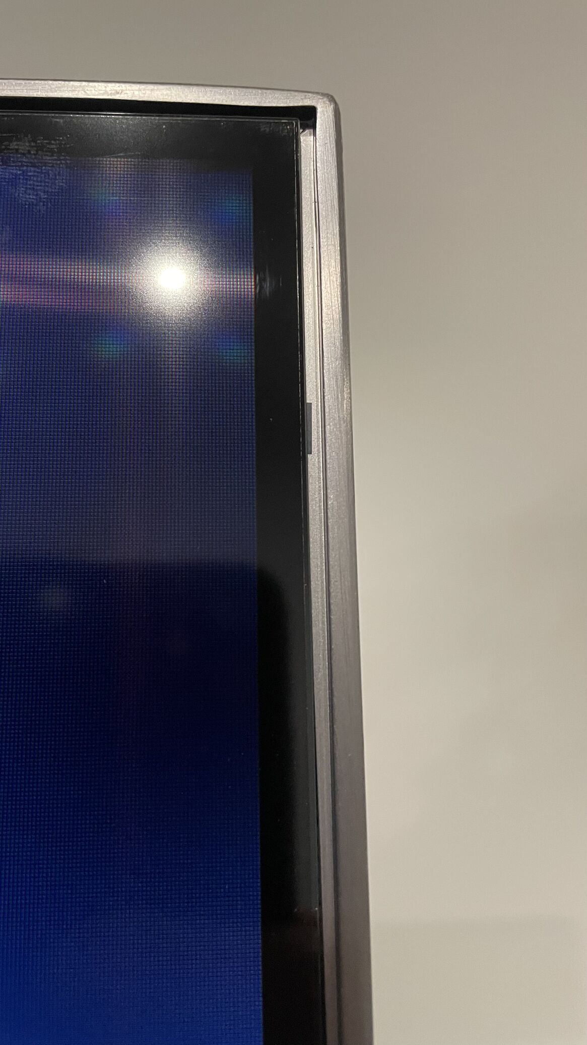

szucsinka
Vhiktor #8682 üzenetére
Szia

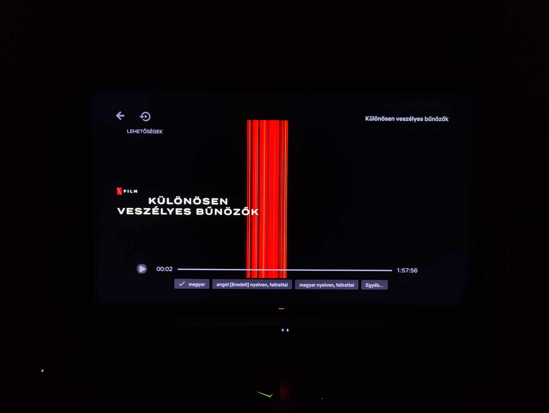

Szívesen mutatnèk egy videót a . A villodzasról .Saccco: nem tudom hogy mi számít jónak de nagyon kínai labújközös papucs feelingje volt .75C728.
Értem kifogtam egy selejtet ok legyen bevilàgitàs .de a keret összevissza. A 120hz játék még offos mert 10 másodpercenként elmegy a kép .az már kicsit sokk és mindezt úgy hogy Gamer tv mi ?...:-) -

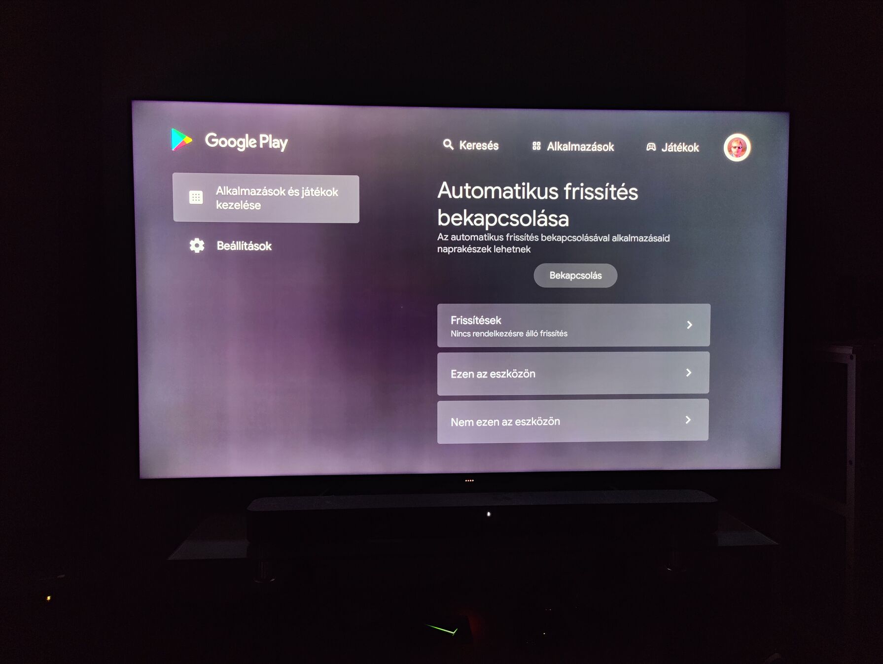

Olyannyira igaz ez, hogy tegnap bekapcsoltam a tv-t és a korábbi "felhősödés amit már sokszor írtam, az eltűnt. Úgy kellett keresgélnem, hogy most mivan. Feleségem meg is kérdezte, hogy miért bámulom az a fekete képet ennyire, jól vagyok?
Aztán kiderült, hogy hétvégén letakarította a TV-tetejét és hátulját is, olyannyira, hogy a kihajtható konzolt kihajtotta teljesen és amennyire lehet a TV-t is kiforgatta. Majd vissza.
Már korábban írtam, hogy szerintem a konzolos rögzítés okozza. Most már biztos vagyok benne. Sajnos nem tudom a saját lábain elhelyezni, ehhez még egy-két hónapnak el kell telnie, de kíváncsi leszek, hogy amikor a saját lábain a masszív kerethez rögzítve áll, akkor mi lesz.
Ezek alapján lehet hogy a felhősödéses panellottó nem is panellottó, hanem elhelyezési, rögzítési lottó....
Még az is lehet, hogy nemsokára kiderül, hogy ez a játék közbeni villogás sem a TV, vagy panelhibája, hanem a forrásé, tehát hogy az adott kimenetek nem stabilak hdmi 2.1 esetén...

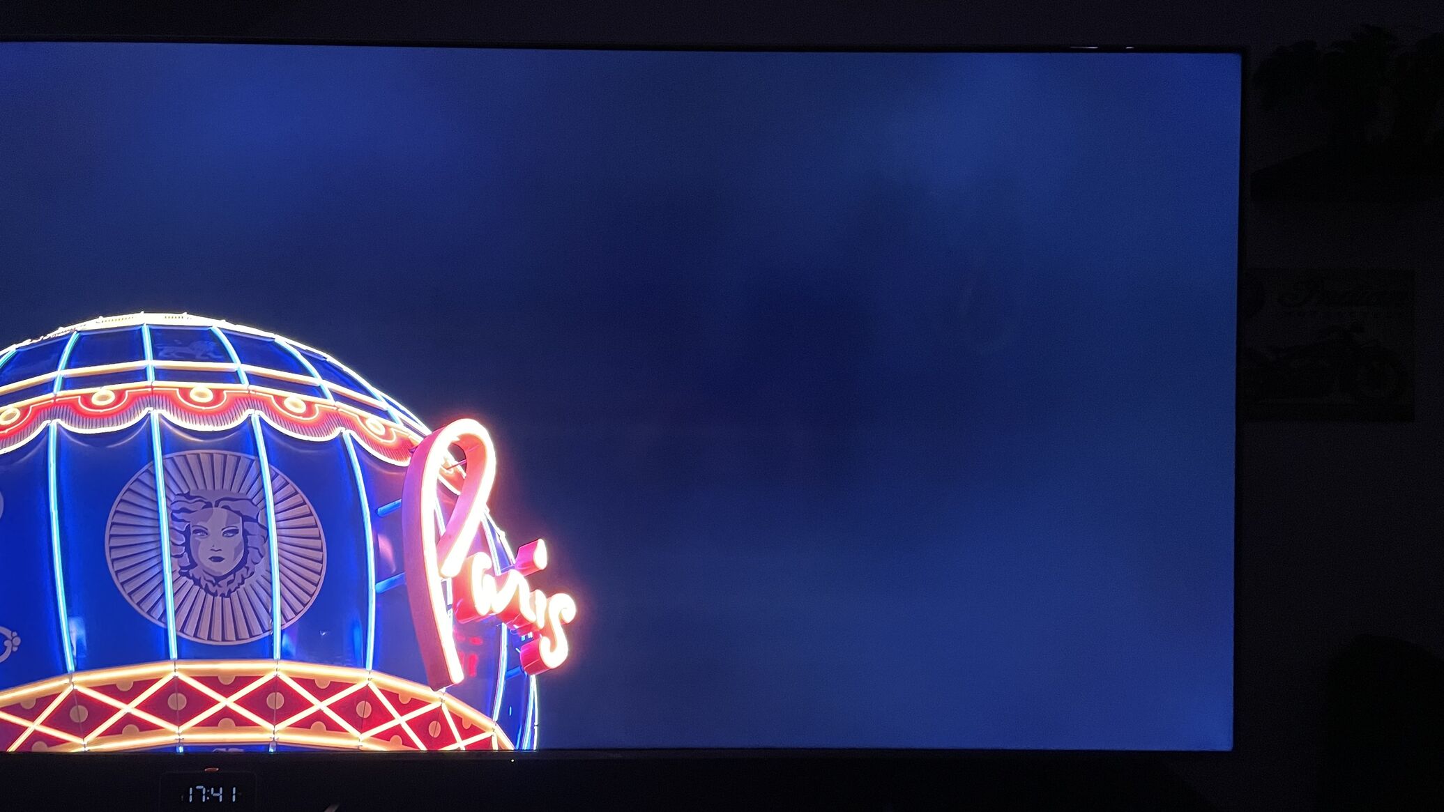

Na igen.
Bevilágítás szerencsére nálam sincs.
Ez majdnem a valóságot mutatja: kép de az a minimális kékes árnyalat sincs szemmel nézve. Ha normálisan színezett DV filmet indítok el(azaz nem sötét és szürke árnyalat az egész film...) akkor gyönyörű a kijelző.
Egy kiadós DV film után viszont ilyen a sávosodás: kép
(értelem szerűen a kijelző közepén lévő fekete folt a kamera miatt van)
Jobban megnézve látszik a befejezett film alsó "fekete" csíkja is. Ez a csík kis idő után eltűnik. -

Vhiktor
szucsinka #8633 üzenetére

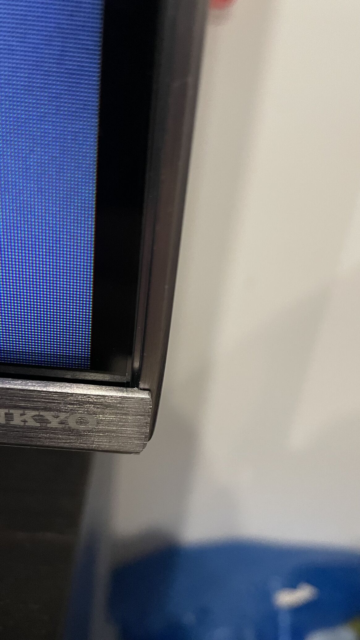

Én a teszt után úgy visszacsomagoltam a C728at hogy a gyárban megnyalnak a 10 ujjukat utána:)
De nem is értem mért ha eredeti csomagokban leejtik szerintem akkor sem hajolhat meg így, ha csak nem 2 méterről esett le.
Lehet valaki megvette online, a gyerkőc leverte, és élt a 2 hetes elállási joggal.

Aki bontott már ki több tvt tudja hogy nem igazán lehet ugyan úgy mindent vissza csomagolni,főleg ha az előző tulaj szakbarbár volt
Szóval simán lehet szerelési hiba,Samu topikban is volt ilyen h nem jól volt illesztve és ki világított a led. -

szucsinka #8620 üzenetére
Szerintem ne szórakozz ezzel tovább. Fotózd le és még fenyegesd is meg őket a fogyasztóvédelemmel, hogy észhez térjenek meg hozzanak egy cserét, újat. Mert ezen látszik hogy használt, vagy leejtett vagy szétszedett vagy bármi. Elég nehezen tudnák bizonyítani hogy nem szándékosan akartak átverni....
Most direkt megnéztem az én 65c728-asom és tökéletes a gyártási és szerelési minősége. Semmilyen pontatlanság illesztési hiba, hullám, vagy hajlítás nincs. Néhány 10ed mm pontos az egész. Jobb mint amit én elvárnék.
Azért javaslom a cserét mert az hogy kivilágít a LED és hogy így néz ki a keret azt jelenti szerintem hogy el is mozdult a kijelző és/vagy szétcsúsztak a rétegek, de akár belül is lehetnek ebből adódó sérülések. Ebből pedig lehet hogy most még csak
