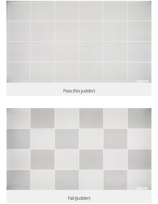

Bocsánat, de én nem 3:2 pulldownrol beszélek.
Pontosan ezt tesztelem a teszt videoimban is. Rtings tesztjevel is ez tökéletesen tesztelhető, az ott leirtak szeirnt, mindenki által.
Lejátszod a videot, a fenykepezot 1 másodperces expozícióra állítod a legalacsonyobb iso mellet, a tv fényerejét leveszed, hogy ne égjen be a kép és ne ez.miatt adjon fals pozitív eredményt a teszt.
Ha a fenti képet látod a fényképen akkor 5:5 pulldown, ha a lentit akkor 3:2 pulldown, pofon egyszerü. Rtings oldalán szépen le van írva a háttér információ is mitől megdonthetetlen ez a teszt. Csak a fenti kép a jó, az alsó pulldown 3:2, ha mást kapsz ezektől akkor kép interpoláció be van kapcsolva.Annyi hogy ehhez készítettem 23.976, 24, 25, 30, 50, 60p-s változtatott is, így azok is könnyen tesztelhetöek. Frame drop is kiderül ha sok fényképet készítesz.

Teszteld le

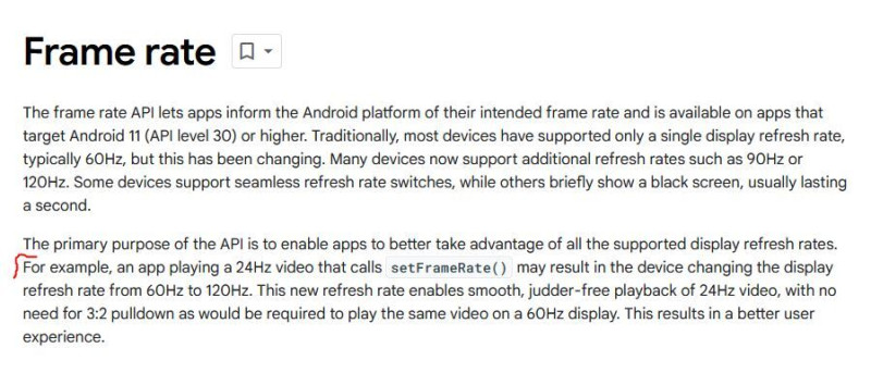

Nem a freki váltásról beszélek, hanem kadenciahelyes megjelenítésről.
Ott van pl rtings 24p tesztje [link] egyszerűes nagyszerű, az alapján meg lehet csinálni a tesztet minden frekvenciára, magam készítettem hozzá videó anyagot, abba nem lehet belekötni, ha az alapján jó akkor jó, innentől kezdve a többi hit kérdéseNem tudja mindegyik tv a beépített appokkal kadenciahelyesen megjelenítine az összes videót, de a 24p-t mindegyik tudja, csak pár 60 Hz-es panellel szerelt tv van ami azt sem tudja.

Én 100%ban elhiszem hogy a Te tvd nem tudja kadenciahelyesen megjeleniteni a belső lejátszóval, de már vannak olyan amik igen.

Nem írja ki, de vannak rá saját gyártású anyagaim amivel egyértelműen kideríthető. Nem a képfrissites váltás, hanem az hogy jól vagy nem jól (kadencia helyesen) jeleníti meg ezen tartalmakat. Egyébként amikor külső forrásnál kiirja hogy 24 hz akkor sem vált vissza 24 hzre
úgy vibrálna akkor a kép hogy nem bírnád nézni.
Pl 24, 30, 60 hz egyszerű pulldownal(5:5, 4:4, 2:2) megjelenítheto a 120 hzes panelen.
