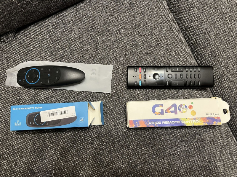

Tudtok ajánlani valami bevált és használható légegeres távirányítót?
43C725-höz kellene. Vettem egy bluetoothos eszközt. Frankón működik - kivéve a vissza gombot. Menéztem egy a 65C715-tel használt szintén kínai de wifis távval, a vissza gomb ott sem működött.
Ezután próbálgattam a bluetoothos eszközt telefonokkal, androidos boxxal. Arra jutottam, hogy android 9 verzióig még működik a vissza gomb, viszont android 11 és 12-vel már nem működik a vissza gomb.Vagy ha van valakinek újabb TCL tévé amin már andoid 11 fút, és van hozzá gyári gyroszkópos légegere, megírná annak a pontos típusát?
