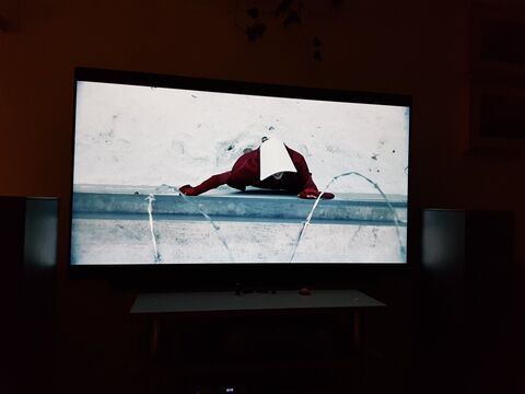

Itt több dolog miatt van a keveredés.
Az alapkérdéshez, hogy a fehér az lcd-én szebb, mint az oleden, mert az oled kékes árnyalatú, hibás beállításra utal. A fehér az 235 rgb érték, ha megfelelően van végpontozva és beállítva a fehéregyensúly, akkor az az oleden is fehér. Honnan tudná az videójel, hogy most oleden fog megjelenni, nem lcd-én, s kékes árnyalatnak kell lennie. Legfeljebb fénysűrűség értékben lehet eltérés különböző megjelenítők esetén, de jó beállítás esetén a fehér, az fehér.
Amit Joshi felvetett, azt sokan félreértették. Ő arra értette az lcd jobb fehér szín visszaadását, hogy nagy felületű fehér esetén az oled visszavesz a fényerőből, az lcd pedig nem, így ha sok fehér van a megjelenítőn, az az lcd-én jobban mutat. Ezt sokan félreértették, azt hitték azt jelenti ki, hogy mindig jobb az lcd-én a fehér.
A harmadik pedig emberi tényezőből fakad. Amit sokat látunk, tudjuk hogyan néz ki a valóságban. Itt a fórumtárs képére, s megjegyzésére gondolok, látta már többször ő is, mint mi is a nemzeti zászlónkat. S belénk rögződik, hogy milyen az a valóságban. S ha nem olyannak látjuk, akkor a megjelenítő képvisszaadásában látjuk a hibát. Pedig csak a más környezeti megjelenítés miatt nem azt kapjuk, amit megszoktunk. Egyébként mivel tegnap elég sok híradásban szó volt az eseményről, én is láttam, s lcd-én sem fehér volt a zászló fehér része.
S sorolni lehetne a rengeteg példát, hogyan tudjuk becsapni magunkat, hogyha jól ismert dolgot máshogyan láttunk a megjelenítőn. Ezért sem célszerű filmekhez, tévé műsorokhoz állítgatni a megjelenítőt, hanem az erre a célra alkalmas anyagokat használni. Ezek a tévéműsorok, filmek esetleg ellenőrzésre jók, bár arra sem igazán. Ha pedig már mindenképpen ilyen anyagokra szeretnénk állítgatni akkor sem külső helyszíneken készített képeken kellene tesztelni. A közszolgálati csatornák stúdió képei elég jók, de csak ezeket a stúdió képeket érdemes használni ellenőrzésre. Ha ott a fehér nem fehér, akkor van gond. -

A múltkor szó volt az OLED fehér témáról. Romlott már a szemem az évek alatt, esetleg a fényerő trükkös, de nekem ez élőben is ugyan ilyennek látszik mint fényképen és nem kéknek, zöldnek.
A sarkok felé a kékes sötét keret az a film része és maga az anyag is viszonylag hideg szín hőmérsékletű.
Ezzel én együtt tudok élni boldogan.
