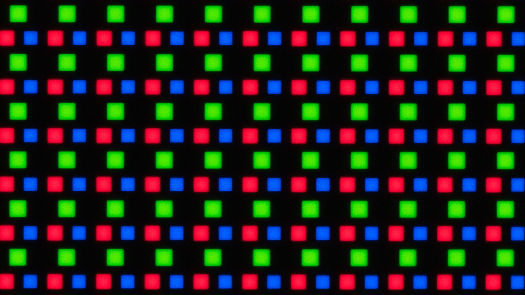

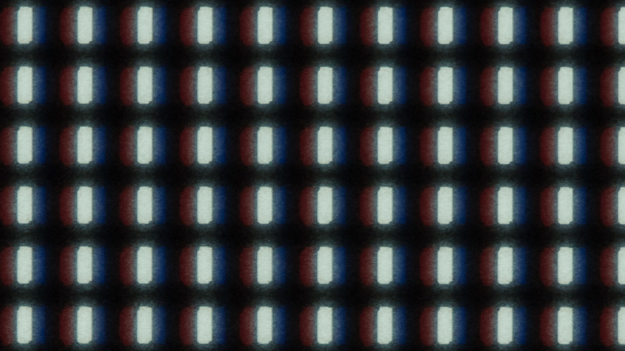

(Teljes bizonyosság nagyító & mikroszkóp app.-al telefonnal készített fotó alapján)WOLED
QD-OLED
