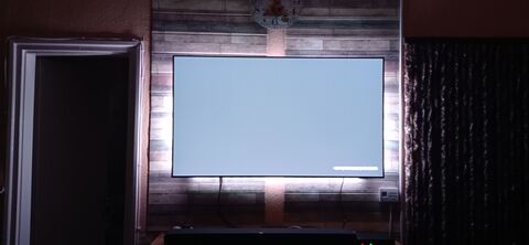

Elkezdtem csökkenteni, kb. Meleg20-nál látom egységes fehérnek, 20 fölött egyre erősebb a piros.
Nem tudom, hogy a szememmel van-e baj, de kipróbáltam, meleg50 beállítás, látom, hogy pirosas, sárgás fehér képnél. Ez után youtuberól beraktam ilyen beégéses teszt videot, ahol egyszínű képeket jelenít meg a video. Ezt követően, visszamentem a fehér képernyőre és a meleg50 teljesen másképp látszódott, kevésbé volt piros.
Változhat ilyen rövid idő alatt valahogy a pixelek másabb színt produkálnak? -

Előző panel is hasonló volt, csak ott erős tinting is játszott, így arra fogtam, hogy biztos amiatt van. Ennél oldal nézetből is hibátlan, nincs színelváltozás, csak szemből amikor nagy felületen fehér tartalom van (rendszerint reklámok), akkor a fehéret pirosas fehérnek látom.
koadam777
Sziasztok, segítségetek szeretném kérni.
LG Oled C1em van és elmúlt időszakban volt egy panel cserém, ez a panel abszolút homogén és tinting mentes.
Beállítottam a javasolt képbeállításokat, meleg50 filmmaker mode stb.
Kalibrálãs mėg nem történt, de ami kérdésem lenne, hogy az a kalibrálás hiánya, ha meleg50-es beállítás mellett a fehér tartalmakat egységesen pirosasabbnak látom? Nem teljesen hófehér, hanem pirosas melegfehér. Ha visszább veszem a meleg50et akkor javul a dolog, de akkor meg az egész kép lesz kékesebb és az már nem tetszetős.
Valami apró beállítással lehet ezen javítani esetleg, hogy meleg50 mellett a fehér tényleg fehér legyen vagy ehhez kalibrálás fog kelleni?Köszönöm.
