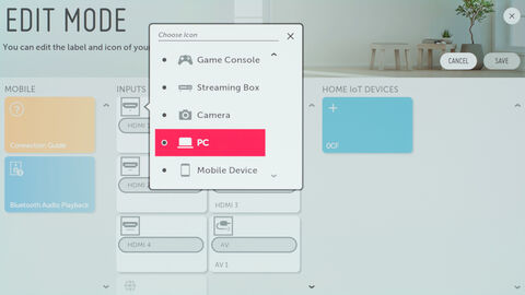

Menotti
Elakadtam.
Lg C9-nél hogyan kell a hdmi bemeneteknél pc módot választani?
Előre is köszönöm... -
