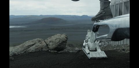

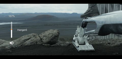

Kipróbáltam egy ilysn verziót filmből : Imax hybrid. Ez mi?
Hol kitöltötte a sávot hol nem. -

Nem értem ennek az open matte verziónak mi ertelme ha oldalrol levágják a képet. Miért nem lehet megtartani a széleket és úgy ráengedni az alul felül kitakart sávot? Vagy ez az Imax? (Szerintem igen). Lemértem egy hagyományos szélesvásznú film magassága pont annyi mint a régi 55 colos TV-m teljes képernyőn (72 cm) annyi hogy 25 25 cm rel szélesebb kétirányba.
