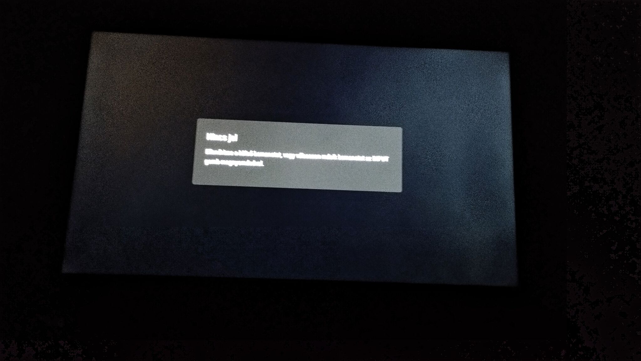

Hát ez borzasztó az új 10 napos TX-50LX800E-s tévém már harmadszorra nem akar kapcsolódni az internetre se kábelen se wifin pedig a router fél méterre van tőle este áramtalanitom és ( egy pár nap után ) reggel már nem akar kapcsolódni az internetre semmi pénzért csak miután elvégezem a gyárivisszaállítást akkor működik egy pár napig . És azután a csatornákat tetszés szerint újra rendbe rakni az ennél a tévénél egy kész katasztrófa , ha én ezt tudtam volna még ingyen sem kellet volna !

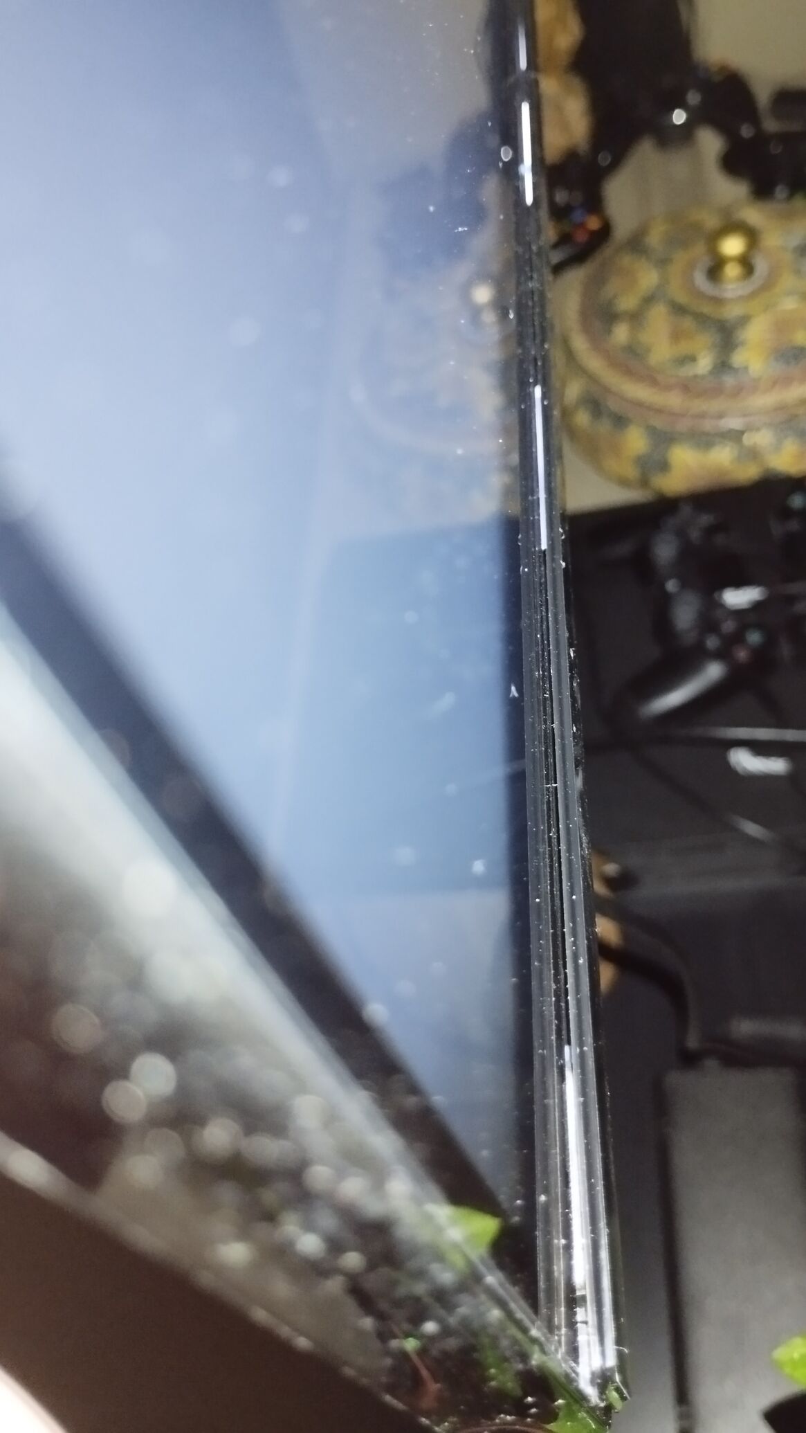

Sziasztok! Egy kérdésem lenne. Panasonic Tx50lx650-es tv-t vettem. Csoda jó a képe, hangja.
Egy dolog lepett meg. Ha az ember pl letörli a tv kijelzőt, a panelt a lenti résznél be lehet nyomni kb 2 mm-re befele. Tehát van egy mozgástere a lenti részen a panelnek, ahol a fémkeret van.
Ez normálisnak számít vagy mind a 4 szélén fixen rögzítve kéne hogy legyen? -
