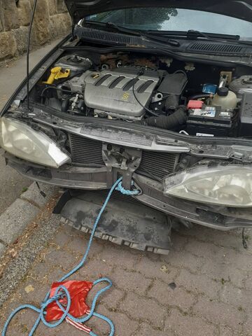

Mezga Aladár #85758 üzenetére
Kinyitottuk.
Visszahúztuk a hűtő előtti merevítőt mert a szervó olajtartálya és a jobboldali vastag vízcső teljesen be volt szorulva.
Klímahűtő ívben meghajlott, váznyúlványok deformálódtak bölcső kuka. Érdekes az autó motorja valamiért nem akart működni (nem volt alapjárat, gázadásra nem igazán reagált), majd utána probléma nélkül elgurigázott a szervizig.
Várom a biztosító kalkulációját. -
