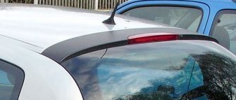

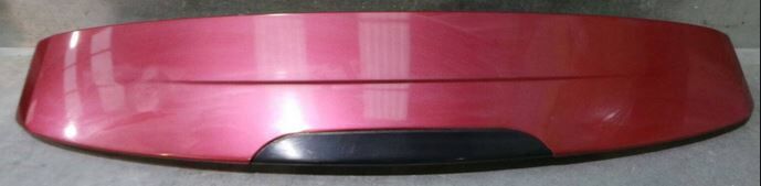

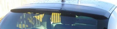

Fogyasztáscsökkentés, légellenállással foglalkozik valaki?
Pár napja néztem Csíknak a fiat 500-as videóját és ott kitér rá, hogy a légellenállási együtthatója a kis hátsó spoiler miatt 0,40-ről 0,32-re csökken, ami azért nem semmi.
A Clio 2-nek ez 0,35 ha jól tudom. Ami nem egy kifejezetten jó érték, egy Renault 19-nek 0,30
Manapság meg már a 0,28 se egy nagy wasizdasz érték.Szóval a Clio2-n is több féle spoiler létezik...arra gondoltam, hogy cserélem..ha van értelme.
Az enyémen az alábbi szimpla, eddig úgy tudtam hogy a spoiler légáramlás rontást jelent, tehát minél nagyobb annál rosszabb lesz a légellenállási együttható...de jobban belegondolva a hatchbacknél a hátsó nagyobb pont hogy segít a visszacsapódó vákuum szerű légörvény ellensúlyozására. Értsd jobb lesz az érték kisebb a fogyasztás (nah meg sportosabb is)
Van valakinek ebben tapasztalata?...esetleg más fórum?(hol?) ugyan így érdekelne a motortér alsó burkolat ..esetleg más ötlet.. szélzajra is.
