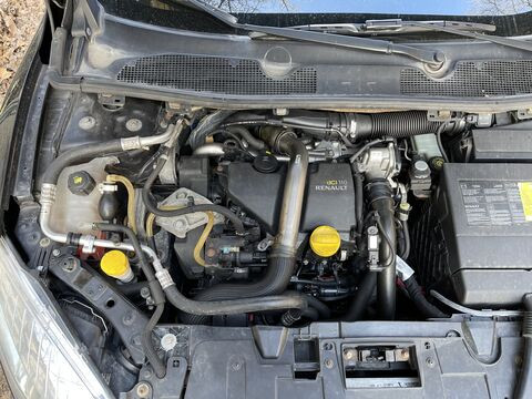

Sziasztok, egy 2016-os Megane 3 kombit használok 1.5dci 110 Le. A 4 csúcs kuka lett 153.000 km-nél.
VDO csúcs lett beépítve, a fogyasztást soknak találom.
132 km /h sebességnél autópályán 6,2 - 6,8 l/ 100 km a fogyasztás. Valakinek van hasonló tapasztalata?
Szerintem ez baromi magas... -

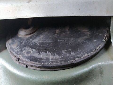

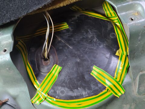

Szia, ezt felesleges leragasztani, ez csak egy "szerelő ajtó", ahogy rob is írta.
Alatta van a leszorító gyűrű, tömítéssel együtt (gumi "O" gyűrű), ha benzin szag jön onnan, akkor ott lehet valami baj.Mod. :még az is lehet, hogy a leszoríton kellene húzni, mert meg van lazulva, aztán hátha az megoldaná.

Egyelőre ezt leragasztottam az előbb (az előző fotó után nagyjából a helyére rajtam, de most leragasztottam, de már a ragasztás előtt is kevésbé volt benzin szag), vagy ezt nem kellett volna?
Ez a fedél semmit se zárt kb, most legalább a helyén van...
Ez alá majd nézzen be a szerelő, de mintha már kisebb lenne a szag is amióta a helyére raktam ezt a fedelet... -

Mégane 2, kedden teletankoltam a kocsit, azóta benzin szagot érzek, tavaly mikor megvettem is éreztem, akkor is tele volt a tank, de azóta fél fölött nem sokat volt, és nem is éreztem a benzin szagot.
Mi okozhatja, talán a tartály valahogy eresztene picit felül? Nagyon folyás nyomot nem látok, bár nem is hiszem hogy nagyon luk lenne rajta, mert a benzin szint nem csökkent csak a használat során...Ui: most nézem, írtam én már ezt mikor megvettem, de utána elmúlt amúgy, de gondolom mert lement a benzin szint az alábbi ami okozza a bajt...
