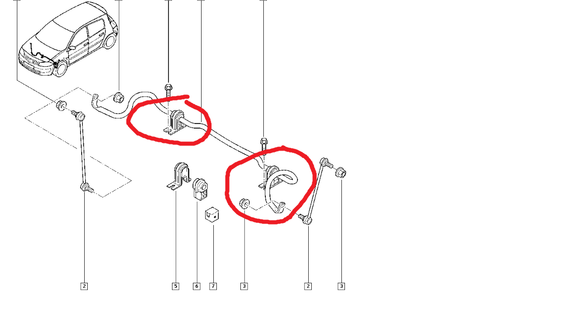

rob210
75kokoko75 #79110 üzenetére
A zselés és az alsó biztos oda van.
De ha már nagyot ránt esetleg koppan is érdemes a 3 at egyszerre cserélni. -

75kokoko75
Sziasztok megint!
Köszönöm az eddigi segítséget!!!
(Scenic 1/2 1.4 16v...1999)Indításkor nagyot ránt a kocsi, és menet közben is érzem, hogy a váltó mozdul... Féltengelyt biztosan kell cserélnem, de szerintem motortartó bakot is.
A kérdés: Honnan tudom, hogy melyik bakot kell cserélnem?
Előre is köszi a választ.
