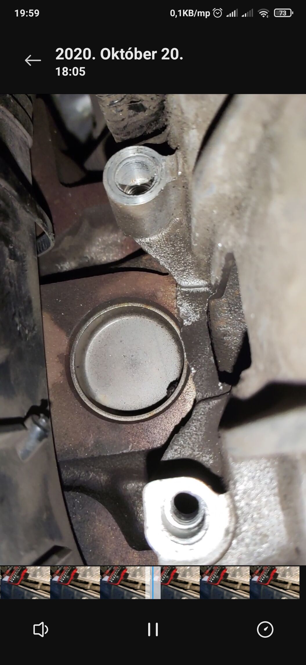

rob210 #78584 üzenetére
Tavasszal kerdeztelek mitől indulhat néha nehezen a Thalia.
Fhp jeladó volt a tipp, vettem is egy újat mert még a gyári van benne.Ahogy melegedett tavasztól kezdve az idő nem volt gond az indításával úgyhogy a jeladó nem lett beszerelve.
Most viszont jöttek a hidegebb idők és újra előjött a tavasszal tapasztalat hiba, nem indult be a kocsi.És most jön a lényeg, a jeladó amit vettem Era gyártmányú de a csatlakozó nem arra áll amerre a gyári jeladón hanem pont a másik irányba és én így nem tudtam a helyére tenni.
[Ide] nem sikerült sehogy berakni, vagy a csavarok furaratai vagy a csatlakozó nem stimmelt.
Így vissza lett rakva a gyári ami benne volt, megpucoltam és most azzal is egy pöccre indult.
Én voltam béna vagy tényleg van olyan jeladó amit nem lehet oda beszerelni mert a csatlakozó rossz irányba néz? -
