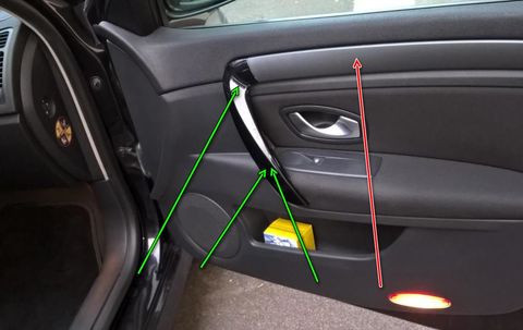

Itt is megkérdezem, mert már kiidegel. , szóval:
A piros nyíllal jelölt díszlécnek mi a trükkje, hogy jön le?
Ugye a zöld nyilas felsőrészét lepattintottam (fekete fényes ajtóbehúzó), ott három torx kicsavar (felül 1 nagyobb, ez a kárpitot is tartja, lentebb két kisebb, a csavarok helyét nagyjából mutatják a nyilak), de még az sem mozdult meg
Próbáltam feszegetni, de féltem már, hogy elpattan/törik. -

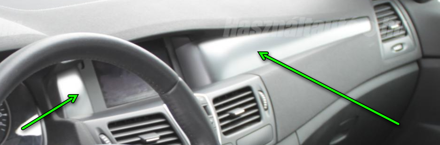

Valaki meg tudná mondani 2010es megane 3masban miért ilyen a muszerrfal? kép1, googlen ilyen muszerfallal még 2010es 3mas meganet nem találtam, az összesen digitális a sebességmérő. most nem tudom jól-e neveztem meg de a képet megnézve tudni fogjátok miről beszélek
kép2
lehetséges a kocsiba beépíteni egy jobban kezelhető rádiót? a kijelzője elég fura az nincs a képen, az kb középen van fent ugy mint itt kép3 -
