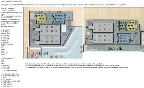

A csatlakozók azonosak, de:
"Update List uses the CAN bus to communicate with the external display.
Tuner List uses an I2C interface instead.
The yellow mini iso plug will fit the Updatelist radio, but the signal is not compatible."Ezért nem lehet cserélni őket egymással.

LamerGyuri
Tuner List rádió cserélhető 1-1-ben Update List-re?

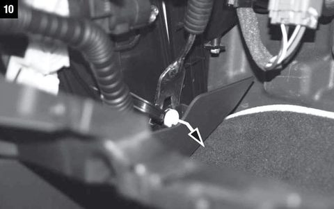

A váltó tetején van igazából nem tudod nem megtalálni, az egyetlen kapcsoló ami ott van.
így néz ki. -

orosziem81
Sziasztok, segítséget szeretnék kérni.
A probléma, hogy hátramenetbe váltáskor a tolatólámpa felvillan, majd kialszik. Nem világít folyamatosan.
A felvillanás egyszeri, aztán csend..... És nem is minden hátramenetnél villan fel 1x.
Úgy tudom van a váltórúdnál egy kapcsoló ami jelet ad a a lámpáknak. Ez halhatott be?plz help!

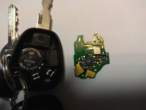

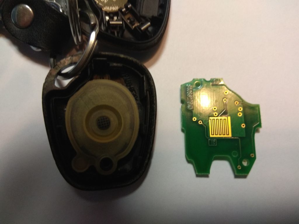

Josi
neil_mullen #55073 üzenetére
Lefotózhatom a hátulját is.
Az enyém működik. (sőt a pótkulcs is)
Nem lehet, hogy itt a kulcstoll maga az antenna? -
Josi
neil_mullen #55065 üzenetére
Az enyém rádiós. A túloldalon csak a nyomógomb érintkezője van.

neil_mullen
A 2001-es tháliám (clio2) távirányítós kulcsa az elmult időben csak második vagy harmadik nyomásra nyitotta a kocsit. Az lett a vége hogy már nem is működik, annak ellenére hogy a piros led villog a tetején. Elemet cseréltem, rendellenességet nem találtam belül. Mit tanácsoltok? Ha veszek egy új kulcsot, a szárát átrakom a régiből, az immobilizert és a távirányítót át lehet programozni?
Köszi

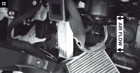

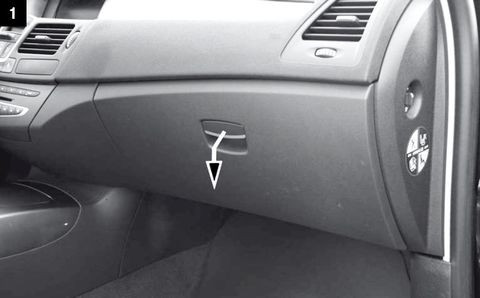

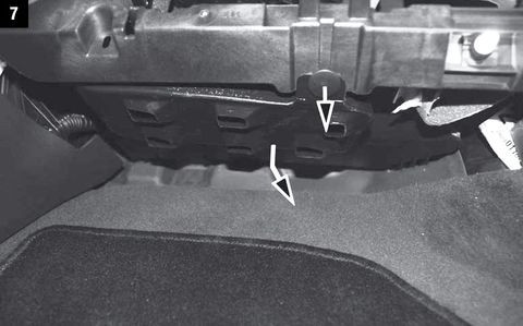

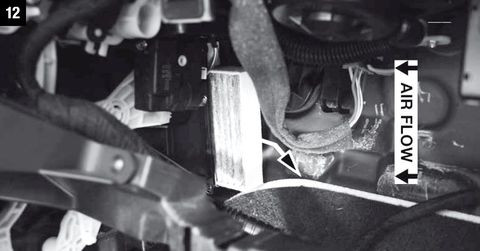

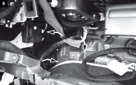

Pollenszűrő cserénél a haver elátkozta az összes Francia tervezőt aki részt vett a projektben. 3x.
Ráadásul megvan az esélye, hogy rosszul lesz berakva a 2db szürő, mert pontosan kell felnyomni a helyére, ha kicsit is rosszul van betéve, az máris érződik. Abból lehet észrevenni, hogy a ventilátor befúvása csökken, elég jelentősen. Tehát elzárja szinte a levegő útját. Talisman-ban meg már szinte gyerekjáték a csere. Elbaxni se lehet.

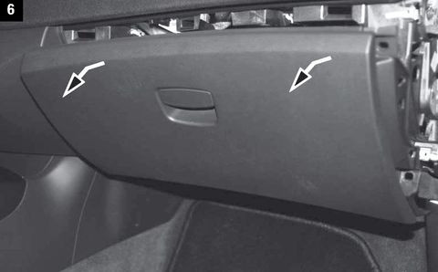

orosziem81 #55009 üzenetére
Igen ott van, de nem nagy kunszt cserélni. Az idegesítő, hogy emiatt kerék le, védőlemez le, és fetrenghetsz az autó alatt, ha nincs oszlopos emelőd, vagy aknád. A másik oldalon meg a szervó tartály, ha nincs a mosótartály mellett. Nonszensz.
A kerék levétele nélkül lehet, hogy hozzá sem lehet férni... Én is cserélem lassan, de amúgy szerintem jobb az ilyeneket melegebb időben csinálni, kevésbé törékenyek a műanyagok.

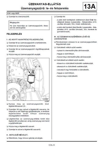

Sanyo77 #55006 üzenetére
Az a pöcök egy villa, a tetejét kellmegnyomni a villának, befelé. A cső csatlakozóján van 3 rés, két kicsi és egy széles, a két kicsi a villa két szára a széles a teteje. Jó erősen be kell nyomni és közben húzni a csatlakozót lefelé.
Itt megnézheted, hogy lehet oldani. A csövek majdnem minden márkánál azonos csatlakozókkal vannak, szóval ne zavarjon, hogy egy golf van a videóban.
Sanyo77
Laguna 3 gázolajszűrő csere.
Nem sikerült lehúzni a csöveket. Nagyon nem akartam feszíteni, inkább kérdezek előtte.
3:58 nál mit csinál pontosan a bácsi? Egy pöcköt nyom be (én is próbáltam nem jött)? Egy csövön mindkét oldalon van ilyen?
Ha valaki leírná a részletes technikát megköszönném. -
