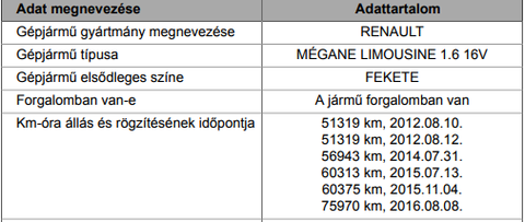

Oké, hogy nem garancia a valós futásra, de hivatalos szervizben is le lett kérdezve az autó és át is lett utána vizsgáltatva. Ha jól tudom, több helyen is tárol km óra állást, többek között az ABS kockában is. Minden egyezett.
Többiek: A problémám az vele, hogy mikor autót kerestem, kb 5 évre terveztem megtartani. Oké, hogy abba bele esik jó pár kopó alkatrész cseréje, de pont azért vettem alacsony futású autót, mert reméltem, hogy nem azzal kezdek, hogy ráborítók egy jó adag pénzt. 1-2 héten belül megy Rob-hoz az autó, aztán meglátjuk, hogy mit tud kihozni belőle.

Hidd el én csak arra tudok gondolni, hogy ez az autó mégse csak annyit futott amennnyit lekérdeztek neked.
A hibák valóban nem egyediek, de ilyen mennyiségben nem szokott előjönni.

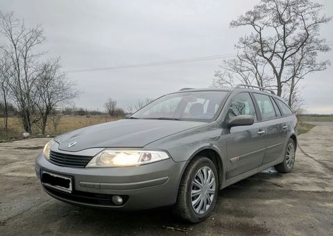

A mai nappal elvitték a kis drágámat...
Amikor elhajtottak vele azért urrá lett rajtam egy picit a meghatódottság, pedig alapvetően nem váltott ki belőlem sosem éles érzelmeket a gép, talán ez volt a legfőbb indok, hogy végül az eladás mellett döntöttem.
Viszont, ami mindenképp megnyugtat, hogy a piaci árát azt hiszem megkaptam érte (ugye klímahűtő cserés és az oldalán is sérülés van, amiket az átlag magyar a mennyit engedsz a feléből mondattal honorálna, egyéb tekintetben teljesen egyben a vas).
Régi haveromhoz került az autó, szóval fogok még találkozni vele, képben marad abszolút a jövőben is.
Ezt a képet már ő csinálta róla, hazafelé tartva:Azt még nem tudom mi lesz helyette, lehet maradok a Renault vonalon, lehet nem, majd a szívem eldönti első sorban, na meg némi racionalitás.
