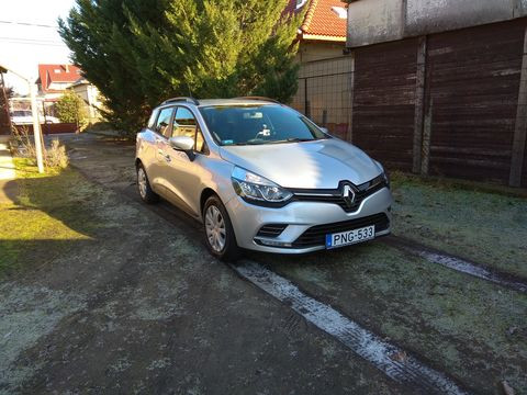

Gombinyó #55140 üzenetére
Szép gép....
Remélem az enyém is lassan megérkezik, bár csak január vége, február elejére ígérik a gépészeten....
Meg tudod nézni, hogy megy e együtt a nappali menetfény csökkentett módban, és a tompított?
A régin ez nem ment, de az új verziósból már láttam olyat amin ment együtt, csak nem tudom, hogy ez felszereltség függő, vagy nem.
Köszi!
