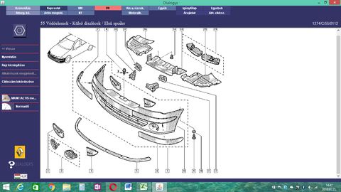

orosziem81 #55986 üzenetére
Dialogyst tessék tanulmányozni
Most már nincs időm megint kikeresni, de ha nem boldogulsz holnap megkeresem. -

Megane 1 ph2 lökhárítóját hogyan kell leszerelni. Jobb elején vagyok megakadva, és nem aknában szerelem
Vagyis jobb első fényszórót cserélnék, de ahoz alul csak lökhárítón keresztül férek hozzá

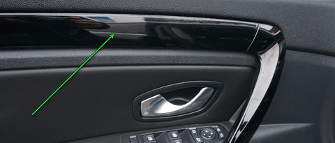

ΞΔGLΞ
Kicsit az alján aláfeszítesz, pl egy kis csavarhúzóvall, aztán egy határozott mozdulattal "letéped", vagy sorban kipattintod a helyéről.
Aztán ezt látod majd utána.
Aztán én utána lecsiszoltam róla azt az elcseszett anyagot és memóriavesztős fóliával beburkoltam.
Mondjuk azóta már minden lakk fekete bose-ra cserélve... -
