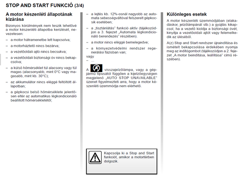

A start-stop rendszerről mi a véleményetek? Mennyire intelligensek ezek?
Ha beindítom a motort, az első pirosnál üresben leállítja a motort, ahogy kell vagy hagyja melegedni egy kicsit. Vagy mondjuk autópályán. autópálya tempó után kiállok pihenés, locsolás céljából, megállok, kirakom üresbe, egyből leállítja a motort?
Mert ha igen, ez lenne az első dolog, amit kiiktatnék. Lehet egyáltalán?

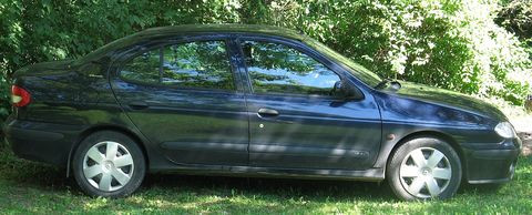

Nálunk a Fluence fekete. "Jól áll neki", elegáns, de nem is mosatom sűrűn, minek. Ahogy írták, hamar meglátszik rajta minden és átmegy sötétszürkébe...
Amúgy a még családban használt Classic pont ilyen évjáratú és a kivitele is szinte megegyezik (no CD, valamivel kevesebb km), de az sötétkék, enyhe metálos csillogással. Ahhoz meg az megy jobban, mint a fekete.
(1000 éves fotó, de a kocsi sem patyolat tiszta...) -
AMD Power
Valami ilyesmit el tudnék képzelni. Mondjuk nem Classic-ban és az sem baj ha nem fekete!

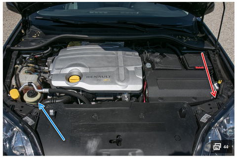

ΞΔGLΞ
AMD Power #55737 üzenetére
Fene tudja mitől függ
, de az egyik verzió a képen látszik, hogy ott van az ablakmosó tartály mellett (kék nyíl). Ennek ellenőrzése, kb fél perc unottan. A másik verzió a kerékjárati ív táján ott alul el van dugva (piros nyíl). Ennek ellenőrzése, legalább félóra és fizikai megterheléssel jár. Közben mocskos is leszel és elhangzik vagy 20 k anyátok kifejezés.
ΞΔGLΞ
gooool #55720 üzenetére

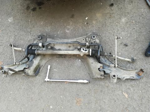

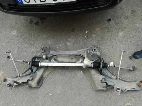

Erre még akartam válaszolni.
Az eldugott szervótartály miatt csak tőlem már eleget csuklott már a "kitalálója", egyszerűen nonszensz, hogy a retekbe tervezhette oda bárki is. Ráadásul gyárilag átlátszó, speciálisan ide készült, nagy teljesítményű hidraulika olaj van benne. Hiába van ott a min-max jelzés nem fogod látni, ha még ez az olaj lesz benne.
A fejed nem fér a kerékjárati ívbe, hogy bele tudj nézni. Marad a tükör, mobillal belefilmezel, illetve beledugod az ujjad.
De nem is ez a gond, hanem emiatt, autó felemel, (bal oldal) kereket leszed, kerékjárat védőlemezt lebont és akkor majd meglátod. -
