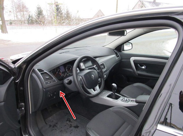

No, időközben megnéztem az olajszint visszajelzést az előzőekben leírt módon:
- motorindítás (értsd: hidegindítás) után közvetlenül a jobboldali kar végén lévő gombot megnyomva ezt láttam 000000
- később, már melegebb (közel üzemi hőfokú) motort indítva ugyanezen módszerrel ezt mutatta 00000-Ez mit jelent pontosan? Mert a korábban linkelt képen nem (pontosan) így néz ki a kijelzés.

Minden indításkor érdemes megnyomni a gombot, hogy lássa az ember, hány pöttyön áll az olajszint.Mindenki másra esküszik. Én egy ideje csak Mann-t veszek.
