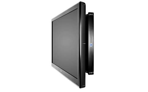

PiixL Jetpack Erről van esetleg több képed? A linkelt oldalon "semmi se nincs" -
HookR
PiixL Jetpack - [link]
- TV mögé szerelhető, dual slotos VGA-nak helyet adó, ~5cm vastag ház. -
