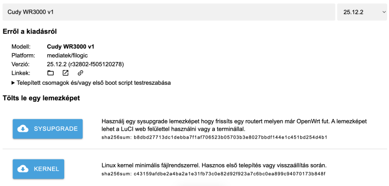

Openwrt telepitesi leiras az owrt wikiben: [link]
Masik opcio a WR3000S/H (mind2 feher), viszont ezek lenyegesen dragabbak. Kicsivel erosebb antenna es nagyobb flash tarhely, egyebkent ugyanazt tudjak mint a WR3000v1 -
