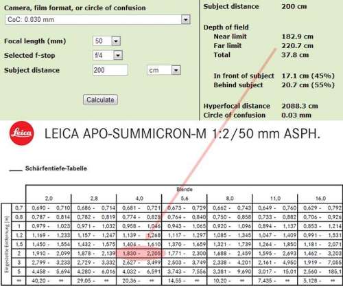

A filmes nyersanyagok felbontása között óriási különbségek voltak, mégsem volt több fajta mélységélesség. Egy profi 50-es dia és egy átlagos (hogy ne túlozzak) 800-as negatív között tudod mekkora feloldóképesség különbség van? Nagyságrendi.
Teljes tévút amit az egészről gondolsz. Ha utánaszámolnál, akkor magad is rájönnél.
pl.: 30 mikronos megengedett szórásra adják meg a mélységélességet az OBJEKTÍV gyártók fullframe-nél. Nem én, hanem a gyártók. Akkor mégis melyik kamera felbontása fogja ezt befolyásolni? A 12 megás FullFrame kamera pixelei 9 mikronosak, ma meg 5..7 mikronosak vannak. És ugyanez vonatkozik a filmekre is, a legtöbb nyersanyagnál 10-szeresen meghaladja a feloldóképesség a megengedett szóródást.
Mutass nekem egy " Schärfentiefe-Tabelle"-t a régi gépek hátuljáról (nekem van Zeiss optikás filmes gépem, aminek rajta van a hátulján fémlemezen), ahol oda van írva. hogy az melyik nyersanyagra vonatkozik, vagy esetleg egy hasonló obi felfestést, vagy mutatsz egy olyan objektív adatlapot, amelyiken a felvételi médiumtól van függővé téve a mélységélesség.
Azért megy 10 éve a fórumokon a mélységélesség vita, mert a fogalom megalkotásának szándékát nem értitek meg. A múltkor az egyik cikkíró azt mondta nekem, hogy érti, hogy ő nem azt nevezi mélységélességnek, amit kellene, de szerinte van fotós mélységélesség és elméleti mélységélesség, és az utóbbit csak az elméleti szakemberek használják, az előbbit viszont a valódi profi fotósok, és igazából azt értenek alatt, amit éppen akarnak.

Nem azt mondtam, hogy hogy nincs köze a mélységélességhez, hanem azt, hogy közel sem egzaktul megfogalmazott dolog. Egy 16Mpixeles érzékelőn például klasszikus értelemben élesnek veszünk egy olyan pontot, melynek a képe 16 pixelnyi területen szóródik szét. Értem én, hogy 200 éves fogalom, de ez együtt jár azzal, hogy 200 éves alapanyagok tulajdonságihoz van igazítva az alapmértékegysége.
(ami természetesen együtt jár azzal, hogy ha nem nagyítunk nagyobbat a 4/3 érzékelővel készített képről, mint a filmkockáról, akkor nem fogjuk észrevenni a különbséget. De ha szeretnénk kihasználni a 16 megapixelt, akkor már fogjuk látni, hogy az éles nem is annyira éles) -

Akárhova rekeszelünk, az élességnek akkor is egy tökéletes síkja van. Az, hogy mit látunk még élesnek, nem élesnek, az már nem csak a rekeszen, hanem az érzékelőnk felbontásán is múlik. Persze meg kell jegyezni a kis érzékelőn tapasztalható nagyobb mélységélességet, de egzaktul csak az expozíciós értéken keresztül lehet szerintem megfogni a dolgot.

A második résszel csak arra akartam utalni, hogy nem feltétlenül igaz a műszaki kérdésekben, amit az érzéseink diktálnak.
Én a rekesszel elsősorban mélységélesség meghatározó (esetleg képminőség meghatározó) eszközként törődöm, 80%-ban "A" üzemmódban használom a gépet.
ROBOTER
Ez fotós szempontból egy teljesen jó és elfogadható magyarázat, én is így magyarázom, amikor az alapokat ecsetelem valakinek.
Műszaki szempontból viszont az ellenkezője igaz.
Pl. gondolj bele, hogy a bejövő fény mennyiségét egy ND szűrő is megváltoztatja, a fényrekesz viszont elkerülhetetlenül geometriai változást hoz.
Az Olympus ugye szívesen adta meg a nagyítást makrónál 35mm-es egyenértékben. Persze magam sem hiszem, hogy a jószándék vezette, de emiatt sokan támadták, méghozzá úgy, hogy a gyújtótávolságot megértik, miért számolják egyenértékben, mert azt minden gyártó odaírja, de a nagyítás azért az mégiscsak nagyítás. Miközben fordítva van, a nagyítás a gyújtótávolsághoz képest egy származtatott mennyiség.
A következmény igaz, de sok esetben ezt célnak is tekintik, sokan használják pont a kis mélységélesség miatt a fényerős obikat...
És szerintem egy fényerős fixet esetleg tovább is lehet rekeszelni, mint egy egyszerűbb p,. kitobit, azaz mindkét irányban (nagyobb DOF is!) nagyobb teret hagy... -
