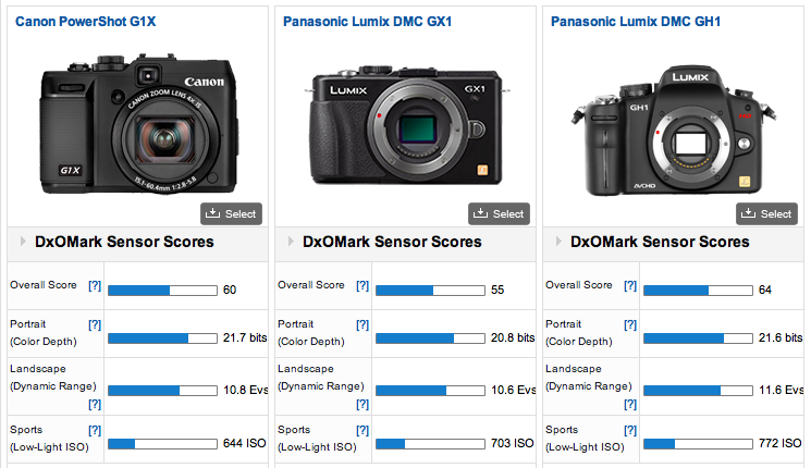

Egyébként ez tök fura. Mármint nem az, hogy különbség van ebben, hanem az, hogy nem csak ebben. Épp Tulkuval dumálunk ilyen-olyan hack-ekről, és szinte biztosra veszem, hogy azért van annyi féle patch és tapasztalat, mert két ugyanolyan típusú gép sem ugyanúgy működik, videó túlhajtás szempontjából legalábbis. Ez már akkor is feltűnt, amikor a mostani, második GF1-em simán vitte azon beállításokat, ahol az első példány ugyanazzal az objektívvel, sd kártyával és azonos helyszínen elhasalt.
nincs összefüggés a sorszám és a banding között, egyszerűen egyes chipek jobban sikerültek, másik chipek meg nem. vannak későbbiek is, amik jók (meg olyanok is, amik nem). nincs nagy jelentősége amúgy, mindegyik bandingol, legfeljebb nyersz 1 fé-t a legjobb és a legrosszabb eset között.

Igen, ez már gépváz...sajnálom maximalista vagyok, nem elégítette ki igényeimet a GF és a PL.
Madgie: Először én is kételkedtem a dxo mérés pontosságában (hiszen GH2 nem bandingol iso 3200-on is javítható zajszerkezet, persze ez ekv 1600 a GH1-nél) de ha megnézem a magas érzékenységű képeket, akkor azt kell látnom, hogy az egyetlen gép amely nem életlenedik, megmarad a vonalélesség, sőt a beltartalom is...persze a bandi szinte mindent hazavág iso 1600-3200 között (alapvetően sötét témánál, világosabbnál szépen korrigálható) de azt ne felejtsük, hogy itt az 1600 nem igazán 1600...

madgie
Azért nem kell feltétlenül elhinni, amit a DxO mér, vagyis inkább nyers dolog, amiben nincs benne mondjuk pont a banding.
Én úgy vettem észre, hogy a GH2 kicsit jobb, ha megcibálom a csúszkákat, miközben a GH1 a DxO meccsben jobban áll.
A másik: LR4-gyel a GF1 is pofás cucc ám, igaz, ISO 800 felett már olyan ,amilyen (ami ISO 1250-1600 új vázakon)

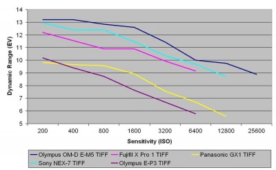

#11529
Rossz irányból közelítesz.
Az LR4 nyilván nem termel a semmiből több dinamikát, minden fényképezőgépnek ezen teljesítménye adott. Az eltérő eredmények abból fakadnak, hogy az LR3 messze nem volt képes kinyerni adott Raw-ból a maximumot a csúcsfényeket illetően. Gyanítom eddig szándékosan volt letiltva egy kis rész a dinamikából, mert pl a régi pana szenzor a kiégés határon elég csúnya színtorzulást mutat. Valószínű ezért nem is engedték az LR3-al kinyerni a maxot, mert az túl nagy és randa színtorzulással járt volna.
Ellenben az LR4-nél megoldották ezt a gondot, gondolom korrigálják a színtorzulást és emiatt sokkal több részlet hozható vissza a csúcsfényekből.Tehát a LR4 nem lesz jobb a fényképezőgép, csupán csak többet tud kifacsarni adott Raw fájlból.
Többek között ezért se lehet az alább linkelt összehasonlító tesztet komolyan venni.
Még ugyanaz a gép is teljesen más eredményeket hozna attól függően, hogy LR3-at 4-et, vagy mondjuk Silkypixet használtunk.

schawo
#11526
Egy dolog derült ki számomra ebből a tesztből, még pedig, hogy biztos nem hogy nem egyenlő egymástól nagyon eltérő feltételek mellett vetették össze a gépeket.
Azaz ezek az eredmények nem a valóságot tükrözik és teljesen értelmetlen az itt kapott értékek elemzése.
Az egyébként ettől a teszttől függetlenül is egyértelműen kiderült már, hogy az E-M5-ben mind zajban, mint dinamikában érdemben jobb szenzor került, mint az eddigi PEN-ekbe.
Viszont a fent említett eltérő körülmények miatt teljesen felesleges ezen teszt alapján bármiféle következtetést levonni, hogy mekkora is ez a különbség, mert vagy fedi a valóságot, vagy nem.

FEDman
#11527
Az új Lightroomnak jobb a dinamikakompresszora, mint a réginek. Tehát jobban konvertálja a 12-14 bitet 8 bitre. De ettől még nem lesz nagyobb az eredeti dinamika, és nem lesz jobb vele a kompresszió nélküli konverzió (RAW->TIFF).
Továbbá a dinamikatartomány nem növelhető. Sosem jöhet ki 13+EV egy 12 bites RAWból.

FEDman
schawo
#11523
Az alkalmazott Raw konverter a kinyerhető dinamikát is nem kicsit befolyásolja.
Szóval Jpeg-ben piszok jó az OM-D ez nem kérdés. De ami a Raw-ot illeti annyi bizonyos, hogy ez tipikusan az a teszt volt amiből tuti nem derülnek ki a valós erőviszonyok.
Ettől függetlenül abból amit eddig láttam érzésre Raw-ban is nagyon rendben lesz az OM-D

Ami a Jpeg eredményeket illeti az akár igaz is lehet.
schawo
schawo
#11517
Ez vagy nem Panasonic szenzor, vagy a Pana elfelejtett bekötni egy zsinórt a szenzorba, vagy a Techradar mérése kalap sz@rt se ér.
Hogy lehet 13+ EV dinamika? 14bites RAWba dolgozik?
(#11518 ) nord_ Az RAW konverzió volt? Vagy ooc jpeg? Mert a teszt alapján a jpeg minőség egyáltalán nem fergeteges, egész pontosan a lehetőségekhez és a többi géphez képest elég gyér.

dxomarkos tesztre be kell készíteni pár sört
