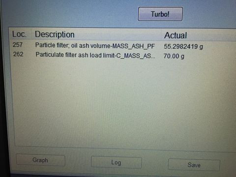

Nem. Kétféle érték van. Egyik a szűrő aktuális telítettsége, másik a korom mennyisége, ami már nem ég ki. Előbbi 20-30grammnál elkezd kiégni, utóbbi marad a 70g limitig, amikortól tisztítás vagy csere.
Ahhoz, hogy az új dpf is kibírjon 250k km-t, nem elég a dpf-et cserélni. Egr, béfecskendezők és a turbó cseréje is szükséges. Korommal azért telik meg 250k km alatt, mert a fent emített dolgok elkoptak.

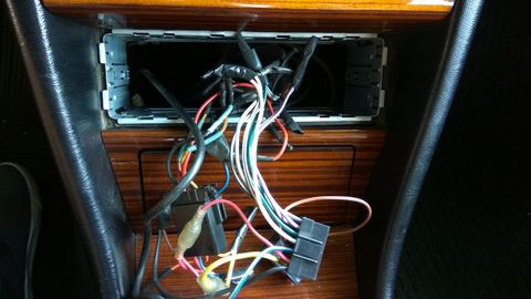

Igazából már ott beszívtam, hogy amit az új rádióhoz adtak kiszedő, nem jó a régihez (mindkettő JVC).
Egy ismerősöm ismerőse próbálta kiszedni, elvileg találtunk hozzá való kulcsot, de nem jött ki. Nem tudom, hogy esetleg le van-e csavarozva a rádióDe már a novemberi black friday óta benn a csomagtartóban a rádió, most már unom nézegetni, inkább hallgatnám
aero.
Srácok, van itt olyan, aki tudna nekem segíteni autórádió beszerelésében?
Sima 1 dines rádió helyére másikat. Annyi a trükk, hogy egyszer már próbáltuk, de nem tudtuk kiszedni a rádiót.Egy helyet hívtam, ott munkadíjra nettó 10-et mondtak, amit a rádió árához képest (20k) sokallok.
Persze nem ingyen gondolnám az itteni segítséget sem -

Mágus2 #69743 üzenetére
Miert? Nekem ez meg nem tunik olyan neccesnek...
Az egyik baratom mercien most pucoltak egyebkent a DPF-et 30e hufert. Annyit meg csak kibirok ha beut a ménkü(#69742) Declare
Biztos ki lehet olvasni OP-commal, nem ertek az opelhez. (es a VW-hez sem)
Gondoltam megnyugtat a tudat, hogy az enyemben is 230 van es meg nincs tele a DPF -
