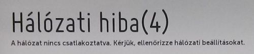

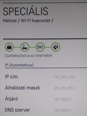

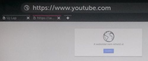

A tv (UF850V) wi-fi-vel csatlakozik a router-re és a csatlakozás a tv és a router szerint is sikeres.
Azt szeretném megoldani, hogy a tv ne mászkáljon korlátlanul az interneten, ezért a routerben (TP-LINK Archer C7) a "Parental Control" menüben a tv MAC address-ét tekintve 4 oldalt engedélyeztem (youtube, index, origo, velvet), de innentől a tv "A weboldal nem érhető el" hibaüzenetet dobott amikor az adott oldalakra akartam menni, illetve "Hálózati hiba (4) A hálózat nincs csatlakoztatva. Kérjük ellenőrizze a hálózati beállításokat." hibaüzenetet kaptam amikor a youtube alkalmazást elindítottam, pedig a hálózat menüben azt írta, hogy csatlakozva az internetre.Korábban korlátozás nélkül engedtem a tv-t netre, akkor működött a browser és a youtube alkalmazás is.
Megtenné valaki akinek van lehetősége és tudása hozzá, hogy a fent leírt korlátozással működik-e a tv-n a net, illetve az alkalmazások (pl. youtube)?
Ezt látom a wifi státusz menüben:
Ezt a hibaüzenetet látom a browserben:
És ezt látom a youtube alkalmazás elindítása után 2-3 perccel:

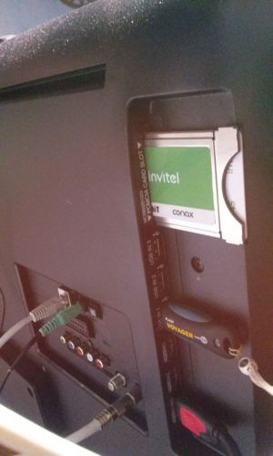

(#64289) w333: Ilyen kábelem van is itthon, több is. Egy jó hosszú, például a nyomtatóhoz megy.Köszi
Szerk: az az egy van ami a nyomtatóhoz megy
w333
#41133696 #64287 üzenetére
+1 egy USB hosszabbitó kábel a megoldás ...
Távirányítón "Input" majd "összes bemenet" és ott lesz a leválasztás
#41133696
Most rendezgettem a csatornákat, szerencsére a CA modulnál LG TV-vel van rá mód, hogy biztonsági mentést végezzek pendrive-ra:
Az USB-ről való leválasztás hogy van? Mert ugye csak úgy kihúzni nem járja

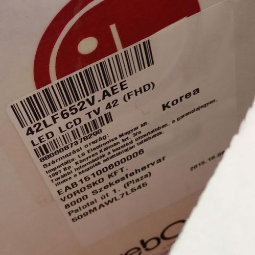

Én még arra sem vagyok képes hogy kiderítsem, milyen panel van benne. Mert számomra semmi jelentősége. Tetszik a képe meg a tudása (és a kinézete is) és kész. Pedig csak egy "alja" 42LB650V-m van. De nem érdekel mások hülyesége. Egy a fontos: Nekem és a családomnak is tetszik. Kész.

A címkén kívül amit linkeltem, de nem találtam meg a panel típusára utaló jelzést, hol kell keresgélnem? -
