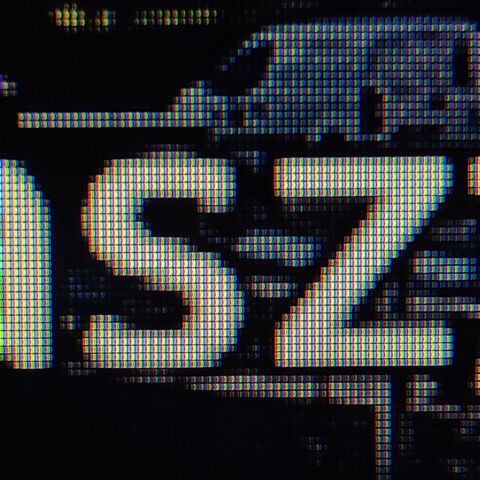

Aztán majd rászokunk hogy mindenki kirendeli, otthon megnézni aztán RGBW 3K panel van benne és küldi vissza. Indoknak meg elég annyit mondani hogy átvert a gyártó. Meglátjuk utána is így fogják cserélgetni ha sokan visszaküldik vagy eleve nem veszik meg?
Ami mázli hogy alig van árkülönbség az UN7400 meg UN8000 között így utóbbi mégis jobban megéri már. Persze lehet UN8000-ből is kisebb méretben RGBW panel fért csak be.
Elég szemétség tényleg főleg úgy hogy tavaly meg RGB volt még benne -

Semmi bajom nem lenne vele ha RGB helyett itt a középső OLED RGBW lenne ahol a 4 subpixel (RGB+W) akkora méretű mint balra mellette az RGB 3 subpixele. Az egy tök jó LCD panel lenne csak itt sajnos a jobb felső M+ RGBW van alatta meg összefésülik hogy abból mennyi ami színt ad és mennyi ami csak a fényerőt adja. Ebből látható hogy 25%-al kisebb a valós felbontása tehát 3K inkább 4K helyett.
Ha a középső lenne elég boldogok lennénk még jó pár évig az LCD-vel, pláne ha ezt VA panellal csinálnák meg. Bár mivel 3 subpixel méretre kellene 4 subpixelt betolni drágább is lenne jóval így gondolom azért sem gyártják. Meg akkor konkurencia lenne a drágább OLED és quantum/nano TV-nek
