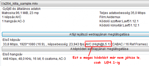

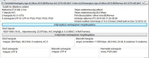

Hogy hány Gb-os az sok mindentől függ.
Egy 28 Gb film lehet 2 órás és lehet 3 ó és máris más a bitrátája.
Szerintem inkább a kódolás (@L4.1 de állítólag már megy a @l5.1 is) a nagyobb kérdés.
Wifin keresztül pedig csak sebesség a behatározó tendencia.
Most ment nálam egy film 27.8 Gb és minden ok. -

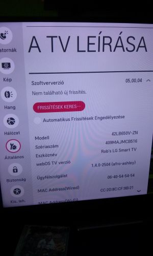

olasz69 #62856 üzenetére
Köszönöm. Az az igazság,hogy inkább csak használom és májd ha jön a hivatalos akkor fel rakom. Ha itthon vagyok akkor inkább élvezem és pihenek
Nem akarok variálni mert minél kevesebb stressz annál jobbVannak amúgy jobb dolgok benne ,de azért lehetne általánosságban gyorsabb.
Az egészet meg nem akarom vissza állítani amíg nem muszáj mert akkor mindent be kell állítanom újraKöszönöm a tanácsokat mindenkinek és várom a frissítést.

atirag #62854 üzenetére
Van itt egy 2505-05-00-05 Nem hivatalos beta előtti alfa!
Nálam rendbe van!
Ha gondolod!
Jelezz vissza,hogy segített-e...? Ha feltetted esetleg!Ui:kb 25 napig használtam á 05-00-04-et memo hibáim voltak a böngészőben! Ez megoldotta! Eddig! Kopkop!

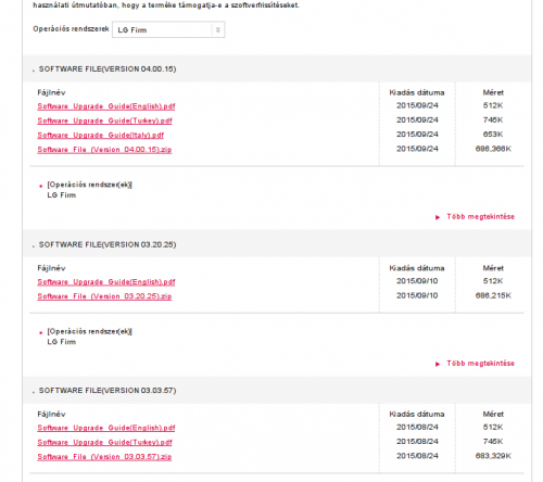

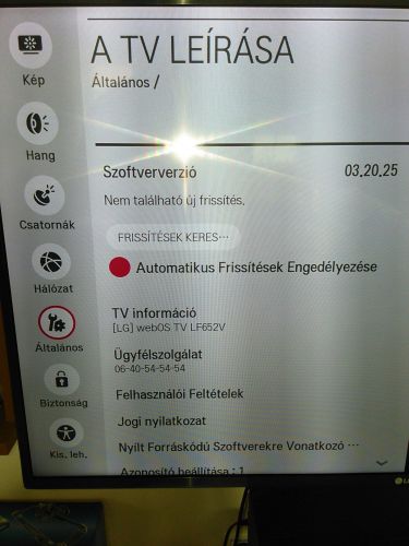

_Dumber_ #62822 üzenetére
Létezik magasabb verziószámú 03.30.02, de ez egy júniusi béta, a 03.20.25 újabb augusztusi.
Ha készülék nem találja a 04.00.15-öt, akkor az online frissítési szerveren még nem tették elérhetővé, előfordul az ilyen. Vagy fordítva, a TV már megtalálja, a honlapon meg még nem elérhető. Töltsd le és frissítsd USB-ről.
A 03.20.51-ben mi a webOs verziója? -

huncutka1029 #62819 üzenetére
Elérhető az LG szerverén közvetlenül is a mi régiónkhoz:
huncutka1029
Ha valakinek esetleg UF sorozathoz kell az eredeti webos2.0.
innen letölthetiOlvasom, hogy valakinél EPG problémát okoz, másnál hang problémák vannak...
Az LG Hong-kong -i oldalán találtam. Downgradre fel! -

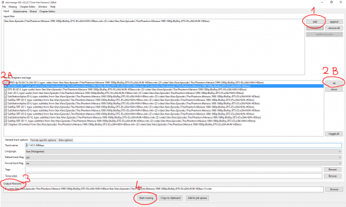

TRob1
olasz69 #62807 üzenetére
Hááát, ez hozzá tartozik az LG TV-khez... ha már nem lehet velük alapból hangsávot váltani DLNA-n.
Egyébként "ugyanaz" az MKVMerge és az MKVToolnix. Az előbbiből lett az utóbbi. Az utolsó előtti verziót (8.3.0) ha telepítem még mindkettőt felteszi, ha az utolsó (8.4.0)-t, akkor már csak a Toolnix indítható.
A TSmuxer-t nem ismerem (talán mert már lassan 2 éve nem fejlesztik?)

TRob1
És eddig tudtad állítani?
Mert a tavalyi, LB-s modelleknél is csak 5 napja lehet hivatalosan, a legutóbbi frissítéssel.
A legjobb amit ilyenkor tehetsz, hogy amelyik filmnél nem elsődleges a szinkron, azt átfuttatod az mkvmerge progin kivéve belőle a másik hangot, vagy felcserélve a sorrendet (pár perc az egész - géptől és mérettől függ). Utána már a szinkronnal indul...
1) Hozzáadod a filmet
2A) Kiveszed a pipát az elől ami nem kell, és kiszedi belőle
2B) Változtatsz a sorrenden, melyik legyen az első(dleges)
- Természetesen a 2es opcionális, amelyik szimpatikusabb
3) Kész fájl helye és neve (maradhat is, akkor tesz egy 1est a végére)
4) Indítod
