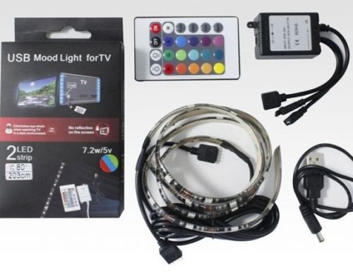

index31 #75385 üzenetére
Az a gond, hogy ez a 4-800 LED egy szép elmélet. Gyakorlatban meg jó, ha megvan a 100, de inkább az 50 felé van a valóság
A diffúzorral így majdnem lehetetlen homogén fényerőt varázsolni. Ebből adódik a szélek sötétedése és a DSE (ami valójában a ledek "holdudvara") Illetve a local dimming is kalap sz.r így.

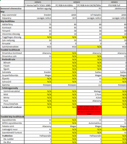

direwolf
Grande Ale #71356 üzenetére
Én így állítottam be: [link] És Kodit használok, a tv pedig másodlagos (kiterjesztett) kijelző.
direwolf
Grande Ale #71350 üzenetére
Nem kell a valósághű mozi beállítás a 24p-hez. Az a 3:2 pulldownra van, azaz ha egy 24p-s filmet szeretnél 60Hz-en nézni.
Egyébként azért látsz más beállítást 60-on, mert a tv ezt külön kezeli. Erre érdemes játék módot állítani, hogy minimális legyen az input lag. A többire meg mozi vagy isf módot. És használj olyan lejátszót a pc-n ami automatikusan be tudja állítani a kimeneti frekit (pl. MPC-HC vagy Kodi stb.) -
