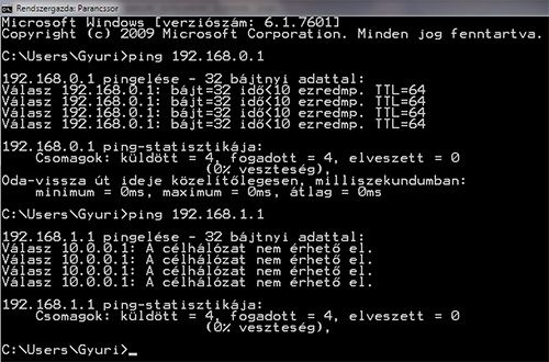

Balázs1986 #62523 üzenetére
Már írtam, hogy az ipconfig ezt írja ki:
"Windows IP konfiguráció
Ethernet-adapter helyi kapcsolat:
Kapcsolatspecifikus DNS-utótag..:
Kapcsolati szintű IPv6-cím...........: fe80::599d:779a:e406:8f72%11
IPv4-cím:.....................................: 192.168.0.105
Alhálózati maszk..........................: 255.255.255.0
Alapértelmezett átjáró..................: 192.168.0.1"192.168.1.1 sem működik, azzal is próbáltam már tegnap és tegnapelőtt is.
A pingelés eredménye a két fenti címmel:
Balázs1986
yvsmad #62521 üzenetére
Ha nyitsz egy Parancssort, beírod, hogy ipconfig akkor az Ethernet csatlakozónak az alapértelmezett átjárója a router IP-je, azt el kellene érni böngészőből. (Lehet, hogy van virtuális adaptered, és akkor több helyen láthatsz eltérő címeket).
Amit ellenőrizni kellene első körön, hogy ez a parancs ad-e valamit vissza:
ping router ip
Mivel netezni tudsz, mennie kellene, de biztos-ami biztos.
Esetleg a C:\Windows\System32\drivers\etc mappában levő host fájlba nem lett belepiszkálva? -

yvsmad
Ezeket már megcsináltam de nem itt a hiba.
A routeremet nem érem el a gépről a 192.168.0.1 címen. Más címen sem. Régebben a router fent volt az Eszközök és nyomtatók között, most nem elérhető. A gépemről nem megy kifelé a kommunikáció a routeren keresztül. Windows tűzfal is le volt állítva, de semmi. Talán egy másik topicban kellene keresnem. -
Beni2360
yvsmad #62496 üzenetére
Bocs de nem voltam gép közelbe.
A te router beállításba nem kell belépned.
Még 1x nekem volt a szolgáltatói wifis modemre csatlakoztatva egy tplink wifis router,amire a tv volt lannal kapcsolva,tehát nem wifin. Erre a TPL.routerre vagyok felcsatlakozva a laptoppal. A kettő komunikált egymással gond nélkül. A tévén az átjáró és a DNS szerver nálam is azonos címen van (192.168.0.1) mint nálam is pont ez volt. Hiába írtam át a DNS ip számát a laptopom számára (192.168.0.101) nem működött. Pedig azt kell átírni.
Amit kiiktattam a második router és közvetlen dugtam a TV a szolgáltatói modemre azonnal a DNS szám határozottan más és kevesebb számokból állt.Így az átjáró maradt és a DNS szám nem pontosan : 546.34.23. Tehát ezt a számoz írtam át a laptopp IP cimére és egyből kapcsolódott.De előtte a gépen megcsináltam a leírt változtatásokat és elindítottam két dosos ablakot. A DNS átírása után ott van, hogy csatlakozás gomb és fentebb látod, hogy csatlakozik, ezután a frissítési lehetőséget megkeresve indítod.
Remélem érthető voltam, igyekeztem.Ui: Ha van modemed avval kell csinálni.
