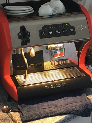

tariattila
A La Spaziale a szegény ember La Marzoccoja!

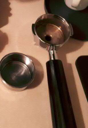

Az szerintetek mitől lehet, hogy az elmúlt kb másfél hétben, csapolás közben nagyon gyorsan kialszik a lámpa a poemian és újra elkezd felfűteni (kb 10-20p melegedést szoktam neki hagyni).
Ez azt jelenti, hogy elindítom a csapolást és kb 5-6 mp múlva kialszik.
Azelőtt kb a 22-27mp megvolt mire kialudt.
Az is megfordult a fejemben, hogy mivel most kifogytam a jó kávékból és ami most van az elég gyorsan lefolyik azért gyorsan kiürül a boiler.A másik kérdésem pedig az lenne, hogy a tersonetet ki honnan szokta beszerezni illetve, hogy a kart bele lehet e áztatni vagy mi a praktika a kar belsejének a tisztítására?
Elvileg a leírás szerint ez a kar krómozott bronz és nem tudom, hogy kárt tenne e benne.
