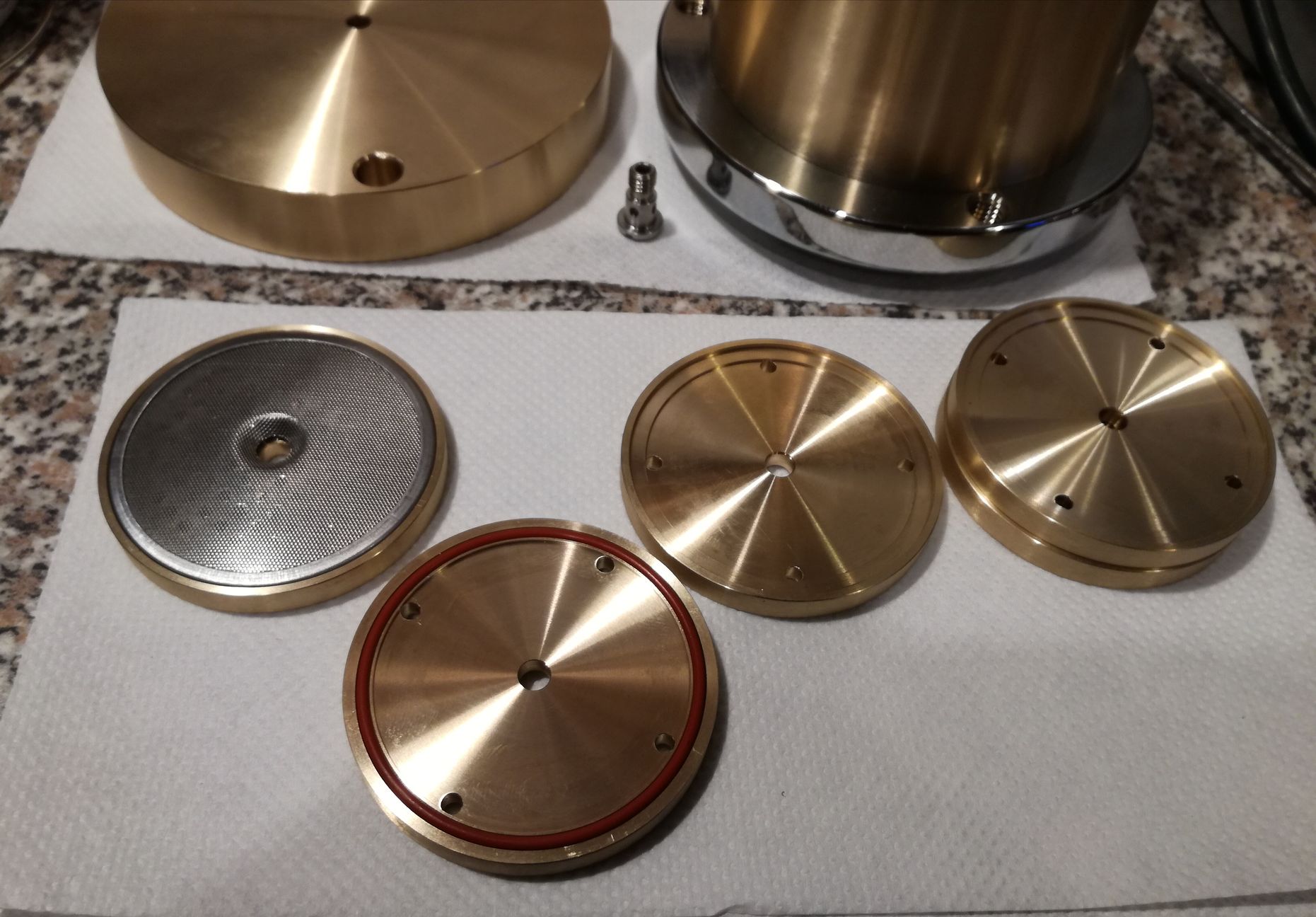

Teflonszalagot alá, ahogy Atti írja
Nekem majdnem mindegyik alá kellett.
A most itthon bügykölt 0650 is kapott új o-gyűrűt. Ide 4x tekertem körbe a szalagot. Általában 3-4 tekerés kell. -

Símán csak elöblítem meleg vízzel, majd szétszedve ( a tömítést és felsőszűrőt is kiszedve ) a radiátoron megszárítom... a zárójeles rész napi szinten biztosan elhagyható, de hetente tuti nem árt.
sz.zs.
weinmaker
Jól gondolom, hogy Te csak gőzölésre használod?
amúgy van különbség a gyári és utángyártott kosarak között méretre.. emiatt kell esetenként trükközni az O gyűrű alá tekert teflonszalaggal...
Nekem ez a piros szilikonos O gyűrű bevált nagyon...Igen, leginkább csak gőzölök vele, úgy nem csöpög egyáltalán. De ha hirtelen kávét szeretnék készíteni, akkor előfordul sajnos. Nekem is vadiúj szilikonos tömítés van Zolnagy fórumtárs közbenjárásával.

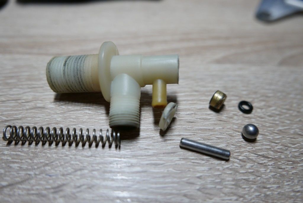

Csak kiderül, hogy ebben se minden tökéletes.... ebbe is került fröccsöntött alkatrész.... ha ezt ki lehetne váltani akkor nem lenne ellenfele ami az egyszerűséget/szerelhetőséget/megbízhatóságot illeti...
Most az enyém sem százas, mert a kartömítés csere ellenére csöpög a kar mellett a víz, nem tömít rendesen. Majd megy fel Simihez gyógyulni januárban
Nem is értem azt a részét miért úgy csinálták. Én a hüvelyt menetesre gyártottam volna, a végére egy horonyt, így bármikor egyszerűen cserélhető lett volna az o-gyűrű. Persze lehet, nem ez volt a cél...

Közben rájöttem, hogy nem lett volna más lehetőség, mert a levágott részen így sem tudom erővel áttolni a hüvelyt. Akkor kibányászni meg lehetetlen lett volna. -
Koczó93
tariattila
Nem tudtam máshogy kiszedni, csak úgy, hogy levágtam a műanyag végéből. Azért, ha tudtam volna, hogy ez a hüvely ilyen rövid, lehet próbálkoztam volna még.
És igen, van alatta egy O-gyűrű. E helyett kell egy újat betennem és elméletileg OK. Na meg vissza kell ragasztani a hüvelyt.Kép: [kép]

Szerk: megnéztem, Ő 0800-t újított fel. Persze abban is van ilyen szelep csak máshol. Azért rákérdek, de az eddigi 6 qmem közül ennél volt nálam is ilyen baj. -

Én úgy emlékszem a golyónál nincs o gyűrű, viszont a stift felől a réz persely alatt van egy ami a tengelyt tömíti. A perselyt ha kibányászod tudod cserélni, én is ki szoktam.
Köszi! A perselyt hogy lehet onnan kiműteni, mert nagyon benne van?
zolnagy
Lehet, hogy mégsem a rugót tömíti az o-gyűrű, hanem a pöcköt. Inkább nem tudom, tényleg nem nagyon emlékszem.
Igen, az lehet. De akkor van remény. Nézegetem akkor, hogy lehet onnan kibányászni. Vagy van még egy ötletem, bekenem a pöcök külső részét valami rugalmas tömítőanyaggal, ami nem engedi ott kiszivárogni a vizet, de elég rugalmas ahhoz, hogy a pöcök elmozdulását befelé megengedje.

Azzal akkor nem lehet baj, mert amikor nekinyomja a rugó a golyót, akkor ugye lezárja a víz útját a 3. járatig és ekkor nyomás alá tud kerülni a kávépogácsa. Ekkor nem is csöpög. A gond akkor van, amikor nem megy a szivattyú. Ekkor a pöcköt felfelé nyomja a kapcsoló karja, ami elmozdítja a helyéről a golyót. Tehát itt a golyó alatti tömítésnek már nincs szerepe. A víz a golyó alá tud vándorolni és így a 3. járat felé, ami a cél is lenne. De az nem, hogy a pöcök mellett is kiszivárogjon

Van benne egy o-gyűrű, aminek nekinyomja a rugó a golyót. Elég nehéz kicserélni, már régen csináltam ilyet, nem emlékszem, hogy lehet kiszedni.
fragola.6035
Akinek régi Quickmillel volt dolga. Konkrétan ez egy 0650
A lefuvatószelep alján a pöcöknél csöpög. Ez a pöcök nyomja fel a szelepben található golyót, ekkor elengedi a nyomást a 3. játraton. Kvázi ez egy mechanikus háromjáratú. A gond ekkor van, azaz melegítési, vagy kikapcsolt állapotban. Ez a pöcök egy réz hüvelyben csúszik, de nem vagyok biztos, hogy ez tömítene.
Talán belül lehet egy tömítőgyűrű (?) Mivel ezt a műanyagot nem lehet szétszedni, így az nem cserélhető, vagy?
Ha valakinek volt ilyen, hogy tudta megjavítani? Nincs kedven elektromos 3járatúra cserélni, pedig elméletben már végigjátszottam, hogy beépíthető lenne.Van benne egy o-gyűrű, aminek nekinyomja a rugó a golyót. Elég nehéz kicserélni, már régen csináltam ilyet, nem emlékszem, hogy lehet kiszedni.
zolnagy
Ha valakinek volt ilyen, hogy tudta megjavítani? Nincs kedven elektromos 3járatúra cserélni, pedig elméletben már végigjátszottam, hogy beépíthető lenne. -

mdav88: [#65770], karácsonykor terveztem vagy 1-2 nappal előtte, így a kiszerelés és magammal hordozás problémás, ha sima mezei tömítésekkel foglalkozó boltba nem lesz, mert akkor nem tudom "kávés" szakboltba eljutni! Ezért gondolkoznék előre...
Csápájev: [#65771], kazán felső és ennek a tömítése OKÉ, ezek megvannak, engem a többi érdekelne. Fragola képén számos további is látható, erről keresnék csak infókat.
8nemesis8
Tömítések, amiket érdemes cserélni: szolenoid, opv (ugyanaz), kazán, gőzcsap, és állapottól függően a kartömítést is érdemes. (ez utóbbiból nekem az eredeti jobban bevált)
Ha a kazán koszos, kicsit is kráteres, én a helyedben nem vacakolnék a takarítással, egy drágább zacsi kávé áráért lehet venni újat. (és nem kell szívnod az alu és vízkőport, retkelni a lakást/műhelyt)
Méretekben tudsz segíteni vagy ezek nem szabvány méretek és külön kávés boltban kéne vásárolni, mondjuk expolygon vagy avx?
Kartömítést múltkor rendeltem expolygontól, tehát az van a többit kellene beszereznem és ugye Szegeden élek
Tudnál mutatni esetleg olyan kazánt, ami kráteres és már inkább hagyjam rá?
Egyébként 3000ért vettem én is most egy kazán felsőt, tehát van pótkazán, ezen nem múlik
Ettől függetlenül a réz alkatrészeket is nem ártana eltisztítani, gondolom a citromsavas víz meg kevés lenne, hogy minden szutykot leszedjen!? -
