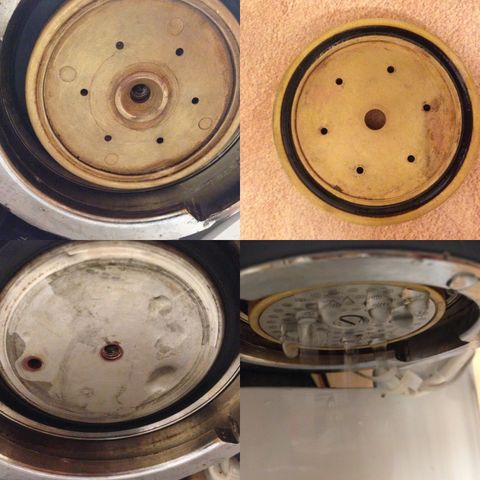

Most esett le, hogy félreértettem a metódust! Én a vakszűrőbe rakom a zsíroldót és azzal öblítem vissza. Nem sokat, kb 1-2 teáskanálnyit, így fel tud hígulni.

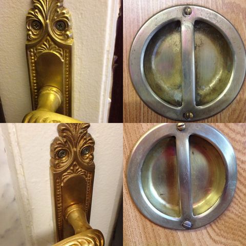

Amúgy a réztisztítót kilincsekhez vettem, és sokkal szebb lesz mint sósavval. A kilincsek tisztítása nálam úgy zajlott (mivel a kis mintákban és itt-ott a kezünkről rákerült zsírosodást nem oldotta le a tisztító, hiába sikáltam), hogy ráfújtam az erősebb fajtájú hidegzsíroldót, ez (nem emlékeszek), de viszonylag rövidebb (azért nem 1-2mp hanem ennél jóval több) idő alatt brutál elindult a sötétedés irányába. Ezen a ponton kipráltam a sósavat, kb. semmi nem ért! viszont a linkelt lötty nagyon szép végeredményt adott... (Az egyik kilincsen direkt több percre rajtahagytam a zsíroldót (a képen ez a sötétebb, a bal alsó), a másikhoz (ez a bal felső) képest, és azért látszik a végeredményen, hogy még így is számít, hogy mekkora "kárt" tett a zsíroldózás, nem tudtam "kivilágosítani" annyira mint a másikat).
Ezért Én direktbe nem merném rájfújni a vízterítőre és az az alatti részre az (erősebb) zsíroldót, de a vakszűrőbe a ciffel rápróbálva elég szép eredményt kaptam (úgy, hogy nem tudom, hogy milyen volt a kosz foka a művelet előtt)...
Na majd kövinek kipróbálom a vakszűrős folyamatot az (erősebb) zsíroldóval, és utána ha "nagyon" elszinezné (bár ezt nem hinném, mert nem lesz kontaktban vele annyi ideig, illetve nem lesz olyan tömény sem) a réztisztító pasztával még mindig nekieshetek a felsőszűrőnek ... :-)

Belenézni nyilván nem tudsz a kazánba, de a felsőszűrőt, vízterítőt leszedve ezek állapota / tisztasága utalhat a gép belső állapotára is. Bár ha úgy van ahogy írja, ez nem lehet rossz állapotban. -

Én úgy szoktam amúgy, hogy nem hagyom rajta sokáig, hanem inkább többször befújom, kevesebb ideig 5-10 mp. és fogok egy rézszivacsot, vagy réz-súrolót, vagy mi a t.k.mnek hívják, - ami ilyen esztergapad melléktermékeknek tűnik- és azzal jól átdörzsölöm. Max.2-3 ilyen dörzsizés és makulátlan minden. Mivel én ezt két hetente szoktam, igy egy is elég.
A felsőszűrőt csak puha szivaccsal + zsíroldóval szoktam. Az kenyesebb.
Ezt a módszert alkalmazom évek óta és még nem színeződött el, vagy ment tönkre semmim. -

Találtam itthon a hideg zsíroldónak a cif-es verziójából, megcsináltam vele a visszaöblítést és valóban jött vissza barnás lé a vakszűrőbe... Pedig eddig abban a hitben éltem, hogy a papír lefölözi az olajos részt is, hiszen ezért használható csak "limitált" ideig... Na de ha már így belelendültem nyomatok egy citromsavas vízkőoldózást is...

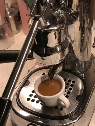

Ma átestem életem első csapolásán.
Rush77 szettjét vettem meg, tudom nem profi cucc, de a sima kotyogós, szarvasi csodák után hatalmas előre lépés. Nem volt időm friss kávét venni, ezért egy csomagolt, viszonylag minőségi (legalább drága
) Varanini -vel avattam fel.
Nem volt sok időm, de azért kimértem a babot, igaz darálás után már nem (kíváncsi vagyok rá, hogy mennyi marad benne). Kész főzetet nem mértem, annyira kiváncsi voltam az ízére, hogy gyorsan meg is ittam.
Crema volt szépen, de fotózás előtt már belekanalaztam, vizslattam picit a cremát. Ízre olyan amit elsőre gondoltam, nagyon jó lett.
Coffe:
Szeretném kipróbálni a másik (gyári , nyomásfokozós) kart, illetve az őrléssel is játszok majd picit.
Minden esetre elsőre szerintem nagyon eltaláltam a dolgot.
Bár a zacc picit nedves maradt, nem tudom, hogy ez normális e, de majd elválik. -
