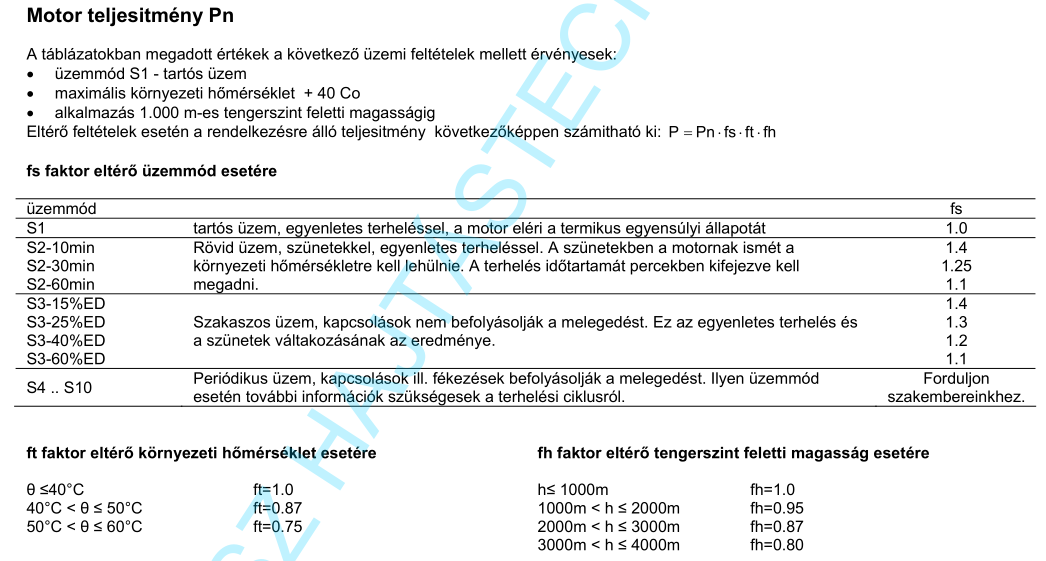

csabyka666 #62496 üzenetére
A majdnem dupla átmérőjű korong nem könnyebb neki, hanem nehezebb, mivel a nyomaték számításban a sugár szorzótagként szerepel, ezért majdnem dupla terhelést kap. Természetes, hogy melegszik.
S1: Folyamatos működés. A motor állandó terheléssel dolgozik elég ideig ahhoz, hogy elérje a hőmérsékleti egyensúlyt.
S2: Rövid idejű működés. A motor folyamatos terheléssel dolgozik, de nem elég hosszan ahhoz, hogy elérje a hőmérsékleti egyensúlyt, és a pihenési periódusok elég hosszúak a környezeti hőmérséklet eléréséhez.
S3: Megszakításos periodikus működés. Szakaszos, azonos működési és pihenési ciklusok állandó terheléssel. A hőmérsékleti egyensúlyt sosem éri el. Az indítási áram kevés hatással van a hőmérséklet emelkedésére.
S4: Megszakításos periodikus működés indítással. Szakaszos, azonos működési és pihenési ciklusok állandó terheléssel. A hőmérsékleti egyensúlyt sosem éri el, de az indítási áram befolyásolja a hőmérséklet emelkedését.
S5: Megszakításos, periodikus működés villamos fékezéssel. Szakaszos, azonos ciklusok: indítás, állandó terhelés alatti működés és terhelés nélküli működés. Nincsenek pihenési periódusok.
S6: Folyamatos működés szakaszos terheléssel. Szakaszos, azonos ciklusok: működés állandó terheléssel és működés terhelés nélkül. Nincsenek pihenési periódusok.
S7: Folyamatos működés villamos fékezéssel. Szakaszos, azonos ciklusok: indítás, működés állandó terheléssel és villamos fékezés. Nincsenek pihenési periódusok.
S8: Folyamatos működés periodikus változásokkal a terhelésben és a sebességben. Szakaszos, azonos ciklusok: működés állandó terheléssel és adott sebességgel, majd másik állandó terheléssel és sebességgel. Nincsenek pihenési periódusok.
Vagyis a tiéd S2 besorolású, azaz rövid ideig tartó üzem, a villanymotor állandó terheléssel működik, de az üzemidő olyan rövid, hogy a villanymotor nem éri el a hőegyensúlyt. Ezt követően a gép kikapcsolt állapotban van legalább annyi ideig, hogy lehűlhessen a környezeti hőmérsékletre.
A motorok teljesítményét hagyományosan az S1 munkaciklus szerint határozták meg.

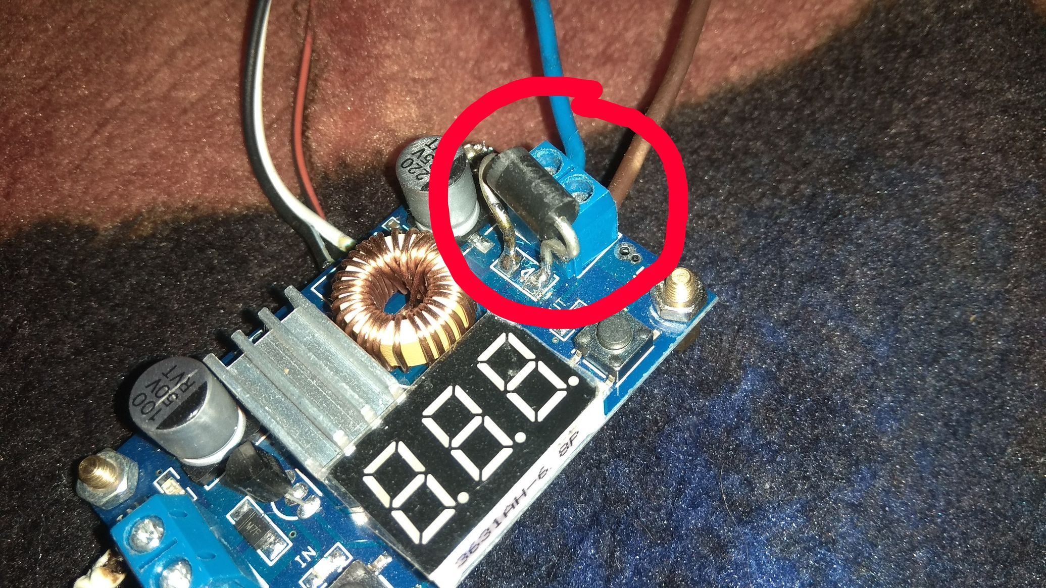

- = Zk = - #62490 üzenetére

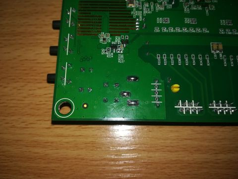

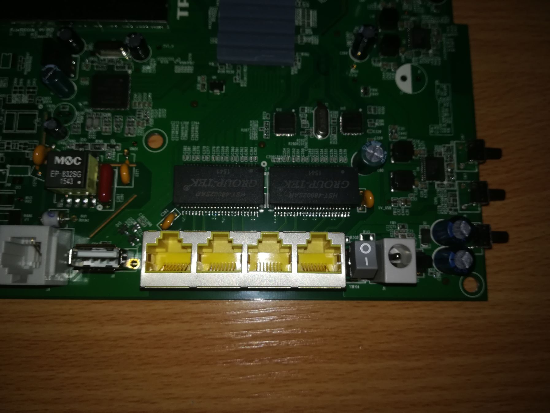

Az ellenállás (biztosítékként funkcionál) megszakadhatott. Próbáld meg mérni a testhez képest az ellenállást (egyik fele majd másik), nem lehet 0 körüli.
- = Zk = -
Attix70 #62477 üzenetére
Az 1-es képen (nem sikerült valami jól) a 0/1 kapcsoló fölött és a betáp csati mellett mintha látnék R113-et (nagyobb mint a többi). Lehet, hogy biztosíték funkciónak van benne (rá kellene mérni bekapcsolt + táp üzemben nem szabadna mérni rajta szinte semmit.
11,96V-ot mérek rajtaMilyen Router ?
TP-Link Archer VR200A 0/1 kapcsoló környékéről dobhatnál fel egy jobb képet (merőlegesen fényképezve).
dolgozom az ügyön -

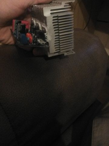

Jó lesz, de a végfokokat hűteni kell rendesen.

Attix70
- = Zk = - #62474 üzenetére
Az 1-es képen (nem sikerült valami jól) a 0/1 kapcsoló fölött és a betáp csati mellett mintha látnék R113-et (nagyobb mint a többi). Lehet, hogy biztosíték funkciónak van benne (rá kellene mérni bekapcsolt + táp üzemben nem szabadna mérni rajta szinte semmit. Milyen Router ? A 0/1 kapcsoló környékéről dobhatnál fel egy jobb képet (merőlegesen fényképezve).

Attix70
- = Zk = - #62460 üzenetére
Ha csatlakoztatva van az adapter és be van kapcsolva akkor lehet mérni feszültséget a csatlakozón ? Ha nem (szerintem ez lesz) akkor a router zárlatos (kopaszon a panelon rámérni a csatlakozóra bekapcsolt állapotban).

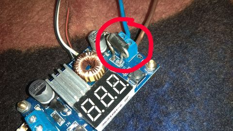

LM2596 helyett a jobb hatásfok miatt inkább az XL4005-el szerelt panelt javasolnám, pláne nagyobb áramokhoz.

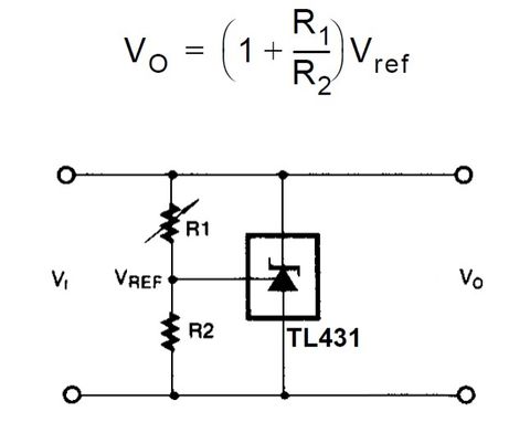

Arra figyelni kell, hogy a TL431-nek kell legalább 1 mA, hogy szabályozni tudjon.Ezt, meg a referencia bemeneti áramát is figyelembe kell venni a feszültségosztó számolásakor, nem lehet túl nagy ellenállásokból összerakni. Jó az ötlet amúgy, ha agyonütnek sem jutott volna eszembe.
Attix70
Teasüti #62444 üzenetére
Ha 11V-nál kell a kimeneti 0 volt akkor behelyettesítem a képletbe a Vo helyett a 11V-ot. A többi érték kiszámítható már (ajánlott azért a Tl431 adatlapját átnézni a Vref meg az áramok miatt) a bemenettel soros poti értéke is. Az R1 és R2 ellenállás páros is lehet 1 poti.
Összesen 2db poti meg egy TL431 kell így. -
Attix70
A bemenettel (Vi) sorba kell még egy poti (lehet a pozitív vagy a negatív körbe is) ami két feladatot lát el. Egyrészt erről lehet levenni a mért értéket (be lehet állítani hogy a max értéknél legyen 3.3V) másrészt a "Zéner" előtét ellenállása.
A Vo az a feszültség amit le kell vonni a mérendő értékből, hogy kijöjjön a kisebb feszültség. -

Ezt hogy kéne elképzelni? Zener úgy tudom "stabilizálja" a feszültséget, nekem meg egy közel lineáris analóg jel kéne a nagyobb feszültségtartományról 3V3 jelszinten. Épp a pontosság javítása miatt lenne jó kibővíteni a bemeneti intervallumot az ADC hasznos mérési tartományára. Persze mehetne 15-0V és 3,3-0V között is és akkor csak 15-11V -> 3,3-2,42V között mérnék, ami 12 biten még így is majdnem 10 bit mély hasznos mérési tartományt eredményez.
Csak érdekel lehet-e skálázni vmi egyszerű elektronikai trükkel. -
Teasüti
Amatőr kérdésem volna:
lehetséges feszültségosztóval feszültséget mérni egy adott, GND-től eltérő intervallumban?
Az elképzelés az volna, hogy a bemenet mondjuk 15V-11V között változik és a kimenet meg 3,3V-0V között. -

kmisi99
tordaitibi #62413 üzenetére
És mennyire igazad volt, a schottky dióda volt, csak úgy sípolt a multiméter.Mégse a dióda, mert kiforrasztva jónak tűnik, viszont a nyákon a forr pontok meg visítanak a zárlat miatt.
JetiRulez
tordaitibi #62415 üzenetére
Különálló adaptere van. Viszont nem szívesen mennék bele barkácsolásokba, ha az bárminek a megbontásával járna.
kmisi99 #62411 üzenetére
Kimeneti schottky dioda.
Kis kinai konverterekbe 10 bol 9x ez ment tonkre amin nem is csodalkozok, lattam 5A kimenoaramra tervezett modulba a legkisebb smd diodat beforrasztva.
Maga a modul es az ic tul szokta elni a dioda zarlatat, normalis terhelhetosegure cserelve hibatlanul mukodik.Amnnyiben pc taprol van szo, abba nem tudom mi a leginkabb meghibasodo alkatresz. Saccra a kondik kapacitasvesztese, es a primer kapcsoloeszkozok atutese, zarlata. De ezt nalam ebbe jartasabbak majd kiegeszitik.
