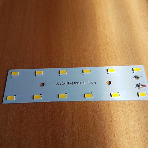

Aztán közbe nekiálltam számolgatni,
ha 6 wattos a mostani panel, ami tönkrement, akkor 36 voltos driver mellett ez kiváltható egy 5050-es smd ledszalaggal, ami 14,4 watt méterenként, ebből kell 42 centi, vagyis 24 darab, ezt kell 3 felé vágni, és a kapott 8-as csoportokat sorba kötni, így lesz 36 volt, és nem pont 6 watt, hanem 5,8 watt.
Kérdés, hogyan férne be a lámpába.
Kérdés, jól okoskodtam-e.. -
Kernel
tordaitibi #60464 üzenetére
5730 LED / 0,5W / 150 mA / 12 db sorosan. Névlegesen 3V (36V) gyakorlatilag 3,2-3,3V körül áll be a generált áram hatásra.
Mivel sok esetben csak 1 db szakad meg a sorban (a leggyengébb láncszem), azt kikeresve, rövidre zárva a többi működhet. Az áramgenerátor ugyanolyan értéken igyekszik tartani az áramot, tehát a sor nem terhelődik túl, csak az összteljesítmény csökken, szinte észre sem vehető mértékben.
Javítani is lehetne, de az alumínium hordozót alulról is célszerű melegíteni vagy 100-200 °C-ig, utána felülről is megfújni hőléggel vagy forrasztani, hogy a hőtágulás is egyenletes legyen nagyjából.
Szalag nem alkalmas, de 36 V nyitófeszültségű LED-eket lehet kapni. Az nem gond, hogy nagyobb teljesítményű. Ami nagyobb áramot bír, az nyilván elbírja a 150 mA-t is. Csak kb. ugyanannyi hűtés kell 12 W-ra, vagy annál nagyobb lemez is lehet, mint ami most van / volt.
Például:
2B12C, tehát 12 soros, 2 párhuzamos ágon, csak a képen elírták. (Fordítva képtelenség lenne a 38 V is, meg 300 mA is.)
https://www.aliexpress.com/item/-/32797493444.html
Ez is 36 V-os, csak több áramot bír:
https://www.aliexpress.com/item/-/32732518565.html
De lehet találni még többfélét.

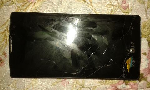

Adott egy LG H440 (n) (C70[e]) mobiltelefon. Hugómé, de nem nagyon bánik vele óvatosan. Betörött a kijelzője, hiányzik egy helyen. Úgy nézem, csak a felső üveg károsult, az alatta lévő érintőpanel nem. Vagy nem vagyok benne biztos. Mostanra már a kitörés felett megjelentek csíkok, de nyomogatásra eltűnnek. Azt hiszem, a kitört darab részei nyomják a vezetéket, amely a deszkára vezet, és amiatt a csíkozás.
Kérdés: Hogyan tudnám megállapítani, hogy sérült-e az érintő panel, vagy csak a üveg ment gajra. Itthon elég drága a panel (kb 13k), bár akkor kerettel együtt, rendes LG logóval. Ebayen nézegettem, sima üveg kb. 1-3 k, míg touch panellal 5 fölött, kerettel meg 7-nél kezdődnek, persze jack dugó, meg egyéb dolgok nélkül. Jó lenne olcsóbban kijönni belőle, garanciája nem érvényes ilyesmire.
Hál' Istennek, saját pénzén vette, így nem nagyon mérgelődök vele.
De szeretném megjavítani, ha lehet.

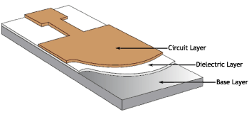

Nincs thermal via opció ennél a gyártónál. Lehet ezt helyettesíteni egy réz pad-dal az smd alkatrész alatt, amin van egy-két közönséges via? Esetleg az alkatrész beforrasztása után kitöltetni ónnal? Nem tudom vajon felveszi-e a 0,3-as lyuk a forrasztó ónt.
Sokat jelent ilyen esetben a 2 oz/feet^2 "rézvastagság"? -

Az alumínium nem a réz helyett van (nem is lehetne forrasztani), hanem hordozó FR-4 helyett.
Természetesen az alu hordozó és a rézfólia közé is kell egy szigetelőréteg, de az vékony, jóval kisebb a hőellenállása, mint a szokásos üvegszálas műgyantáé.
http://www.epectec.com/pcb/thermal-clad.html
Ha ezt az alulemezt hűtőbordára szereljük, jobban hűti az alkatrészeleket, de már önmagában is jobb a hőleadás a környezet felé.
Ezért már az sem mindegy, hogy egy E27 lámpában alu PCB van vagy csak hagyományos. Alu nélkül gagyinak számít (vagy csak kis teljesítményig használható), de legjobb, amikor további hőelvezetés is van.

szabifotos #60422 üzenetére
Én ezt csak azért nem értem, mert a réz jobb hővezető, mint az alumínium. Akkor mi értelme az alumínium NYÁK-nak? Vastagabb rétegben van rajta, vagy mitől jobb?
gerleimarci
Én ilyet rendeltem. Jó erős fénye van, de elnéztem, mert ez hideg fehér. Itt három soros ledből van két csoport párhuzamosítva.
szabifotos
gerleimarci #60421 üzenetére
Eddig csak áramgenerátoros verziósat találtam soros és párhuzamos ledekkel. Én pedig a led szalagokhoz hasonló soros ellenállásos dolgot szerettem volna alkotni, így 12V dugasztápról is mehetne több párhuzamosan. Ráadásul olyan elrendezésben és sűrűségben tehetném a ledeket, ahogy én szeretném
De akkor elvetem az ötletet, mert alumíniumra marni nem lenne olcsó.
gerleimarci
szabifotos #60419 üzenetére
Miért akarsz olyat csinálni, amit készen olcsóbban és jobb minőségben meg lehet kapni
Kernel
Alu PCB-t házi készítés helyett inkább gyártatni szokták, ami bizonyára még drágábbá teszi.

szabifotos
Kernel #60418 üzenetére
Igazából a cél ehhez hasonló smd panel készítése lenne házilag. Ezért kéne a jó hőátadás, de akkor ezek szerint, ilyen alu panel ár mellett nem érné meg?!
Kernel
szabifotos #60417 üzenetére
szabifotos
gerleimarci #60415 üzenetére
Nem valami olcsó... Ez az egyetlen megoldás, ledek alá? LINK
Nagyjából ugyan úgy kell maratni az alut mint a rezet? -
gerleimarci
geotigris9 #60414 üzenetére
A VCC és MCU megy az 5V-ra, GND gondolom egyértelmű. A kontaktnál pedig a COM-ra mehet a fázis, NO-ra a szivattyú és még adsz a szivattyúnak nullát.
gerleimarci
szabifotos #60413 üzenetére
Nem igazán vezeti a hőt. Használj alu hordozó felületű nyákot,ahogy a kínaiak is teszik.

szabifotos #60408 üzenetére
Hello,
a one sided azt jelenti, hogy csak 1 oldalán van rajta réz. Double sided pedig azt,hogy mind a 2 oldalon. A nyákterv fogja meghatározni,hogy melyiket kell használni.
Én nem szórakozom vele, Kínából is meg kehet rendelni készen, ha eagleben megterveztem.
szabifotos
One sided réz lemezt úgy kell érteni, hogy a két oldal fémes kapcsolatban van egymással?
Szóval ha ledeket szeretnék rátenni, és az egész alu hűtésre lesz ragasztva, akkor nekem double sided kell?
(Elkezdtem beleásni magam a nyák készítésbe, bocsi a hülye kérdésért)
Kernel
Lehet mondani, hogy hivatalosan nem ajánlott, mindenesetre a gyakorlottság fontos. A 75 W-os szlovák pillanatpákával meg lehet csinálni, de rövidített heggyel, vagyis növelt teljesítménnyel.
Itt ugyanis nem lehet taknyolni, nagyon gyorsan kell dolgozni, hogy ne legyen ideje átmelegedni.

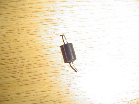

Van egy régi Philips tanítható távszabályzóm, abban egy 4 lábú IC formájú alkatrész van, szintén zörög benne valami. Ahogy felveszem a távszabályzót, bekapcsol a háttérvilágítás, majd késleltetve ki.
Ebben a forrasztópákában is van ilyen alkatrész:
