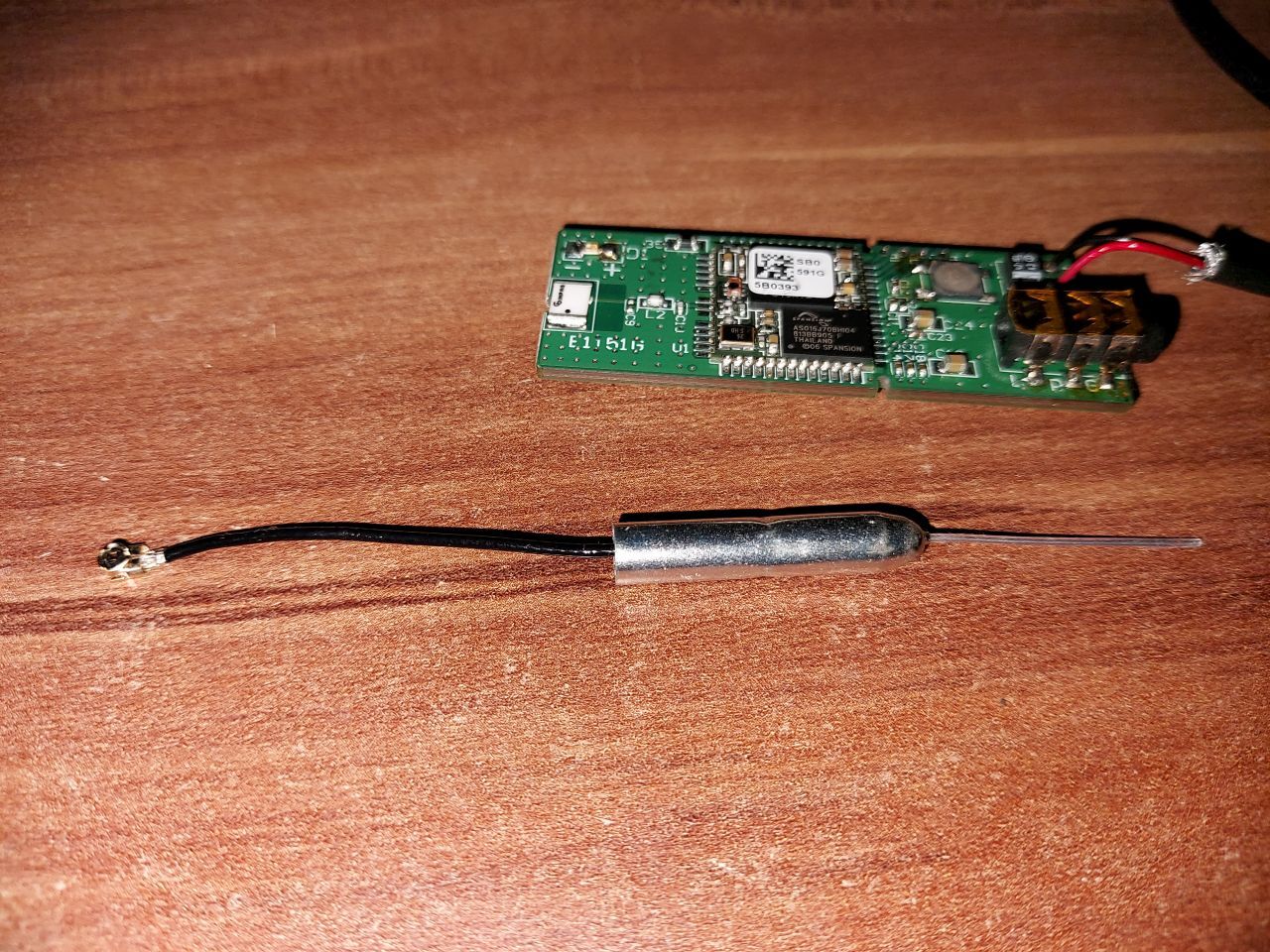

Van egy eltört BT antenna belsőm. Gyakorlatilag egy darab vezeték a szélén fém árnyékolással, olyan csatlakozóval, mint a laptop wifi/bt kártyákon szokott lenni.
Arra gondoltam, hogy esetleg ezt esetleg érdemes volna kezdésként kipróbálnom.
Akár valahonnét szerezni a pcb-re a csatlakozó másik felét vagy éppen levágva a csatlakozót, fixen felforrasztani.

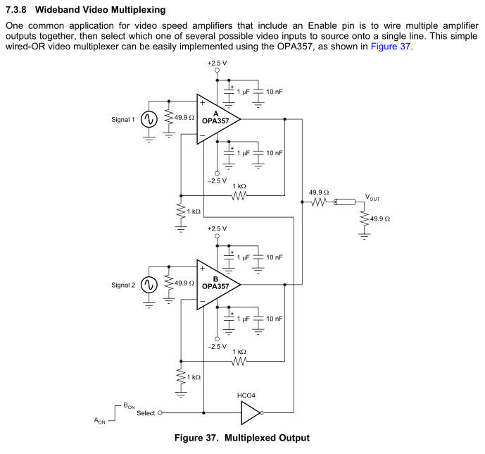

Ezek kimeneteit kivételesen össze lehet kötni még az adatlap szerint is, mert az 5. lábon kikapcsolható és olyankor a kimenet inaktív nagyimpedanciás állapotot vesz fel.
De a TTL-szintű kapcsolójel viszonyítási pontja a negatív táppont.
A TTL input signal is defined as "low" when between 0 V and 0.8 V with respect to the ground terminal, and "high" when between 2 V and VCC (5 V)...
(Ezt nem az adatlapról másoltam, esetedben a negatívra értendő a ground terminal.)

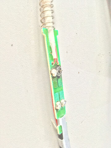

BTW az Aouyue 906-om pákája ezért nem fűtött :
De hogy ezt miért nem szúrtam ki eddig?
Nem tökéletes mondjuk, mert még mindig 700 köré kell tekerni, hogy rendesen fűtsön, de amikor vettem is ilyen volt, így már lehet használni. -

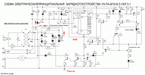

Dr. Szilikát
CPT.Pirk #79554 üzenetére
Mivel ez a tirisztor elve, illetve helyettesítő kapcsolása, egy kis tirisztort is lehetne éppen használni, legalábbis kontextustól függően.
Alábbi egy orosz akkutöltő rajza, ahol a T8-T10 alkot egy tirisztort, de itt van még ellenállás beiktatva a felső B-E között, ami a bázis felé szivárgó áram hatását megfogja, illetve van az R16, a reset lehetősége miatt.
- C6 kondenzátoron keresztül egy lefutó él billenti tartásba.
- VD10 diódán keresztül a nyomógomb húzza vissza tápra (reset). -

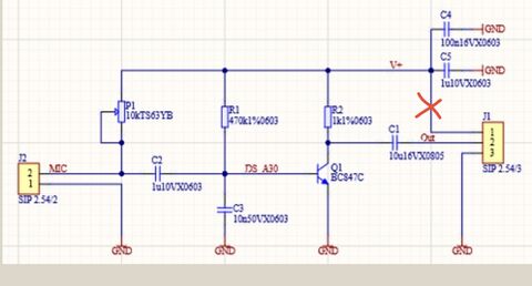

CPT.Pirk #77884 üzenetére
Jé ez még a béka oldala, nagy rajongója vagyok az öregnek.
Az nem lehet, hogy a mikrofonbemenet sziv@t téged? Cseréld meg az 1-es és 2-es pontokat. Valamelyik alaplapon fordítva van bekötve (nem föld-táp-be hanem föld-be-táp). Persze ilyenkor csak a hangkártya tápláljon! Baj nem lesz mert ott a kondi az erősítő kimeneten, az leválaszt DC szempontból. Egy próbát megér.

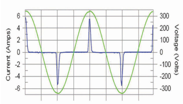

CPT.Pirk #77642 üzenetére

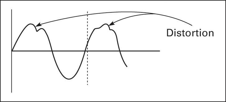

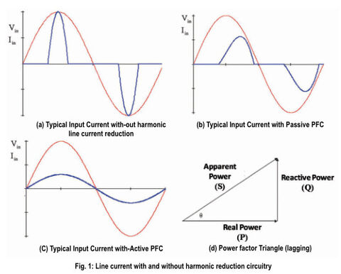

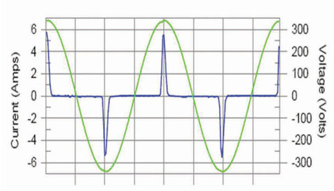

Kapacitív / induktív fogyasztó nem torzítja a szinuszt, legfeljebb fázisban siet vagy késik rajta az áram, a feszültséghez képest. A cos φ fázistolás még viszonylag egyszerűen kompenzálható lenne, az ellentétes párjával.
Torzítást nemlineáris eszköz tud okozni, annak meg egy bűnöse van ebben a körben: a dióda. Vagy pontosabban a Graetz-egyenirányító és a puffer kölcsönhatása.
Amikor a szünetekben a puffer merül, majd a csúcsnál a bemenő hullám kvázi "beleütközik" és hirtelen rátölt, egy nagyobb áramcsúcsba koncentrálódik az átvinni kívánt energia. Minél nagyobb kapacitás, annál nagyobb csúcsáram. Ez viszont azzal jár, hogy a hálózati feszültség hullámába csúnyán beleharap, azt eltorzítja.
A keletkező harmonikus torzítás a hálózat egészére nézve nézve is kártékony következményekkel jár, ezért a készülékeknek azt mérsékelni kell, ha forgalmazási engedélyt szeretnének kapni. Mivel a zavarterhelés teljesítményfüggő, nagyjából 100 W felett jön be a képbe az aktív PFC szükségessége.
Ez lényegileg egy step up DC-konverter, aminek az a trükkje, hogy a hullámzó betápot felnyomja egy stabil nagyobb feszültségre (kb. 380-400 V), majd erről működik a tápegység többi része.
Így elérhető, hogy a bemenet nem csak a szinusz csúcsára terhel, hanem a hullámon időben jobban eloszlik az áram, így kíméli a hálózatot. Igaz, hogy csodák nincsenek, a nullátmenetből ez sem tud táplálkozni, sőt jóval feljebb van a működés alsó határa, de még mindig jobb. Amellett a rendszer része még a többszörös bemeneti LC szűrőtag is, ami a kapcsolófrekvenciás zavarok megfogására is kell.
