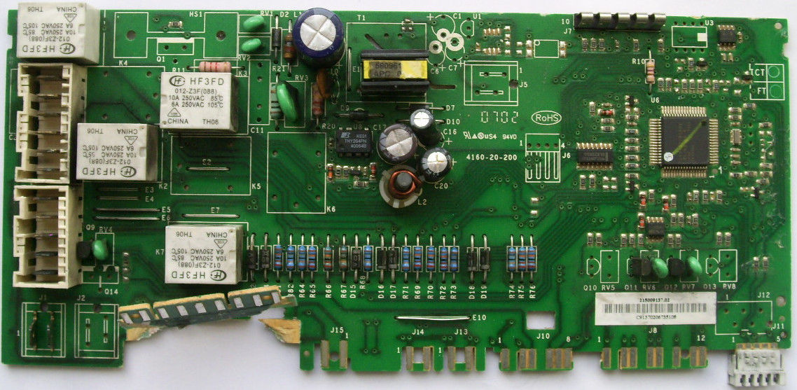

Mert Ariston CPU-s, annál panel szélét nézve jól látszik 4 vezető réteg(5 szigetelő, felső 2 vastagabb, mivel itt van nagyobb teljesítmény vezetve).
(Képet most nem tudok róla készíteni, mert nem jó csere mobil kamerája)De abban igazad van, hogy általánosítani nem lehet.

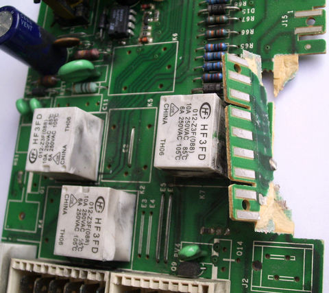

C37-es kondi szépen meg van szenesedve egyik lába.Másik Xperia SP telon volt fagyás jelenség, pedig azon semmi sem látszott, csak valami röntgen szerűségbe átvilágítot panelon látszott pár pötty ahol rövidzár volt.

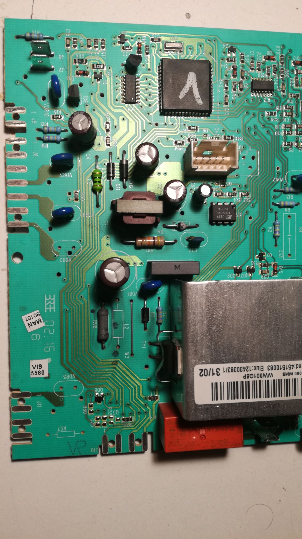

Gyakorlatilag akkor az asszonynak szétszedet géppel kéne mosni, és várni hátha leáll, vagy ha leáll kirángatni a helyéről ( vizzel tele, a konyhába beépítve ) szétszedni és mérni. Na ez kicsit bonyolult.

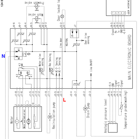

Azt a fázisos dolgot azért megnézem. Ha jól értem akkor a J2 csatlakozó 1-es lábán kell a fázist mérni ??

Nem lehet mérni, az időszakos hibákat főleg nem egyszerű hárítani. Gyanús alkatrészeket lehet cserélni, pl. EEPROM vagy flash-memória, vagy a processzorba integrált memória komplett, nem tudom mi van annál.
Utána meg a várakozás / tesztüzem, hogy sikerült vagy nem.
Amikor leáll, lehetne esetleg rámérni, hogy tényleg a processzor kimenete kapcsolta le, vagy mi történt.
Szénkefének ehhez nincs köze, szikrázás által keltett zavarnak sem szabadna visszahatni. Zavarvédelem szempontjából az talán nem ártana, ha a fázis-nullát úgy kapná, ahogy berajzoltam.
Normális esetben persze mindegy, hogyan dugják a konnektorba, de zavarszempontból valamivel "szimpatikusabb", ha az elektronika GND-szintje a hálózati nullával egy szinten van.
Ha komplett panelt sem sikerül keríteni vagy nem gazdaságos, akkor nem sok mozgástér van, szerintem.

Csak annyi, hogy ha változnak a LED-ek, akkor a processzor reagált vagy csinált valamit, de akkor eszerint semmit, legalábbis látszólag.
Ha egyszerre két vezérelt eszköz is leáll, ami közös fázist kap és 1-1 triac kapcsolja őket nullára, az arra utal, hogy mindkét triac lekapcsolt. Azok kapuelektródáját viszont a processzor kimenete vezérli. Azt sem mondhatjuk, hogy elment a közös fázis, mert arról megy a kis tápegység is, akkor az is leállna.
Amellett figyeli még a kapcsolt ágakat is (sensing), ezt mondjuk nem lehet tudni, hogy csak a 0 vagy 230V állapotot csatolják vissza, vagy esetleg triacon, az áram hatására eső feszültség is számít a processzornak, amiből értelemszerűen az áram folyására tudna következtetni.
Inkább úgy tűnik, mintha semmi sem számítana, vagyis lefagy egy időre. Így viszont nem utal reléhibára sem.
K4 kapcsolja a fűtőbetétet, K1-K2 az irányváltó, K3 a "sebességváltó", ami az állórész tekercseit kapcsolja át.
bandi94

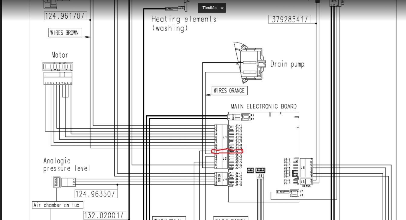

Van valami amit nem értek. Ezen a rajzon szereplő R26-27 áramfigyelő ellenállások nem jók, helyettük csak 1db 0R22van az áramkörben. Elvileg 0,66V-nak kéne rajta esni 3A-en. De nem esik rajta csak fele, kb. 0,3V. Miért? -

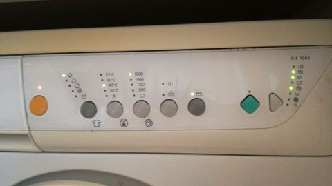

Igen, ugyan azok a ledek világítanak, mosás közben a dobforgás megy plusz egy keringtető szivattyú. Mind a kettő művelet leáll. így néznek ki mosás közben a ledek. Legutóbb mikor megállt megnyomtam a zöld play/pause gombot akkor a hozzá tartozó led villogni kezd ( pause) még egyszer megnyomtam (play) ment tovább. De olyan is volt hogy csak akkor indult el, ha átléptettük a következő fázisra. Asszony szerint olyan is van, hogy öblítési fázisban áll meg.
Van valami ötleted azért kérdezed a ledeket ??Ennek a végén van valami rajz ami nektek talán többet mond. rajz

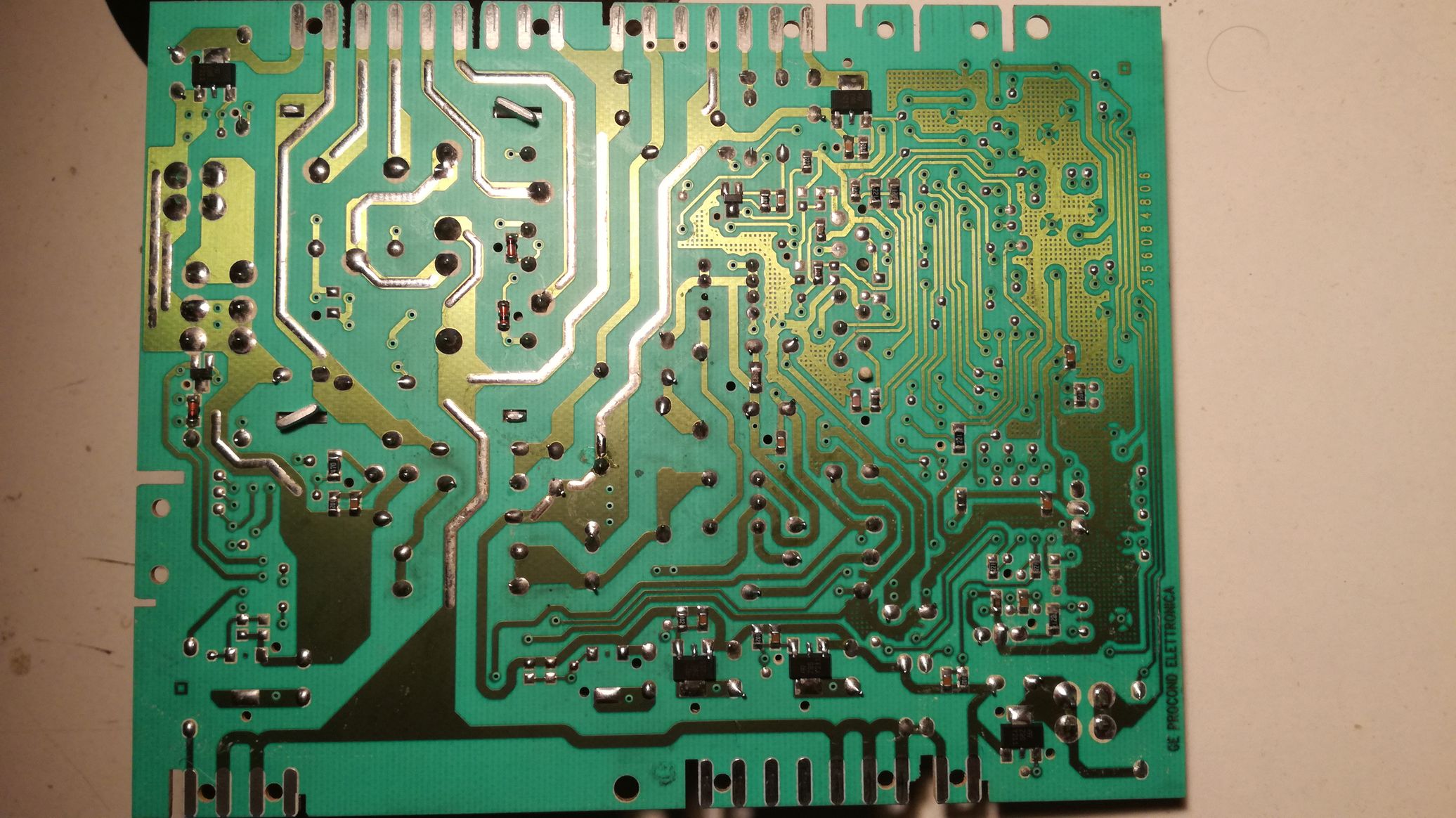

Nem akartam írni, de megkérdezném, hogy a panel véletlenül nem 2-nél több réteges?
Ha igen, akkor belső réteg rövidzáros, ez nem nagy teljesítményű részen van, hanem procin.
Pont telefonom is ilyen lett, látszólag minden működik, de mikor bármilyen felvételt készítek sípol a hang alatt folyamatosan, és WiFi fél perc után alig tud jelet fogni és ekkor döccen is.
Viszont nincs melegedés. -
Kernel
rostiron #62534 üzenetére
Pedig ez kódolva volt, elkókra nem jellemző ilyen hiba. Ez érvényes még akkor is, ha a beavatkozás után esetleg megjavulna, mert olyan is van, hogy a bolygatás miatt valami történik.
A motor irányváltó reléjét lehetne például megnézni, hátha beégett, motoráramkört lekövetni, triac stb.

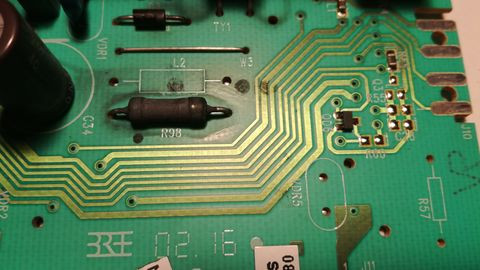

Korábban írtam, hogy a mosógépünk néha megbolondul ezért a kondikat kicserélném.
Most jött el az ideje, és a panelon találtam egy nagyon fekete alkatrészt is. Szerintetek ez a feketeség "gyári" vagy a motorból jövő szénportól lett ilyen, vagy lehet más oka is ? Még nem forrasztottam ki, de ha jól látom 100R 10% van ráírva. Ez csak egy sima ellenállás ??A mosógép megy, csak néha ma is lenyomott két mosást.

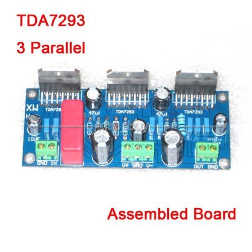

terapeuta007 #62525 üzenetére
Egyáltalán nem világíthat, még egy kisebb izzó sem, DC 0 V-nak kell lenni a kimeneten.
Sőt, olyan is előfordulhat, hogy egy végfok nagyfrekvencián gerjed (AC), amit mi nem hallunk, de az izzólámpa arra is világít. Oszcilloszkóp helyett is megmutatja a gerjedést.
Kernel
terapeuta007 #62523 üzenetére
Műszer nélkül ilyenbe nem szabad belefogni, persze nem mondom, hogy "poénból" nem ugorhatnék neki, bizonyítva magamnak, hogy több évtized után miket tudok. Csak emögött tapasztalat is lenne.
Egyébként teljesen ellenjavalt, már csak azért is, mert a hangszórót soha nem szabad elsőre ráakasztani. Hiba esetén a kimeneten megjelenik a DC-táp, ami a hangszóróban már búgásként jelentkezik, a membrán kiakadása, majd leégése mellett.
Azért búg, mert a túláram miatt a kondik szűrőhatása ilyenkor már nem érvényesül annyira.
Ekkor jönne a trükk, ha nincs műszerem, menne egy izzólámpa a kimenetre, az is kimutatná a káros feszültséget.
terapeuta007
megcsináltam ezt:
rákötöttem a tda 7293 erősitőre és a hangszóró a kimenetén búgott viszonylag hangosan.(bemeneten semmi se volt) és 2-3 sec múlva kattanó hang és büdösség. egyből lekapcsoltam.pontosan úgy csináltam ahogy a rajzon volt. Én a diódákra gyanakszom, nem tudtam leellenőrizni őket mert még nem jött meg a multiméter.Pedig ha lett volna multiméter megmértem volna legalább a kimenetét és észrevettem volna hogy vmi nem fasza.(olyan fogyasztóm nincs ami mehet 28 voltrol max sorba tudtam volna vmiket kötni és úgy kiprobalni dehát a lustaság győzött.
a szag nem volt túl durva semmi füst, izzás szemmel nemlátható semmi elváltozás. a szag mostanra egyátalan nem érződik.
szerintetek lett baja? ic bedögölhetett? nem tudtam kiszagolni hogy honnan jött a szag de úgy az erősítő közepe,onnant jobbra.
