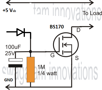

Batman2 #42098 üzenetére
Az ICE0 áram értéke max. párszáz nA, az Iadj pedig tipikusan 50uA. Ezzel már lehet számításokat kezdeni. Ugyanakkor képes a levegőben "lógó" bázis mindenféle szemetet összeszedni az űrből. Minél nagyobb a tranzisztor áramerősítési tényezője, annál kihangsúlyozottabb a jelenség. Tehát a B-E ellenállás KÖTELEZŐ.
Mellesleg félszájjal jegyezném meg, hogy ezzel a kapcsolással soha nem fogod lenullázni a kimenetet. Bekapcsolt tranzisztorral a kimenet mindig be fog állni a nominális 1.2V-os feszültségre, tranzisztortól függetlenül, még egy rövidzárral is. -
Elvileg nem kellene, de csak az érdekesség kedvéért, okozhat problémát akár egy kis jófajta kínai forrasztó ón is.

Batman2
Kernel #42096 üzenetére
Valóban, a korrekt kapcsolásban kellene legyen egy lehízó ellenállás is a bázison, amennyiben nincs minden esetben valamelyik tápfeszre kapcsolva a bázis, viszont amit beépítettem ott csak az egyik mászott el, de az is stabilan.
A másik viszont úgy sem, hogy betettem a tranyót.Ebben a kötésben a tranyó jelentősebb áramot csorgatna a C-E átmeneten, ami módosíthatja az ellenállások által beállított értéket ?
Üdv.
Batman2
Építettem LM317-tel egy kis tápot, melybe bele tettem az elektronikus lekapcsolás lehetőségét, ahogyan az a dokumentációjában meg van adva:
Tranzisztornak BC107B-t tettem bele.
Az a bajom vele, hogy milhelyst bekötöm a tranzisztort, máris más feszültséget ad, hiába előtte beállítottam adott feszültségre ellenállással.
És ráadásul össze-vissza viszi el, mászkál az érték !
Függ a tranyó hőmérsékletétől is, és attól s, hogy lekapcsoltam e a tápot a tranyóval a bekapcsolás óta, vagy sem.
Van már beüzemelve ebből a tápból kettő , amiből az egyik stabilan adja a beállított értéket, a másik ugyanazokkal az alkatrészekkel már lényegesen magasabb feszültséget ad, bár tartja, és építettem egy harmadikat, amiben ugyanazok az alkatrészek szintén más értéket adnak és működtetés közben mászkál is az értéke, nem stabil.Most akkor alapban az egyes stab. kockák között eltérés van, ugyanazokkal az alkatrészekkel jelentősen eltérhetnek a kapott értékek ?
Illetve ha a tranyó elviszi az értéket, ráadásul nem stabilan, akkor hogyan lehet ezt így megoldani ?
A dokumentációban csak nem hülyeséget írnak le, igaz, hogy nem azzal a tranyóval csináltam, amit ott megadnak, de nem hiszem ez ilyen jellegű problémát jelentene.A kapcsoláshoz hozzá tettem még az "improved ripple rejection" kapcsolásban megadott plusz kondit és védődiódát, ennyit módosítottam.
Adatlap: [link]Üdv.

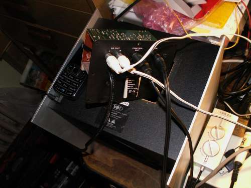

Batman2
Batman2 #42069 üzenetére
Visszahűtőttem a bordát utána bekapcsolva, 2-3 másodprec elteltével stabil 60mA egyenkomponens folyik a hanghszórón, mindegy mekkora a hangerő !
Szóval, ha elkezd melegedni az IC, akkor egyszer csak hírtelen megugrik az áramfelvétele és innentől már valszeg magát gerjeszti a folyamat.
Üdv.
Batman2
Batman2 #42068 üzenetére
Betettem a helyére az erősítőt, egyből felmelegedett a hűtőlemez.
Ezután mértem a hangszórón átfolyó áramot lecsavart hangerő poti mellett: 330mA, állandó !A panelon már összepöttyintettem a végést, amit csináltam az áramfelvétel mérése kedvéért, így azt nem tudom már lemérni, de ezek szerint most sz is meg kellett nőjön !
Akkor most rossz az IC ??
Üdv.
Batman2
A mérések:
tápfeszültség: 18,1V (üresjárat)mélynyomó hangszóró 8,88V (+táp), illetve 9,34V (föld) egyik, illetve másik táp felöl.
(a hangszóró másik pólusán mérve ugyanez, csak fordítva a tápvonalakhoz képest)a magassugárzók csatoló kondijai nem engednek át, 0V-ot lehet mérni, míg a kondi előtt 8,9V-ot lehet mérni a föld felöl mérve.
a kapcsolás áramfelvétele bekapcsolás után, üresjáratban 160mA, pár perc működés után 190mA.
maximumra hajtva 380-450mA-es csúcsokat ér el (digi műszer - lassú)a mélynyomón átfolyó áramot még nem mértem.
Most egyébként sokkal hűvösebb a borda, nem tudom hogy ymitől, annyit azért nem csökkent idebenn a lakásban a hőmérséklet.
Lehet, ha elér egy hőértéket, onnantól öngerjesztően kúszik felfelé.Üdv.

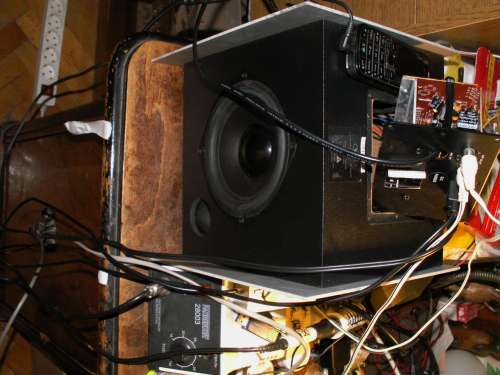

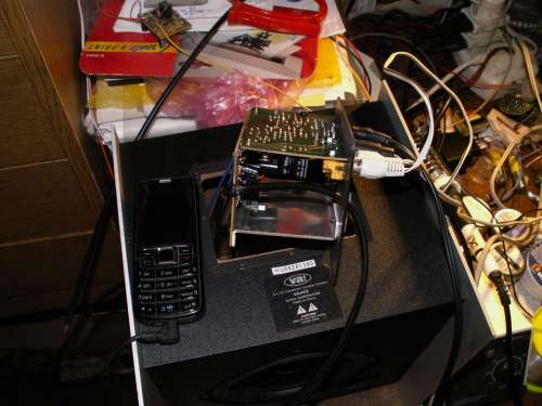

Batman2
No itt van ez az ominózus hangrendszer mélynyomó-erősítő része:
Az egség két oldala ugyan fém lap, de a fémlapon belül mindenm oldalról a fa doboz van és a trafó a fára van rögzítve, nem a fémhez. A fa meg olyan jól hőszigetel, hogy hiába fortyong a trafó, mégsem meleg egyáltalán a túloldalon a fémlap !
A végfok IC hűtő lemeze is benne van, gondosan bele zárva a dobozba, nem hogy a kültérrel érintkezne valami hűtőborda fomrájában, vagy akárcsak a fém oldal lemezhez lenne erősítve, persze ha nem lenne ott fa !Szóval a trafó az üresjáratban is szép meleg, az erősítő nem különben, mikor pedig össze vannak zárva, akkor tökéletesen hőszigetelve vannak, nehégy már hűlni tudjanak.
A hangszóró pedig hivatalosaan lefelé áll, a bass reflex cső pedig belülről vattával van tömve, így ott sincsen semmi lehetőség a hőleadásra.
Az egyetlen hőleadó felület a csatlakozókat tartalmazó kicsi fém hátlap.
Szóval ez speciál gyárilag van elfuserálva, rosszul megtervezve, ha egyáltalán tervezték, ... vagy csak így sikerült.Eztért arra gondoltam, hogy mindenképpen valahogyan kihozom a végfok IC lemezét, hogy az tudjon hűlni, a trafó az marad úgy ahogyan van.

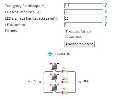

Kernel
dewil666 #42049 üzenetére
A lehetőség meglenne, simán harmadolni kell a kapott értéket, de nem véletlenül ajánlott ilyenkor külön ellenállásokat betenni.
A LED-ek nyitófeszültsége szórásokat mutathat, ennek következtében nem biztos, hogy egyformán fognak világítani. Vagyis nem egyformán oszlik meg rajtuk az áram, amit a három külön ellenállás viszont garantálna.
De az is lehet, hogy szerencséd van, és szemre mégis jó lesz. Kínai zseblámpáknál is megfigyelhető, hogy simán párhuzamosan kötnek sok LED-et és (többnyire) egyformán világítanak. Ott is akadnak kivételek.
dewil666
Bocsi az amatőr kérdésért!
Szeretnék egy ilyet készíteni:
De csak egy ellenállást szeretnék használni. Megoldható ez? Mekkora ellenállást használjak?
Köszi a segítséget! -

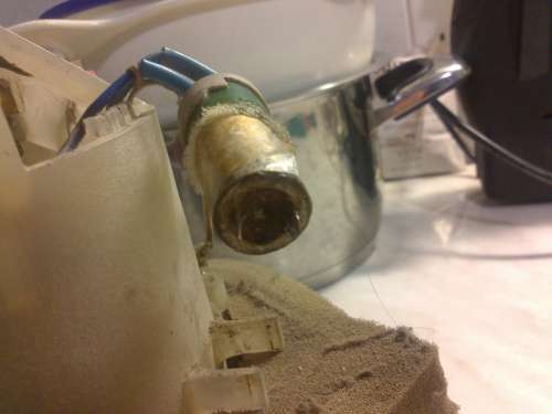

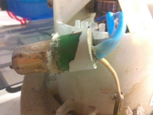

Kernel
Háztartási gépekkel foglalkozó alkatrészboltokban kell keresni porszívóhoz való kondit, amelyiket be tudod építeni (vagyis nem átmenő vezetékes):
http://www.google.com/images?q=porszívó+zavarszűrő+kondenzátor
Ha általános elektronikai üzletben keresnéd, akkor váratlan módon, szintén porszívóba való kondit kell kérni. Ha van nekik olyan.
Értéke nem sokat számít, egyik is porszívó, másik is. Motor lehet ugyan kisebb vagy nagyobb teljesítményű, de gyakorlatilag ennek nem sok jelentősége van.

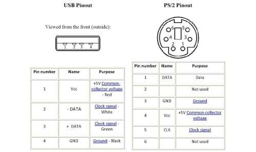

mr_ricsi #42026 üzenetére
Ebben van logika, de félő, hogy ezek annyira régi cuccok, főleg a soros, hogy akkor még USB csak újgazdagéknál volt...
Viszont próbáltam USB átalakítóval egy fapados, régi, golyós Genius egeret, amihez tutira nem volt átalakító anno, és az szépen ment a notin, szóval tudná az elektronikája...?

Kernel
Batman2 #42027 üzenetére
Ezeknél természetes, hogy amikor növekszik az áramfelvétel, megjelenik a jellegzetes búgás, ami a tápból szűrődik be. Akkor is, amikor hibátlan a pufferkondi, ugyanakkor a puffer hibája nem szokott ilyen melegedést okozni.
Kimeneti féltápokat lehet ellenőrizni, esetleg oszcilloszkóppal nagyfrekvenciás gerjedést nézni, de mivel itt az alkatrészek száma minimális, nem sok minden jön szóba, az IC hibája is okozhatja a problémát. Nem egy drága dolog:

Kibontottam a 2.1-es hangrendszer mélynyomójából az erősítő panelt.
Egy TDA7377-es 4 csatornás végfok van benne.
Két csatorna csatoló kondival megy a két magas sugárzóra, kettő csatorna pedig hídkötésben, direktben hajtja a mélysugárzót.A tápot egy 4700mikró-25V-os kondi szűri, nem pupos és nem hasadt a teteje.
Műszerrel mérve ellenállás módban töltődik.Pár perces működtetés után 1/3-ad gázon az erősítő hűtőlemeze már forró.
Lehet ez okozná a problémát, hogy túlmelegszik az IC és a védelme leszabályozza ?
Vagy mitől hevül ennyire, illetve mitől kezd búgni ?

csabyka666 #42015 üzenetére
Ha az egered dokumentációjában konkrétan írják, hogy tud USB-n is kapcsolódni, vagy gyárilag volt hozzá átalakító, akkor rakhatsz a vezetékre USB dugót.
Egy "sima" soros vagy PS2 egér nem tud USB-n kapcsolódni. Átalakítóval sem. Az elektronikájának kell olyannak lennie, ami felismeri a csatlakozási módot, és automatikusan átvált a megfelelő protokollra. -

csabyka666 #42022 üzenetére
Itt is vannak még infók:
http://www.tomshardware.co.uk/answers/id-2213368/keyboard-usb.html
Az előbbi képet máshol találtam, ott nem volt hozzá ilyen kiegészítő ábra. Itt pedig visszajelzések is olvashatók:

csabyka666 #42019 üzenetére
hmm...4vezeték, 2 helye adott. A másik kettőre van 2 variáció... Szerintem vegyél átalakítót.
...mert a 300 Ft-os PS 2 to USB csati drága...
Meg lehet oldani "házilag", hogy a soros illetve a PS/2-es egérből USB-s legyen? Ilyen "elvágom, rákötöm" módszerre gondoltam. Fordító létezik hozzá, de ha meg lehet oldani ingyen, akkor inkább azt választanám...
Köszi!

Batman2
Van egy Ozaki elnevezésű 2.1-es hangrendszerem
Az erősítője - ami a mélynyomóban van - bekapcsolás után egy darabig rendben üzemel, aztán egy idő múlva egyre erősebben kezd búgni, és fel is forr az erősítős egység.
Hogy a búgás van előbb, azt követi a felforrás, vagy fordítva azt még nem figyeltem meg.
Az egység nem tudom hány éves, hozzám most került.Arra gondolok, hogy a tápegység szűrő, puffer kondijai száradhattak ki és ezért kezd búgni !
A melegedés meg gondolom a búgófrekvencia miatti nagyfokú kihajtás következménye.
Vagy mi lehet még a baj, mi okozhat még ilyet ?Vélemény, ötlet ?

Kernel
ViZion #42001 üzenetére
Legegyszerűbb talán egy FET-es késleltető: [link]
Csak kicsit átalakítva és kisebb tranzisztorral:
Használhatod hozzá az 5 Vsb feszültséget, ami a To Load kimenetre kötött 5V-os relét működtetné. A szokásos antiparalel védődiódával együtt, ezt már nem rajzoltam be.
Ahol berajzoltam a diódát, annak anódjára lehetne kötni, vezérlőfeszültség gyanánt a PC-táp üzemi 5 vagy 12V-ját. Amikor az megszűnik, a kondenzátor elkezd lassan kisülni, elvileg 3V körül a relét elengedi.
Ebből adódóan nagyobb a késleltetési idő, ha 12 V-ról indul a kisütés, de az is lehet, hogy 5 V-ról is elég, ez függ az RC értékektől is. Bekapcsoláskor nincs késleltetés, azonnal indul.
Nemrég rendeltem egyébként ilyen 5V-os relét, ennél 70 ohm a tekercs ellenállása: [link] A panelon itt van egy kapcsolótranzisztor is (pozitív ágba kötött PNP), akár ezt kihasználva is lehetne kombinálni valamilyen késleltetéses megoldást. De lehet kapni önmagában is ilyen relét.
