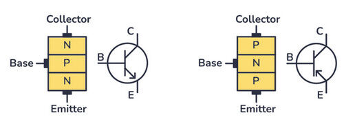

Dr. Szilikát
Barret001 #98086 üzenetére

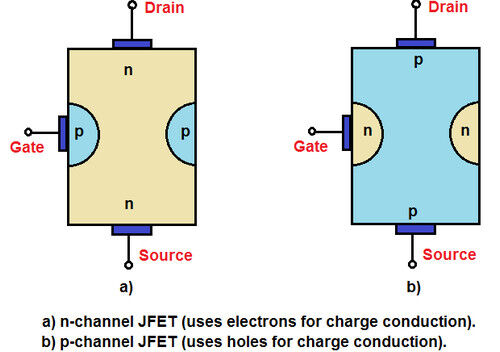

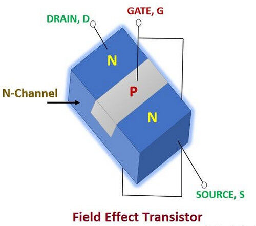

Bipoláris tranzisztorban P és N típusú félvezetők átmenetein halad az áram, mármint a vezérelni kívánt áram (C-E). PNP vagy NPN rétegeken át:
Unipoláris tranzisztornál a "főáramkör" (D-S) csak egytípusú félvezetőn halad át. A latin "unus" (1 azaz egy) szó alapján csak egyfajta félvezetőn keresztül, ami lehet vagy P vagy N típusú:

Barret001
Mi a különbség egy normál,és egy bipoláris tranzisztor között,működés szempontjából? Nem a kémiai különbségre gondolok. Ugyan úgy viselkednek,működnek?

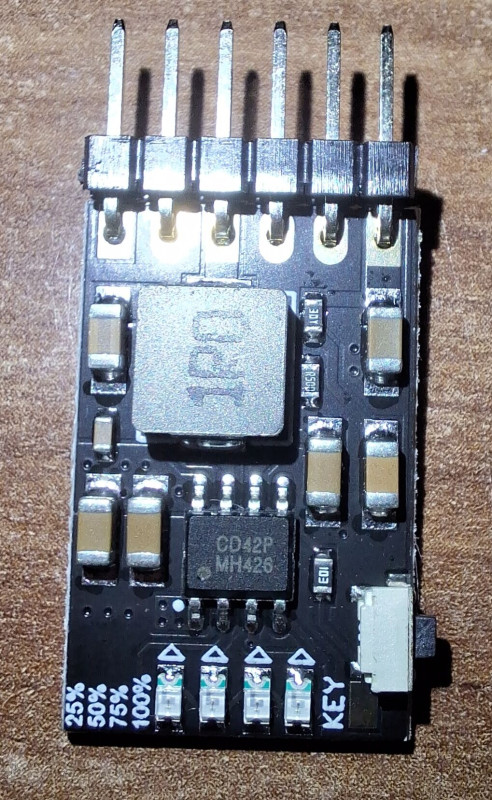

Dr. Szilikát #98081 üzenetére
A helyzet az, hogy a 4.02V-ot eri csak el es igy 60mA-el toltve az eletben nem fog 4.2-re felmenni, mert ez a 60mA kb. a semmivel egyenlo szerintem.
Szoval, mintha nem LiIon-hoz lenne ez.
Noha vasarlaskor ez volt feltuntetve. -
Dr. Szilikát
.-..-. #98080 üzenetére
Minden Li-po akku Li-ion elven működik, de nem mindegyik Li-ion akku szilárd elektrolitos, azaz Li-po.
4,2 V a standard töltési végfeszültség, noha vannak módosított összetételű cellák mindkét kategóriában, ami többet is elvisel.

Azert is fura, mert 4V toltesu 18650 akkunal ~60mA-el tolt csak.
Nem az számít, hogy mennyi mérhető az akkun, önmagában. Töltés közben, ha már elérte a 4,2 V-ot, az áram egyre csökkenő.
Urak, ez a modul LiPo vagy LiIon toltoreszt tartalmaz?
Azert kerdem, mert a neten mintha kavarodas lenne es hol egyiket, hol a masikat irjak.
Illetve a 100% led villog. -

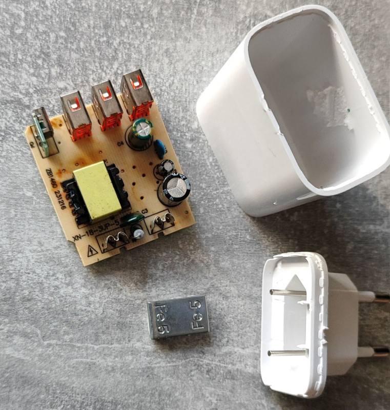

Pötyi
Dr. Szilikát #98004 üzenetére
Especiel arra én is rájöttem a fémjelzésből, hogy ez valami ballaszt-súly kell, hogy legyen.
A kérdés inkább az, hogy mi rossebet keres egy USB töltőben???
Dr. Szilikát
ViZion #98001 üzenetére
5 grammos kiegyenlítőtömeg, ha nem is tiszta vas, de az egyszerűség kedvéért Fe jel alatt fut:
https://www.amazon.nl/-/en/Strips-Balancing-Weights-Self-Adhesive/dp/B01BTXQJ7E
ViZion
Alis chinéziumból tőttő, élt 3 hónapot.
Az a kis fémdarab a házba volt ragasztva... extra súly?
