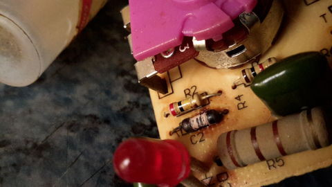

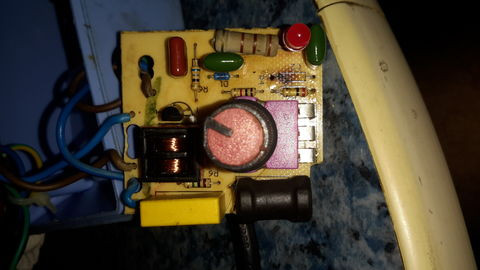

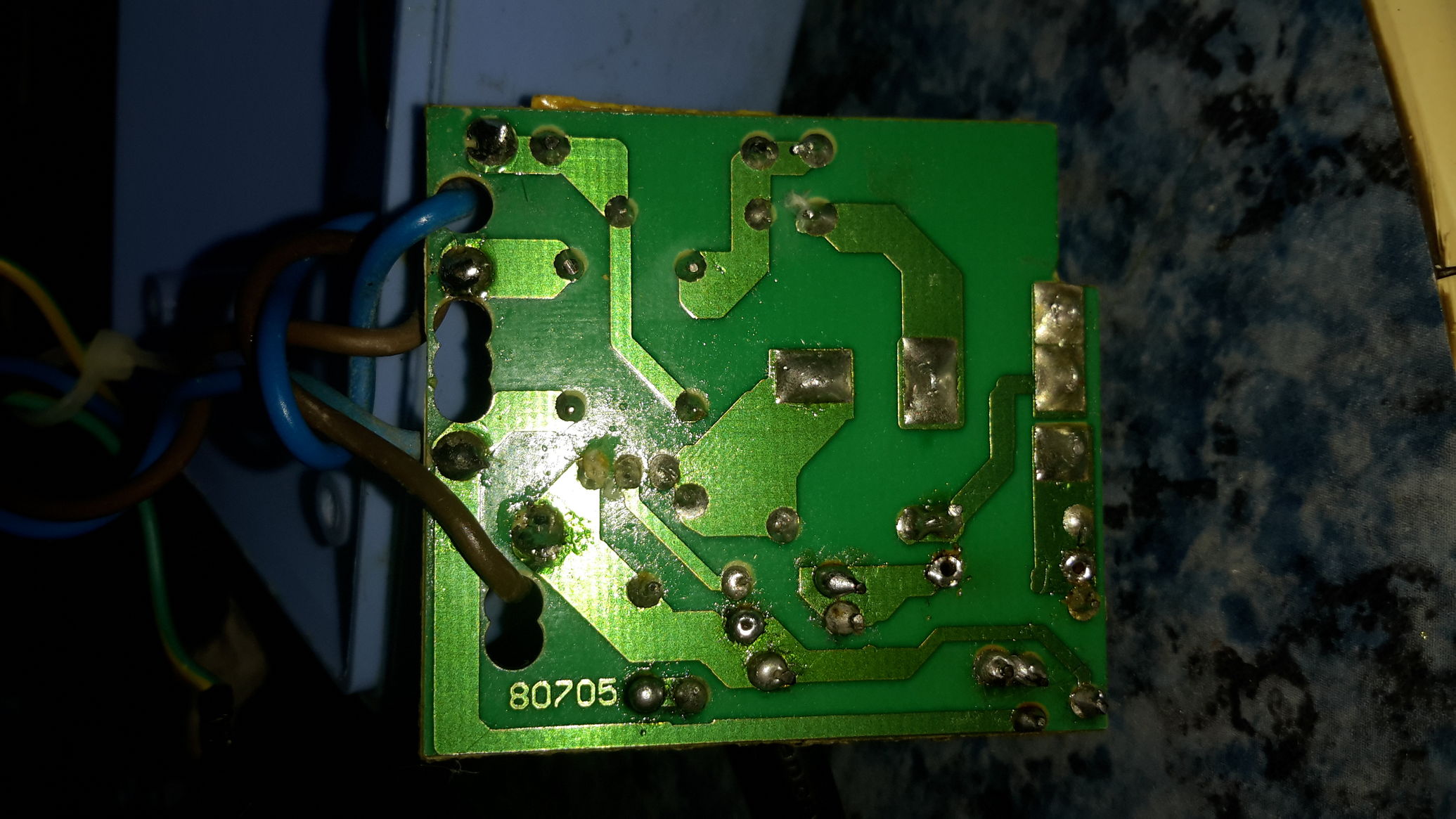

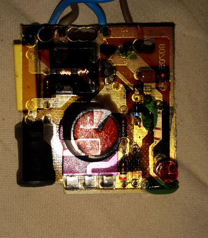

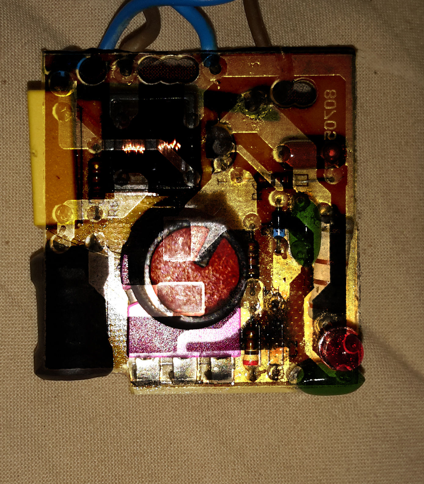

Én is a neten való keresgéléssel kezdtem másfél-két hete...
Típusszám, hasonló típusok, netes képek és random fórumok, hátha valaki szétszedte és látható az alkatrész.. vagy akármi...Kapcsolási rajzot találtam, de nagyon sok variációban és nekem ugyebár nehézkes rálátni, hogy most melyik pontosan az enyém.
Ugyan így bontott képek és társai... elég sok variációban (főleg belső elektronika terén) mennek ezek a piacon.
Egyszerűbb kapcsolási rajzokat átlátok, megépítek... de nyákról silavizálni, visszafelé dolgozni már nagyon más tészta : /Azt tudom, hogy az enyém Lengyel kópia... amm meg kínai... bár fene tudja már
ZD-98 névre hallgat
VilágoskékZöld kondik 683 100V
Piros kondi 473J 400V
Potméter B500K (bár én csak 130KOhm körül tudtam csak mérni rajta szakadásig)
Sárga kondi mex gpf 40/85/21
Középen kettő fázis-null az AC / 1-1 széleken meg a pákába menő

(#61193) KFORboy
Előfordul, hogy a gyártás során módosítanak valamit és egy kondenzátorból ellenállás lesz. Viszont ilyenkor nem egy képrészlethez találjuk ki az ellenállást, hanem az áramkörhöz.
Tehát azt kell felvázolni fejben vagy papíron, hogy mi a funkció, majd ahhoz képest rekonstruálni az értéket.

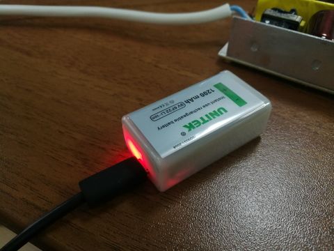

Átalakítottam egy 12v-os akkus fúrót, litium cellák és egy 4S14.8V 30A BMS került bele. A probléma az hogy ha üres járatban "full gázt" adok letilt az elektronika. Kevés lenne a 30A, vagy picit túl löttem a feszültséggel? Van valakinek ötlete/megoldás a a problémára ?
Kernel
szabifotos
#61171
A töltésszabályzó (ami a laptopban van) ugyanúgy kezeli, töltési végfeszültség szempontjából.
A processzoros védelem (ami az akkuban van) már érdekesebb, hogy a firmware-be égetett kapacitás növekedését hogyan kezeli le, ez lehet akár típusfüggő is. Ilyet még nem próbáltam, noha gondoltam rá egy időben.
De ilyen kísérletnél arra célszerű figyelni, hogy a nagyobb kapacitású akkunak általában nagyobb a belsőellenállása is, ezért esetleg kevésbé bírja a laptop terhelési jellegét: vagyis tartós üzem, nem kis árammal, ami folyamatosan fűti a cellákat.

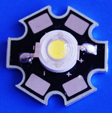

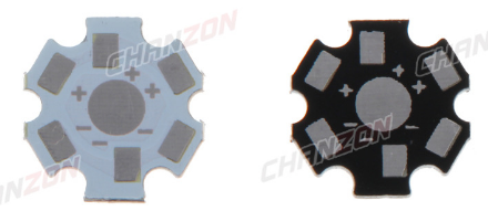

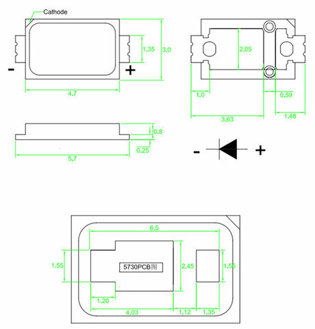

Jobb ilyen szempontból az aszimmetrikus kiképzésű LED, azt két oldalról lehet melegíteni, vékony heggyel. Hasonlók vannak az LCD-hátterekben is, csak nem téglalap, hanem négyzetes formájú:
Amikor viszont ilyen kerek LED-et forrasztottam hűtőcsillagra:
Ennek a közepén van a hőátadó felület:
Ezt elintéztem annyival, hogy középre csak hővezető pasztát raktam.

A thermal pad és pozitív pólus összezár. Ez volt konkrétan az első próbálkozásom az smd ledek forrasztásával. Azt hittem a chip alján lévő pad nem is lett beforrasztva, hisz az alulról melegítés nem jött be.Én meg tervezési hibát kerestem egész este...
Mondjuk fogalmam sincs hogy fogom ezeket szakszerűen felrakni. A két pólus gyerekjáték, de az alján lévő hőleadófelület... Na azzal nem tudok mit kezdeni.
Erre vmi ötlet? Tvamos linkelt egy videót, ahol egy ilyen csipet alulról melegítettek és ott a pákán lévő ón felszivárgott a via-n keresztül. Na meg a videóban a chip magától beállt a pad közepére (nem tudom hogy), nálam meg elvándorol a led chip a pasztán. Így ezt a módszert feladtam.

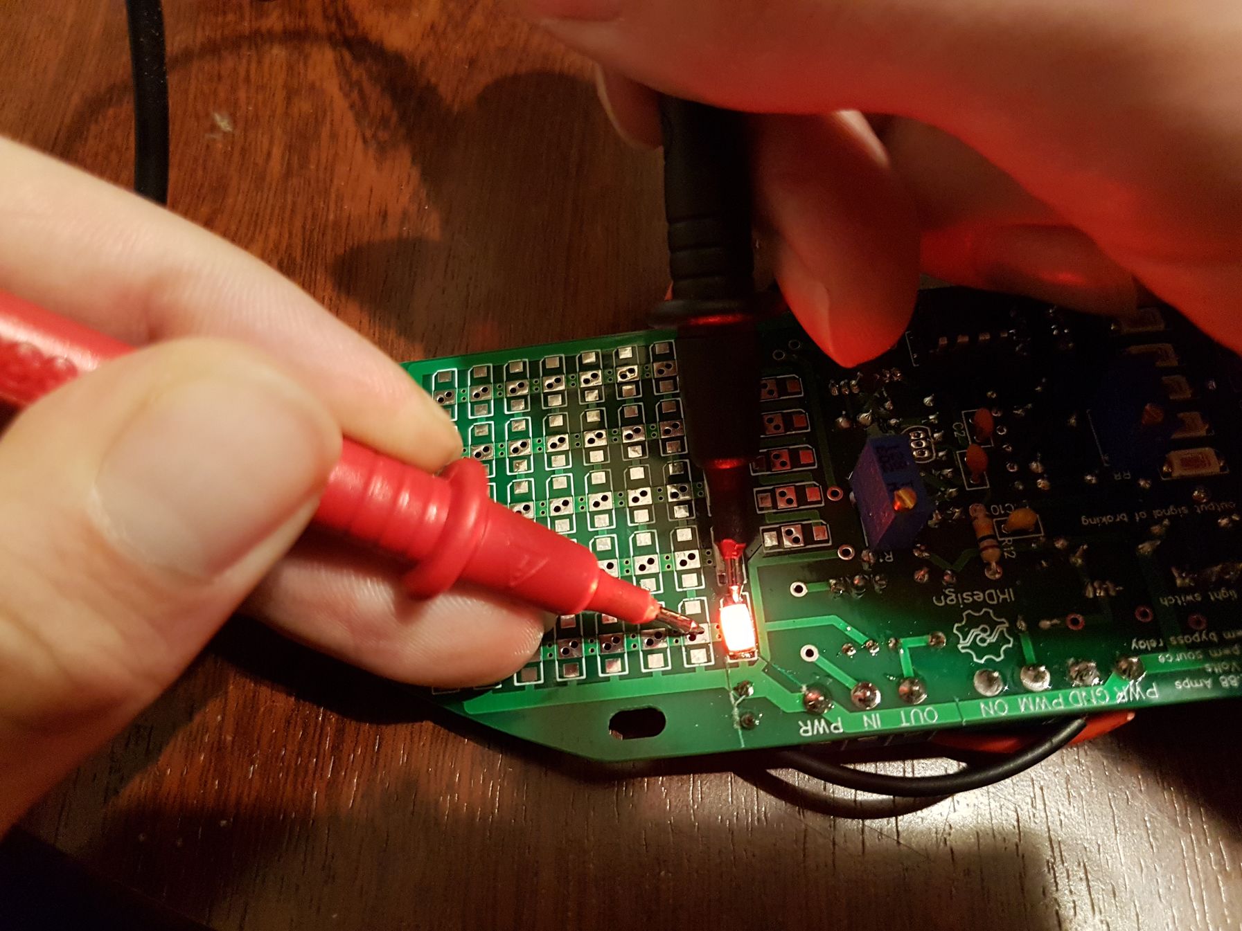

Arra a következtetésre jutottam, hogy a tápkondik miatt visít a multiméter. Egyedül a Vcc ágon van ez a jelenség, más ágak és a GND között nincs zárlat. Az normális, ha a kondik miatt sípol a műszer?
Meg amatőr kérdés: a tápkondik ugye jól vannak így bekötve: Vcc és GND között a kérdéses alkatrészek előtt?

Épp azt nézem én is, hogy az a hármas egység alul az IC mellett mind fordítva van bekötve, de ettől mennie kéne az IC-nek, hisz az R13 az felhúzza a RESET lábat azon az oldalon. Hacsak nem okoz vmi galibát a tranyó természeténél fogva.
Mire utalhat az, ha nincs mérhető feszültség a táp kimenetén? Ez rövidzárnál fordul elő?Hát elégettem az egyik pad-ot a tranyó alatt, így szerintem építek egy újat.
(Van 5 db panelem, meg most már megjött minden alkatrész is kellő darabszámban.)Amúgy szerintem az 5730-as ledeket nem tudom felrakni rendesen. A thermal pad alatt lévő via-k nem húzzák fel az olvadt ónt, ahogy azt vártam a kapilláris erő hatására.
Meg folyamat elcsúszik a chip. Alulról melegítem és félrecsúszik a folyasztószeren. -

Annyiból mérvadó, hogy tényleg zárlat van, csak ilyenkor az a kellemetlen, hogy minden szóba jöhetőt le kell szedni, le kell követni, de esetleg csak a végén szűnik meg a zárlat.
Van olyan módszer is, amikor jobb híján át kell vágni a rézfóliát, a zárlat behatárolásához, de ez készülékjavításnál is csak a legutolsó lépés, amikor már tényleg nincs jobb lehetőség. Valamint a vágás kijavítása is kulturáltan megoldható.
Finomabb áramköröket, illetve saját művet nyilván nem lenne jó így szétvágni.
Fordítva berakott tranzisztor akkor okozhat zárlatot, amikor a tápfeszültség hatására C-E zárlatba meg. De ott egyik tranzisztor sincs olyan pozícióban, hogy a tápot direktben zárni tudná.

De, sípol a Vcc és GND terminálon is, de azt vettem észre, hogy az összes tápkondin is sípol, szóval ez így nem mérvadó.
Viszont lehet megvan a hiba oka. A kapcsolási rajzon és a PCB footprint-en 2N3904-es tranyókat jelöltem, viszont BC547-esek voltak kéznél. És most nézem, hogy ezek a szarok nem szabványosak és fordítva van a kollektor és emitter.
Most akkor ki kéne találnom hogy tudom kiforrasztani ezeket...

Üdv ismét!
Kérnék egy kis segítséget - megint.
Megjött közben a NYÁK-om EasyEDA-ról és elkezdtem összerakni.
Az alábbi kapcsolás odáig van bekötve, hogy mennie kéne az 556 IC-nek és világítania kéne.
Tehát a PWR termináltól két sor leden keresztül a három mosfet és relé, meg a vezérlő áramkör van meg.
Nincs bekötve még a Q1 (Q2 fel van húzva), meg a Q3 a relénél (relé NC ágán van az 556 vezérlés).
Adtam neki tápot (11V és 0,33A - két sor 150 mA-es ledhez, meg a vezérléshez ami 30 mA), nem volt feszültség. Rádupláztam az áramerősségre (0,6A-nél járunk) és még mindig nem történik semmi.
Lehúzza a panel a táp feszültségét, már a PWR/GND terminálokon sem mérhető feszültség. Így nem igazán tudok hibát keresni. Próbáltam áramtalanított állapotban végigmenni az áram útvonalán a multiméter folytonosság ellenőrzőjével, de az ellenállásokon az nem mutat semmit. A ledek polaritáshelyesen vannak bekötve, azok felvillannak szépen egyesével a multiméterre.
Mire utalhat, ha a tápfesz bezuhan?
Rövidzár?
A táp egy CC/CV modul ami megfelelően működik.
Köszönöm!szerk: ellenőriztem a forrasztásokat, egyik se zár össze a mellette lévővel.

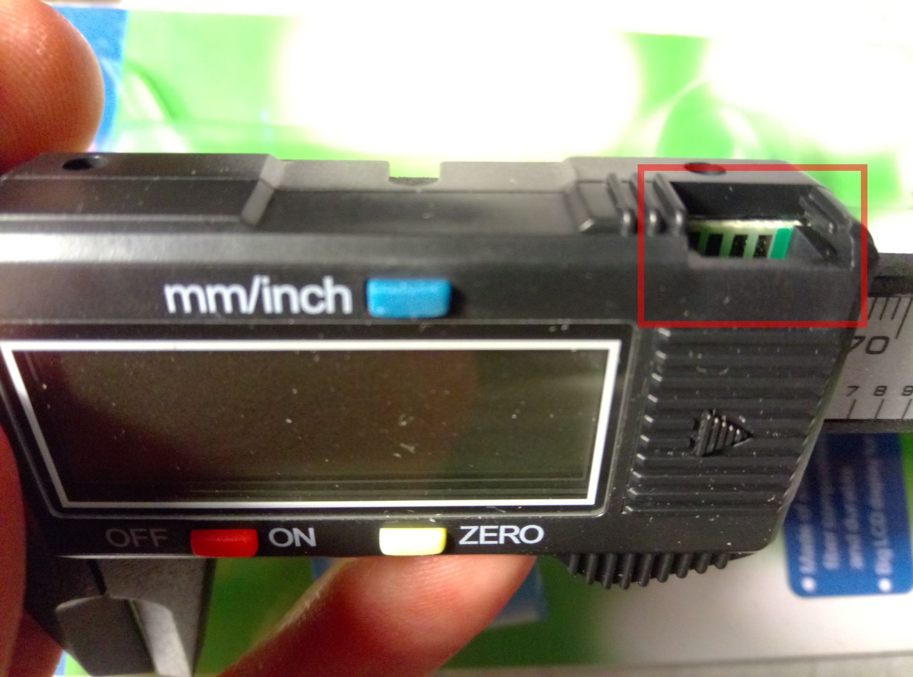

Nem sokat mond? Konkrétan ott van a kommunikációs protokol. Vagy te arra vagy kíváncsi, hogy milyen szabvány, mert arra csak azt tudom mondani, hogy semmilyen. És ez vonatkozik a fizikai felépítésre is.
Raktak rá egy ilyen kivezetést, gondolom debug vagy mérési pontosság ellenőrzésre, de voltak olyan szemfüles emberek, akik rájöttek, hogy ezen keresztül ki lehet nyerni a mért értéket. Semmi több. -

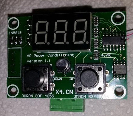

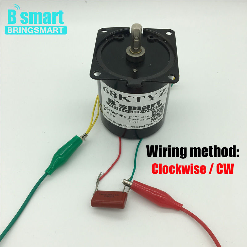

Egyelőre annyit látok, hogy az a szabályzó segédfázisos motorhoz való, illetve mondhatjuk kétfázisúnak, mert ezek egyforma, egyenrangú tekercsek.
A lenti képhez hasonlóan kell elképzelni, csak más színekkel. Két egyforma szín a közös pont, másik oldalon a két fázis, amit egy fázisról járatunk ebben az esetben. A pirosra kötve forog visszafelé.
Meg valószínűleg a védőföld (FG / frame ground), de ezt nem jelzik egyértelműen.
A vásárló pedig benézte, aki a háromfázisú kimenet hiánya miatt reklamál, ami nincs is:
Dear! At the output of the frequency converter, three phases (red, green, white), between white and green there is no voltage = 0V. The frequency converter with such a fault is not can work. Dear Aliexpress team! If I am the return of item and money, then the delivery in Hangzhou is for a small package weight in to 500g. is equal to - RUB 472.00 that's about 3/4 of the cost. Therefore, I ask only a refund of RUB 529.0 which is 75% of the cost. Video completely confirms the nonoperability item.
Tegnap kimaradt, hogy a PC-ventilátoroknál is megszokott módon, a bizonytalan indulás miatt kell nagyobb fordulattal indítani és utána lassítani. Vagy úgy beállítani, hogy biztosan elinduljon.

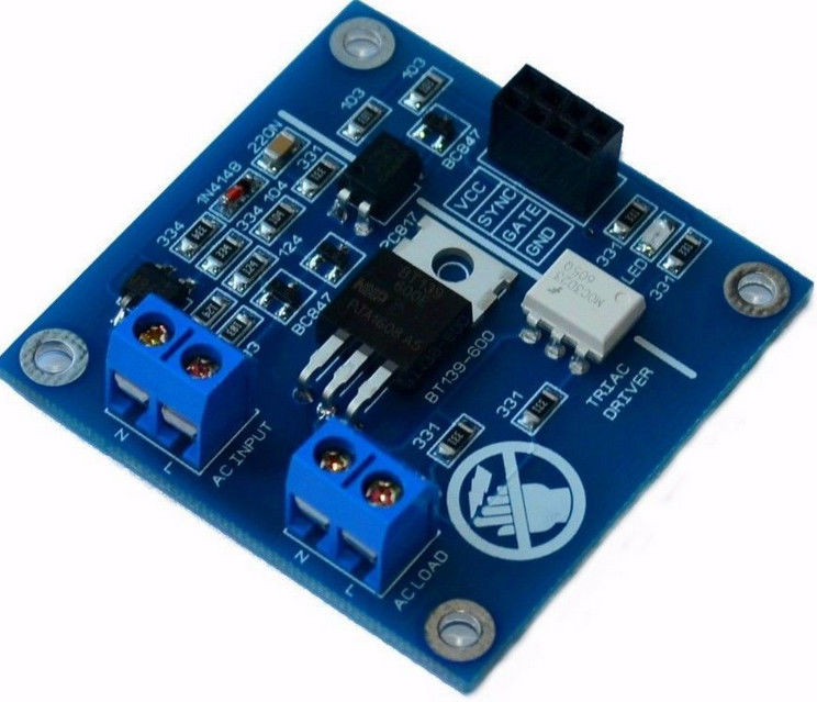

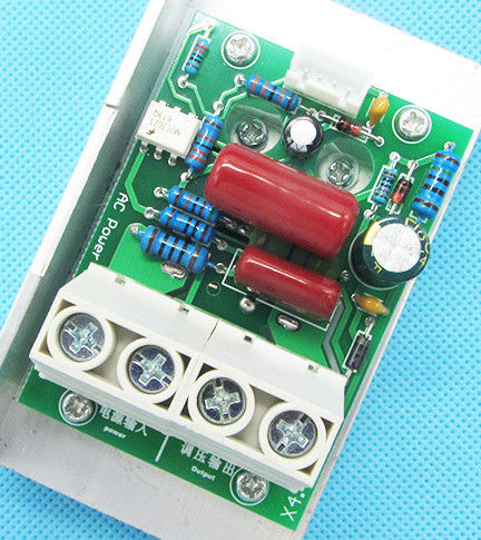

Ohmos terhelésre forgalmazzák, ami nem jelenti, hogy nem visz el kisebb motort, vagy lehet próbálkozni nagyobb feszültségű triac beépítésével, hogy jobban bírja az induktív hatásokat.
Az egyik eszköz a potméteres dimmer mikrovezérlős változata, de ennek is csak egy hálózati bemenete van és egy kimenet a terhelésnek:
Kapacitív előtét biztosítja az elektronika tápellátását. Látszik egy MOC3023 optotriac, ami nullátmeneti vezérlőt nem tartalmaz. Dolga csak annyi, hogy a processzor ezen keresztül kapcsolja a triac kapuelektródáját. De nem külső vezérlésre való, csak a belső áramkört választja el.
Alábbinál pedig egy MOC3023-on keresztül tudsz kapcsolni egy triacot, Arduinoval is. Valamint van egy optocsatoló, amin keresztül a hálózati nullátmenetet tudod figyelni:

Találtam egy ilyen Arduino-ról vezérelhető triec-os okosságot. Ugyanazt az opto-couplert használja, amit Te is írtál. Végeredményben akár egy ilyet kéne összehozni vagy megvenni ezt és "kész" (szerintem a semmiből az meredek lenne az én tudásommal 230V képes kapcsolást összerakni. Főleg veszélyes magamra és környezetemre akár.) De az is lehet, hogy van készen, olcsóbban, csak én nem találtam meg a rendes keresőszót még.

Lehet, hogy butaság, de találtam egy ilyen triac alapú fázishasítót.
A fotón látszik, hogy ott van valami 5V-is a kezelőpanelen (ez már számomra ilyen reménysugarat nyújtott
). Ezzel már lehetséges netán egyszerűbb lehetne házasítani az Arduino-t, egyedi NYÁK-ok építése nélkül? Akár egy relé játszhatná a kapcsolókat (vagy ha csak 5v van ott, akkor lehet, hogy az Arduino Uno ki tudna adni egy impulzust, ami szimulálja az egyik kapcsoló lenyomását...), mondjuk az is mechanikus elem, ami jobb lenne, ha nem lenne benne.Nem kell step-less fordulatszámállítás. Elég 4 szint is (kikapcs, min, közepes, max), csak lehessen a mikrokontrollerrel állítgatni közöttük.

#61129
A pár alkatrészből álló klasszikus triac dimmer nem alkalmas ilyen módosításokra, a közvetlen hálózati kapcsolat, illetve a potméter AC-áramköre miatt. Mivel fázishasító elven működik, pont szinuszt nem csinál. A hullám elejét levágja, késleltetett triac-gyújtással. Fázisszögszabályzásnak is nevezik:
https://www.aliexpress.com/item/-/32803831962.html
Fali változat:
https://www.aliexpress.com/item/-/32810907259.html
Mivel ebben túl körülményes lenne a potmétert kiváltani, a szoftveres vezérlést inkább úgy szokták megoldani, hogy a mikrovezérlő figyeli a hálózati feszültséget, a nullátmenetet, ahhoz képest késleltet.
De itt még mindig a fázishasításnál tartunk, ami az aszinkron motoroknál egyébként is kompromisszumos, mivel ezek fordulata alapvetően a frekvenciával van összefüggésben, azt viszont sokkal komplikáltabb szabályozni. AC --> DC --> AC konverzióval is jár, tehát nem reális, hogy gyárilag ilyet mellékeljenek hozzá, túl drága lenne.
Szerencsére reagál a feszültség, illetve az átlagérték csökkentésére is, fázishasítóval is. Mellékhatás lehet zúgó hang, nyomatékcsökkenés, bizonyos fordulat alatt instabilitás. Az aszinkron motorok egyébként is csúszással követik a frekvenciát (erősáramban ez a slip fogalma), de csökkentett feszültségnél van egy pont, amikor teljesen elveszti a kapcsolatot a forgómezővel, berángat, megállhat.
Ennek ellenére megpróbálható, vagy beválik valakinek, vagy tetszik, vagy nem.
Ha szaggatott csomagokban kapja a normál szinuszt, ennek a motorfajtának nem árt, nincs kommutátor, nincs ami beégjen. Ezek nagyon egyszerű, robusztus szerkezetek, nem véletlenül annyira elterjedt.

2$ alatt lehet rendelni potméteres triac dimmert, de az csak önmagában használható tekergetésre.
Mivel az így előállított fázishasított jel amúgy sem a legjobb a motornak (zúgás, zavarhatás), talán lehetne próbálkozni szakaszos vezérléssel, tehát amikor csomagokban kapja a szinuszjelet. Hasonlóan, mint a hőfokszabályzott páka vagy hőlégfúvó, ami be-ki kapcsolgat. Csak valamivel sűrűbben, hogy ne járjon túl darabosan.
A be-ki kapcsolás egyszerűen megoldható egy triac és egy nullátmenetes triac-driver segítségével ami az optocsatolt leválasztást is biztosítja.
Utána már csak vezérelni kellene, hogy szakaszosan kapja az áramot. De nem tudom, hogyan reagálna rá az adott motor, esetleg egy mechanikus kapcsolóval is lehetne tesztelni.
Az optotriac csak nullátmenetnél kapcsol be, a triac pedig csak nullátmenetnél képes megszakítani az áramkört, így félhullámokat, hasított jelet soha nem kapna a motor.

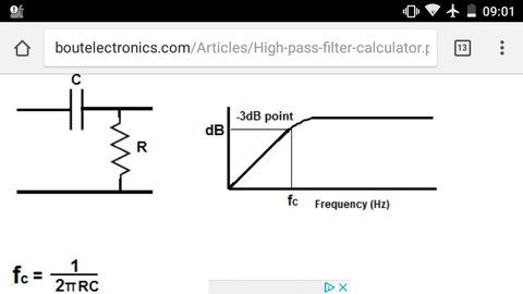

Vagy rosszul keresek, vagy nagyon elvetemült, amit csinálni akarok.
Felül áteresztő szűrőre lenne szükségem, előerősített jelhez (autóba, fej és erősítő közé). Sajnos az erősítőn nincs ilyen vágási lehetőség. Alul áteresztőt dögivel találok, de nekem az kellene, hogy kb. 80Hz-től eresszen át, legjobb lenne, ha állítható lenne 60 és 140 között (teszt/próba miatt), és persze minimális veszteséggel működjön. Az első szett előtt kellene vágni, hogy ne erőlködjenek, ha már van láda külön.
Megoldható ez egyszerűen?
