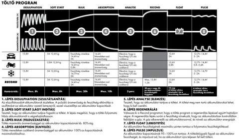

Autóakkut nem jó nagyon sokáig állandó feszültségen tartani, szulfátosodhat. A CTEK például 14,4 V-ra töltés (téli módban 14,7 V) után 10 napig tart 13,6 V-on. Ezután ismét töltés 14,4 V-ra, majd hagyja lemerülni 12,7 V-ig és így tovább:
A feszültségfigyelő szakaszos töltés megoldható kiegészítő modulokkal is, a töltő pedig lehet egyszerű trafós-diódás fajta, akár egy dugasztáp stb.:
Ilyen elven Li-ion akkukat is lehetne rákötni párhuzamosan, így egy modul több akkut kezelhet, akkor nem kell rá odafigyelni. De nem mondom, hogy érdemes ilyen eszközön tartani, a Li-ion nagyon lassan merül.

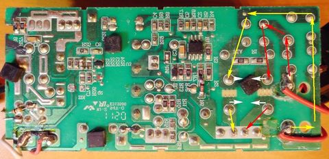

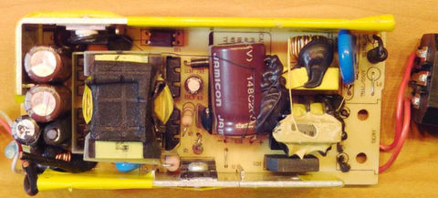

Lompos48 #62314 üzenetére
A terhelés nagysága, illetve változékonysága miatt egy kapacitív előtét itt már nem lenne járható út, elvileg nagyobb méretet is igényelne, amellett instabillá tenné az egészet.
Az sem mindennapi, hogy ennyi túlfeszültségtől nem pukkan el a puffer, de van még egy hihetetlen dolog:
A rajzolatot tükröztem, ahogy szoktam ilyen esetben, így könnyebb összenézni.
A bifiláris szűrőnél a villámvédelmi fésűs szikraközt nem a fázis-nulla közé rajzolta a barma, hanem az átmenő tekercsre, ahol mit sem ér, felesleges. Ahogy én rajzoltam fehér nyíllal, oda kellett volna.
Védőföld is persze minek, ha biztonsági trafó. Ja, ez nem az. Annak át kellene vezetni a kimeneti GND-re.
Látom, hogy jó témát szolgáltat a tápegység
Viszont a hozzászólásokból nem tudtam leszűrni, hogy most akkor merjem-e használni, vagy vegyek inkább szaküzletben egy tutibiztos tápot hozzá? 3000 Ft nem nagy ár a biztonságért.
Szajo
Czimby #62311 üzenetére
Megmondom őszintén nem tudom
Egy biztos: Samsung S8am képes a gyorstöltésre és ez a szivargyújtós töltő ugyanúgy gyári samsung Fast charge os. Alap esetben ha beledugom a telót nem azt írja hogy normáls töltés, hanem hogy gyors töltés.
Hogy mi a technikai háttere azt nem tudom... -
bandi94
A sárga fóliakondira gondolsz? A fólia oldal alapján úgy tűnik, mintha az is párhuzamosan lenne, rögtön a fojtó után. Bár az nem látszik, hogy a hálózati piros vezeték, ami középen van, az után mi jön.Ott kellene neki lenni a leválasztó mellett közvetlenül.Olyan, mintha egy átkötés lenne, már majdnem a MOV alatt.
A kimeneti kondik is elsőre olyan mintha párhuzamosak lennének.beültetési oldal
fólia oldal -
