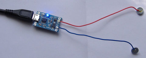

Czimby #61937 üzenetére
Ha olyan sokáig forrasztod, hogy a mágnes sem bírja, az már akkunak sem tesz jót, de gyors forrasztással rá lehet kapatni, ahogy már volt róla szó régebben is. Nagy teljesítményű páka, folyasztószer, némi reszelés, ha kell.
Pl. pillanatpáka, felére rövidített heggyel, vagyis növelt teljesítménnyel.
Mágnest is forrasztottam ilyen módon, de csak töltéshez. Ennél inkább az volt a gond, hogy a mágnesen van egy fényes, galvanizáltnak tűnő réteg, ami jól forrasztható, de ha rosszul húzom meg, a vezeték le is tépheti ezt a réteget.
A fényes réteg alatti mágnes viszont egyáltalán nem forrasztható már utána.
Czimby
Kernel #61936 üzenetére
Köszi a választ, akkor úgy lesz ahogy sejtettem védelem nélkül bekötva.
Viszont sajnos az akkuk forrfül mentesítve lettek(ami most jól jönne) miként tudnám őket bekötni az áramkörbe?
HA jól tudom forrasztani nem szabad a hő miatt
Ponthegesztőm nincs
Neo mágnesre próbáltam forrasztani a vezetéket, de elvesztette mágnesességét mint ahogy sejtettem is előre. -

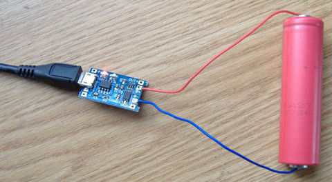

Kernel
Czimby #61935 üzenetére
DW01A védelmi IC és FS8205A dual FET, utóbbi még ha bírna is 5 A-t, de ennyi hűtéssel 1 A talán. Egyébként nagyjából ennyire van méretezve a modul. 1 A töltés (1C), 1 A kisütés.
Mivel túláram ellen is véd, ki lehetne próbálni, de elvileg nem érdemes erőltetni.
Töltés közben hasznos lehet a védelem, mert ha a disszipatív elven működő TP4056 IC-ben zárlatossá válna a belső FET, ráküldené az akkura a betápot.
Terheléssel kapcsolatban, ahogy nemrég is írtam:
https://prohardver.hu/tema/re_ebay-es_kutyuk_kis_penzert/hsz_107990-107990.html
Amikor érzed, hogy elfogy belőle a töltés, nem kell tovább kínozni, megoldható. Főleg a bontott laptopakku nem is olyan nagy érték, hogy annyira félteni kellene, de nekem nem is volt ebből gondom.
Czimby
Szeretnék 2 régi kisgépet nicd akkusról Li-Ion 18650-re alakítani.
Az egyik egy morzsaporszívó ami 3.6V-os, a másik egy bosch csavarozó ami 2.4V-os volt.TP4056-os extraolcsó 1A-es modulokra bíznám a töltést.(3db IC van rajta amiket nem tudok leolvasni nagyító hiányában)
(Az adaptereket is cserélem majd természetesen NOKIA töltőkre)A kérdésem az lenne, hogy a modulnak van IN, OUT és BAT csatlakozási pontja.
AZ OUT kimenetet kellene a kapcsoló(motor)-ra kötni, de nem tudom mekkora áramot képes leadni ez a kis panel?Mert az is lehet, hogy csak közvetlenül az akkura kötöm a kapcsolót és így a modulnak csak a töltés részét használom ki a védelmet nem, túlmerülés ellen.
Tehát a kérdésem tud-e elég áramot leadni a védelmen keresztül ez a kis panel? A porszívóba gondolom 5A is elég de a csavarozó lehet felvesz 10A fölött is.
