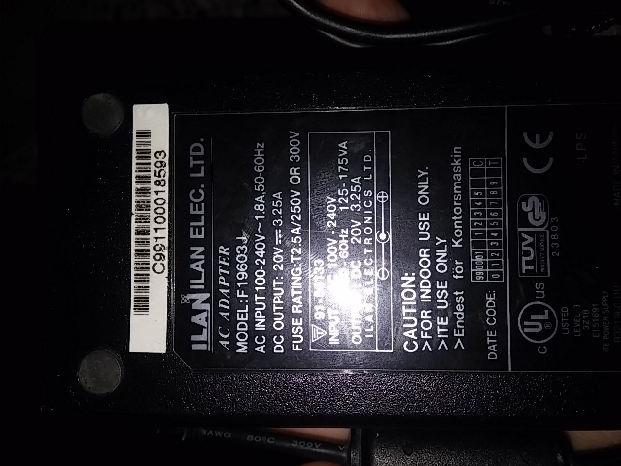

Volna egy Logitech DFGT kormányom nincs meg a tápegysége ami eredetileg 24V 0.75A lenne.
Itthon csak ezt találtam 20V.-.-.-.3.25A
A mérő műszerem a kimeneti jelre 23.5V-ot jelezz
Ez jó lenne? Merjem kipróbálni? Vagy túl sok az A ezen a tápon, vagy csak annyit venne fel belőle a kormány amennyi kellene neki?
Köszi előre is a válaszokat. -

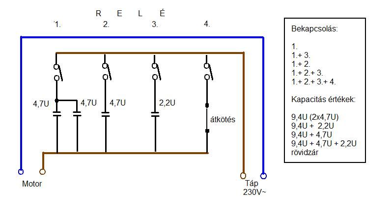

Batman2 #60581 üzenetére
Valószínűleg a soros rezgőkör elvén lehet ezt megközelíteni.
A soros körben van egy kapacitás, egy induktivitás és egy eredő ohmos ellenállás. Utóbbi a tekercsellenállásból és a kondenzátor ESR-értékéből tevődik össze.
A rezonanciafrekvenciához közeledve az LC-tag impedanciája egyre csökken, végül már csak az ohmos ellenállás korlátozná az áramot. De azt itt nem éred el, akkor már majdnem zárlat lenne.
Nő viszont az ohmos összetevőn áthajtott áram értéke, amiből a hatásos teljesítmény lesz. A motornál mechanikai és hő, a kondenzátornál hőveszteség formájában.
Érdemes lenne összehasonlítani a kondik ESR-értékét, vagy a melegedés is árulkodó lehet.

Van egy kapcsolás, ami egy steril fülkének a kapcsoló panelje.
A probléma az, hogy a fülkében található ventilátor össze vissza fordulatszámmal teker.Egyik probléma, hogy több mint 3 év használat után 2, vagy 3 fülke a 16-ból üzem közben változtatta állítólag a fordulatszámát. Mivel előtét kondik szabályozzák a forduléatszámát a ventilátor motornak, így vettem egy széria kondit és kicseréltem, gondolván, hogy eseteg már zárlatos lett valamelyik.
A műásik probléma pedig az, hogy próbáltam a panelt csere után és feltünt, hogy ahogyan kapcsolom felfelé, majd lefelé a fokozatokat, nem egyenletesen változik a motor fordulatszám, hanem az első lépcsőnél nagyon sokat, aztán már nem észrevehetően. Sőt, mikor elvileg a teljes hálózatot direktben kapja a motor, akkor nem max. fordulatszámon megy, hanem még kicsit csökkent a fordulatszáma !!
Kipróbáltam pár fülkét még, melyekben nem cseréltem kondit, ugyanezt csinálják, csak a max. fordulatszám helyetti pici csökkenés nem számottevő, nem vettem észre.
A kondikat a vezérlő egység reléken keresztül kapcsolgatja.
A kapcsolási rajzomon a kapcsoló jelzések egy-egy relét jelentenek.
Minden relé tekercsével párhuzamosan egy LED is van, így pontosan látom, mikor melyik van bekapcsolva.
A vezrélő panelen a fordulatszámot a minimumról a maximumra kapcsolgatva (digitális, nyomógombos vezérlés) a relék a képen látható sorrendben kapcsolnak be, és szintén a képen látható kapacitás értékeken keresztül jut áram a motorra.
Eszerint folyamatosan kellene emelkedni-csökkeni a motor fordulastzámának, de ez mégsem így van.
Alaphelyzetben minimum fordulaton megy a motor, ami ezt jelenti, alig forog, ekkor az 1. relé van bekapcsolva csak.
Következő fokozat kapcsolásakor bekapcsol a 3.-as relé is, és jelentősen megemelkedik a fordulatszám.
Következő fokozatkor az 1-es és a 2.es relé megy, akkor már nem, vagy csak kicsit nő a fordulatszám, majd az 1+2+3-as relé megy, ekkor már nem változik hallhatóan semmi, a maximum fokozaton pedig az összes relé megy, ekkor a cserélt kondis lap esetében kicsit, de hallhatóan csökken a motor fordulatszám, az eredeti panelek esetében ismét csak nem változik semmi !Miért van ez, hogy bár a kapacitás értékek folyamatosan nőnek, vagy csökkenennek, de a fordulatszám mégsem így változik ??
Nem lineárisan, hanem logaritmikusan kellene a kapcitásnak változnia lineáris fordulatszám változáshoz ?
És legfőbbképpen miért van, hogy az új kondis panel esetében jobban pörög a ventilátor kondikon keresztül táplálva, mint direktben a hálózatról ??

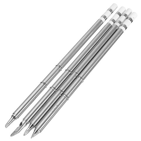

Amelyik oldalt preferálod, T12 solder tip néven lehet találni, ezres körül. Cserébe sokkal stabilabb a hőfokszabályzás és jobb a teljesítményleadás, mert nincs légrés a betét és a hegy között.
Ahogy hozzáér a tárgyhoz, a lehűlő hegy hamarabb visszahat a betétre és érzékeli az elektronika, hogy rá kell fűteni.

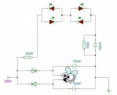

Itt nem is az UV LED 3,3 V körüli nyitófeszültségéről van szó, hanem az például akkor tud elpukkanni, amikor zárlatos lesz az előtétet képező 100 nF kondenzátor. De akkor viszont olyan túláram keletkezik, amit elvileg egyik LED sem él túl és a soros 620 ohm is kiéghet.
Utóbbi az indulási kapacitív áramlökést mérsékli, ami attól függ, hogy a szinuszhullámot hol kapja el bekapcsoláskor. De a 230 V nagyrészt a 100 nF kondenzátoron esik. Tehát ahelyett is kell egy megbízható példány, ami bírja is a feszültséget.
Ha mégsem ez volt a gond, hanem csak az indulási impulzus, akkor az ellenállást kellene növelni.
Ha kék LED volt benne, talán jobb lenne UV.

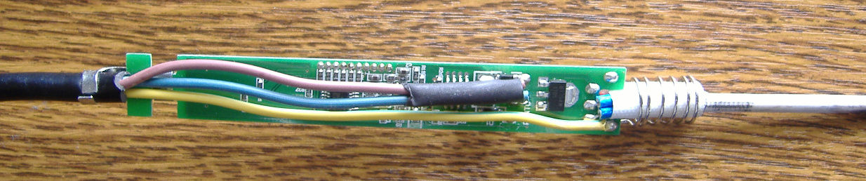

maestro87 #60566 üzenetére

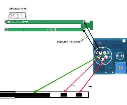

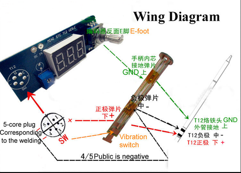

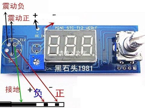

Kalibrálni lehet is egy trimmerrel, de a T12 betétnek csak három pontja van összesen.
Hegy földelendő. Másik kettő a PTC-betét, ami fűt, valamint az ellenállását is mérik közben. Ezeknek azért nem olyan nagy a gyártási szórása, hogy például munka közben is újra kellene kalibrálni, hegycsere miatt.
Csatlakozó 5 pólusú:
1 Föld / Earth
2-4 Fűtőbetét
3-5 Rezgésérzékelő -

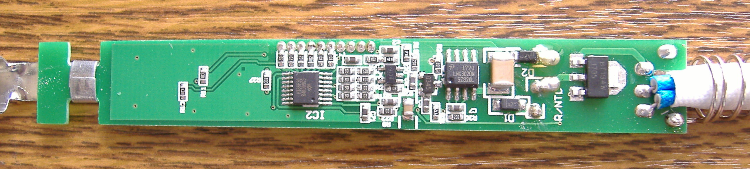

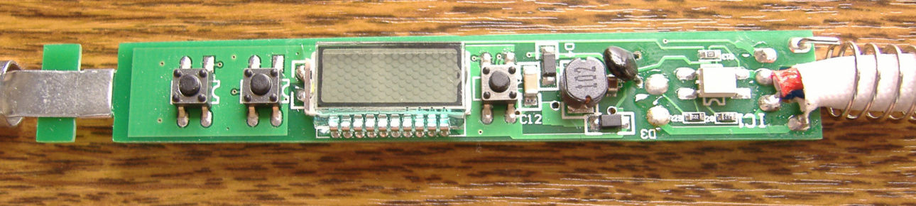

Az eBay-topikban került szóba ez a páka, de inkább ide írok róla és átlinkelem, terjedelmi okból (is).
Alapvetően lehet vele dolgozni, a maga kategóriájában nem rossz. Standard Hakko hegy és kiképzés. Kár, hogy ennél is légrés van a betét és a hegy között, noha alufólia betekerésével mérsékelhető. De jobb lenne rézfólia, mert az alu ráolvad a betétre. A kerámiával persze nem olvad össze, de maga a fólia összeolvad.
Hőelem a fűtőbetét tövében. Fűtőbetét ennél is már kerámia (PTC), ahogy manapság illik, nem izzószál.
Bekapcsolás egy rövid nyomás, kikapcsolás rátartással. Ez azért hülyeség, mert rövid nyomásra a kalibráció jön be, holott fordítva lenne logikus: rövid nyomásra kapcsoljon ki, hosszú nyomás legyen a beállítás. Érdekes, hogy egyik videóban tényleg fordítva működött, ott meg a srác küzdött vele, mert mást írt a kezelési útmutató.
Ha például -50 °C kalibrációt állítok, akkor 50 fokkal csökkenti a valós hőfokot, változatlan kijelzési érték mellett. De nem fontos ezzel variálni, maradhat alapon is.
Leszedtem a vezetéket, nem mintha különösebb problémát éreztem volna, merevség vagy vastagság szempontjából, mégis mást akarok majd rátenni:
LNK302DN step down tápegység, aminek van egy kis "sutyorgó" hangja, kikapcsolt állapotban is, de nem vészes. Ilyen kis szűrőkapacitással, ami itt elfér, nem is csoda.
BT134W triac kapcsolgatja a betétet a 230 V-ra.
HT66F30 processzor + EEEPROM.
A kijelző csak oldalról, tehát a számok alja irányából nézve látszik, szemből szinte semmi. Valamint az első próba során megszűnt néhány szegmense. Kihűlés után megjavult, azóta semmi baja. Talán majd át kellene forrasztgatni alaposabban, de a múlt héten érkezett, még nem volt rá idő.
Pro és kontra ehhez képest:
Digital Soldering Iron Station Temperature Controller Kits for HAKKO T12 Handle
Ez külön 24 V tápegységet igényel, viszont integrált, légrésmentes fűtőbetét. Vibrációs érzékelő segítségével nyugalmi állapotban leszabályozza a hőfokot, így nem égeti a hegyet. Hőelem nincs benne, a betét saját hőfokfüggő ellenállását érzékeli, a PWM-kapcsolás szüneteiben.

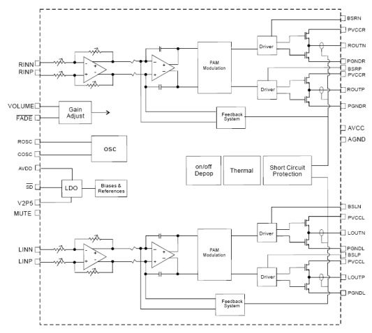

Hordozható pi zero alapú játékgépet építek, amihez PAM8403-as erősítőt szeretnék rákötni egy usb-s hangkártyára. Az egész ketyere li-ion aksiról megy, mögötte egy 5V-os boost converter.
A gondom az, hogy az erősítő zúg. Borzalmasan zúg és halk is.Próbáltam azt is, hogy csak az aksi közös (ilyenkor is az összes GND egyforma), utána külön boost-converter adta az 5V-ot az erősítőnek, de akkor is zúgott.
Viszont ha teljesen külön tápról kapja a delejt az erősítő, akkor jó minden, a hangerő is megjön.
Mivel ez így leírva elég kusza, csináltam róla videót:
Youtube link
(elején közös táp, majd külön táp s végül megint közös táp)Bármi tipp, hogy hol lehet a hiba?

Mivel az eBay-topikban (noha temérdek más offtopik elfér), tegnap megint fájt valakinek pár multiméteres hozzászólás, inkább ide írom a választ:
DC 650 V stimmel (2 x 230 x gyök2), de a 100 k nem süti ki azt a részét. Egyik dióda pozitív csúcsra tölt, másik negatívra, de a diódákon visszafelé nem folyik áram.
Csak a LED-ek kapacitív előtétét süti ki, amin AC folyik. Az viszont a kikapcsolástól függ, hogy a szinusz melyik időpillanata áll meg benne. Attól függően, a villásdugón keresztül esetleg megcsíphetné az embert.
Ezért szoktak a kapacitív előtétes lámpák kondenzátoraira is kisütőellenállást tenni.
