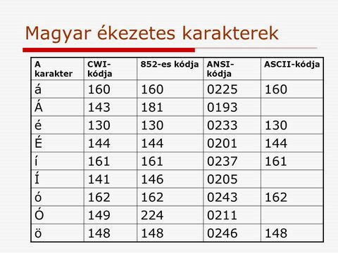

Szólsz nekem vagy bárkinek, beírja hogy "tápegység" és te meg kiopizod és beilleszted. A "szinkronmotor", a DC meg az AC szavakba egyébként én nem látok ékezetet, arra lehet keresni, mondjuk egyszerűsített kínai billentyűzetkiosztással ez is nehéz lesz.
Beírod az ASCII kódját, bal alt+1184 és kapsz egy á betűt, az é meg bal alt+1154,
lehet telepíteni minden oprendszer alá magyar billentyűzetet és kétkattintással vagy bill.kombinációval váltani
valamint lehet angol/héber/szváziföldi/mexikói fórumokra beregisztrálni ott nem lesz ékezet probléma.A hobbielektronika.hu -ról a modik már páros lábbal rúgtak volna ki az ékezetek hiánya miatt, ott is vannak szép számmal külföldről és mégis tudnak ékezettel írni.
sisi22
tordaitibi #82079 üzenetére
Persze, akinek van magyar billentyuzete, az a "tápegység" szora keresve boldog, hogy 1400 feletti talalat van.
A hozzam hasonlo kulfoldre szakadtnak pedig marad a "tapegyseg"-re kereses a maga 28 talalataval.
Csak azert irtam reszletesen, hogy Donki Hóte ismet tanuljon valamit, legalabb o nyitott ra.

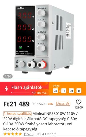

Köszönöm Neked is, a Banggood-os rendeléses ÁFA-val kapcsolatos infót meg biztosan hasznosítani fogom majd, valami más cucc kapcsán!
Multiméter téren én Maxwell hívő vagyok, abból sokáig volt egy örök élet plusz egy napra tervezett MX-25 302-m, amit nem régen váltott egy MX 25304, remélem ez is legalább addig fog menni.
#85619712
Intruder2k5 #82063 üzenetére
Ejha jól néz ki! Sok balesetmentest vele!
Uni-T-ről sok jót hallani, sőt saját tapasztalatból is meg tudom erősíteni, régebben évekig nyúztam egy kézi műszert, soha semmi gond nem volt vele (nem úgy mint az agyonistenített arányáras metrixekkel).
sisi22 #82064 üzenetére
Köszönöm, arra biztosan jó lesz, amire én használni fogom!
Azt biztosan nem fogok két okból sem. Egyrészt nem vagyok az a blogolós fajta, másrészt én tényleg annyira alap, és hobbi szinten mozgok csak ezen a területen, hogy az általam megosztott infók nem hiszem, nagyon hasznára lennének a szakiknak. Esetleg tudok méréseket végezni, összehasonlítani multiméterrel a táp által kiírt feszültség és áram értékeket, megnézni milyen terhelésig megy el passzív hűtéssel (már amennyiben nem megy állandóan a ventilátora, ezt még ugye nem tudom), szóval alap dolgokat, de ezeket megírom ide a topikba is ha kell.
sisi22
Nagyon popecnek tunik, gratula.
Majd irj - egy blogot? - a tapasztalataidrol.
ekkold #82022 üzenetére
Végül megrendeltem az Uni-T UTP3315TFL-II típust, a héten át is veszem valamelyik nap.
Köszönöm a tippeket Mindenkinek!

sisi22
Intruder2k5 #82031 üzenetére
A kérdésem szempontjából ezek irreleváns dolgok.
Miertis?
Az ekkold altal ajanlott cegnel 3-4-szeres arkulonbseg van, ha szukseged van arra, hogy a kimeneti feszultseg es aram tizedre pontos legyen, vagy ha megelegszel a "nagyjabol annyi" megoldassal. -
#85619712 #82029 üzenetére
Köszi, ez is jó opciónak tűnik, még alszom rá egyet, aztán holnap rendelek valamit.
#82028 sisi22
A kérdésem szempontjából ezek irreleváns dolgok. -
#85619712
Intruder2k5 #82027 üzenetére
Bangood-ról rendelve nincs se áfa se vám se kezelési költség, annyiért jön amennyit látsz. EU raktár Csehországból nekem 5! nap alatt itt volt. Korrekt tápegység ezért az árért, első dolgom volt szétszedni hibák után kutatva, de nem tudtam mibe belekötni. A folyamatos terhelés is bírja, 2 napig ment üvegen, meg se kottyant neki, van beépített ventilátor csak bizonyos esetekben lép működésbe. Ha úgy van vess rá egy pillantást, ennyiért itthon nem.nagyon kapni ilyet.
sisi22
Az a baj, hogy ezeknek szep az aruk is.
Persze, az is kerdes, ha valoban szukseged van arra, hogy pontosan tized voltokat leptessel, akkor jo lehet, de mihez kell? Regi tranzisztorokat tesztelni? -
tordaitibi #82026 üzenetére
Biztosan sikerülne is, de most inkább nem szeretnék ilyen tákolt fusi cuccot, hanem egy szép új garanciálisat vennék. Azért köszi!
Intruder2k5 #82025 üzenetére
Ossze lehet rakni teljesen magyarorszagi beszerzesekbol is egy alap labortapot. Ha nem.erzel magadban ehhez affinitast, esetleg kevsnek gondolod a jelenlegi tudasszintedet az se baj, vagy belejossz vagy ha ido sincs ra akkor sok kesz megoldas is van. Akar hasznaltan is, ezesetben kis turelemmel es szerencsevel nagyon jo vetel is lehetseges.
Intruder2k5 #82021 üzenetére
Esetleg egy notebook vagy más tápegység + egy ilyesmi?
ekkold
A belinkelt típust nem ismerem, viszont tudom ajánlani, hogy nézz szét itt: [link]
Az iskolába a legolcsóbb típust vettük, és egyelőre mindegyik bírja a strapát (a tanulók általi fokozott igénybevételt).
Ezen kívül az Uni-t ugyan kínai, de eléggé ismert és megbízható márka, pl. a multimétereik kimondottan jók, és a linkelt cég magyarországi, hivatalos magyar számlát, és garanciát kapsz. -
Üdv Urak!
Fejembe vettem, hogy kell nekem egy labortáp, mert hát majd jó lesz valamire.
Bár nem vagyok elektronikai szakember, de érdekel a téma, és amatőr szinten konyítok is hozzá, szeretek is ilyenekkel bütykölni, de ezekből kifolyólag csak hobbi célokra kell, viszont akkor sem szeretnék gagyit venni. Elsőként a Nice Power SPS 3010 típusba futottam bele, de Google-el rákeresve első találatok közt Alibaba, Aliexpress, Banggod, meg származási hely, Guangdong, és így tovább, szóval ezek eléggé elriasztottak. Aztán tovább keresve jutottam az Axiomet AX-3005D típushoz, ami igaz csak az 5A-t tud, de tekintve, hogy egyelőre azt sem tudom még mire kell, biztos elég lesz az is.
Cserébe viszont legalább EU-s weboldaluk van, bár magát a gyártót / márkát nem ismerem, na meg ugye 6kg a cucc, én meg az a régimódi vagyok, szeretem ha valamibe van anyag, és nem két stabIC-ből áll egy 20A-es táp.
Szóval mit gondoltok erről, esetleg ismeri valaki?

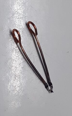

g.peter23 #82012 üzenetére
Mérni kellene szakadást, először mondjuk a kapcsolót, mert könnyebb hozzáférni. Bekapcsolt állapotban a villásdugón mérhető (lenne) jó esetben a tekercs ellenállása. Könnyen tudod mérni a kábel piros ere és a villa közötti vezetést is.
Tőben megtörő vezeték például gyakori eset, hajtogatásra reagálhat. Megpróbálhatod tolóirányba tömöríteni a vezetéket a hajlási ponton (ez lehet a villásdugónál is, a készülék tövénél is), amitől a belső szálak esetleg összeérnek, arra is reagálhat és akkor megvan a hiba.
De néha reagálhat olyan szinten is, hogy zárlatba megy és akkor atomvillanás érzékelhető az ember arcában.

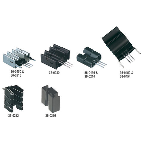

Dr. Szilikát
#68216320 #82011 üzenetére
De ez analóg áramkör, ahol a disszipációt pontosan a C-E feszültség és az áram szorzata határozza meg. Tehetsz bele bármilyen tranzisztort, ugyanúgy fog fűteni.
Az lehet, hogy egy másik tranzisztornak mondjuk nagyobb a tokja, nagyobb a bordája és emiatt alacsonyabb hőfokon áll meg, de a felszabaduló teljesítmény akkor is ugyanannyi.
Kapcsolóüzem más téma, ahol számít mondjuk a csatornaellenállás is, hogy a gyorsaság / jelmeredekség és hasonló részletekbe most ne is menjünk most bele.
mezis
Lehet benne hőbiztosíték. Esetleg óvatos műtéttel ki lehet cserélni.
#68216320
Egy kapcsolás táprészében van néhány tranyó, ami iszonyatosan melegszik. Talán mindig ilyen volt, nem tudom, de szeretném valami nagyobb teljesítményűre/korszerűbbre cserélni, ami talán kevésbé melegedne. Vagy esetleg olyanra, amire kis bordákat tehetek.
Tudnátok helyettesítőt a jánlani ez alapján, ami esetleg jobb hatásfokkal bír és nem forrósodna fel?
A kapcsolás részlete: [kép]
A tranyók:
Q608 (2SD2037EFTA) [link]
Q607 (2SB1357EFTA) [link]
Q612 (2SD2037EFTA)
Q610 (2SB1357EFTA) -

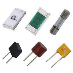

Tomi8822 #82008 üzenetére
Nincs ilyen, illetve mindegy. Lényegesebb, hogy van gyorskioldású (F / fast jelű) vagy lomha (T jelzés).
Ilyen 5x20-as méretet alkalmaz sok készülékgyártó is különböző áramkörökben, vagy használhatsz SMD-t is (saját tervezésű panelon, ha az jobban tetszik), csak azt forrasztással lehet cserélni.
Lehet még találkozni ilyenekkel is, gondolok itt főleg a bal alsó kettőre, TV-kben stb.
Tomi8822
Üdv, szeretnék biztosítani egy 12v dc áramkört , 500ma üveg csöves biztosítékkal. A méret 5x20 , a kérdésem hogy kifejezetten dc feszültséghez valót kérjek , vagy az is jó ami 250v ac van írva ?
