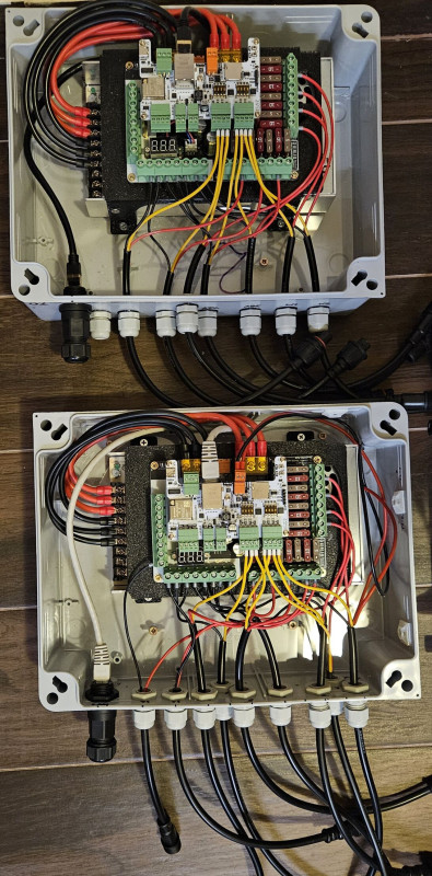

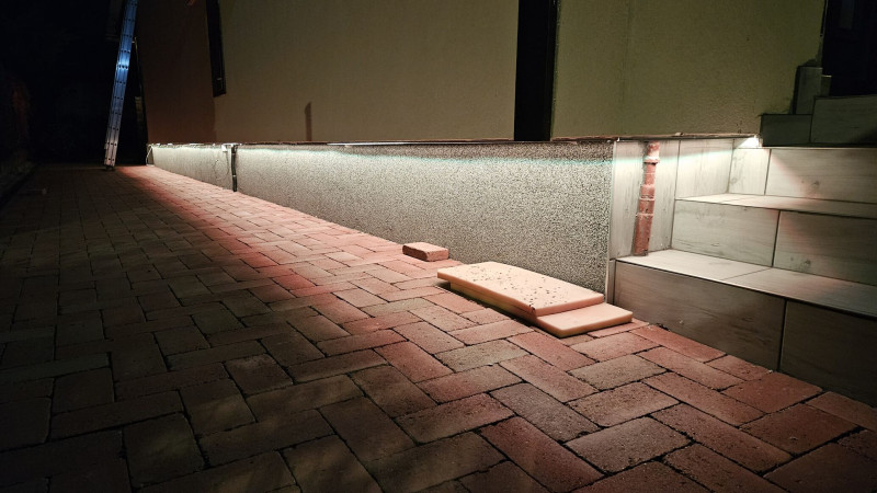

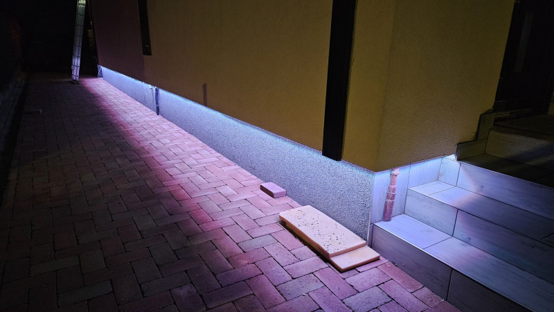

Készülőben a kültéri karácsonyi világítás, 2 vezérlő a 7ből 95%ban kész.

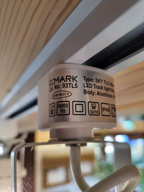

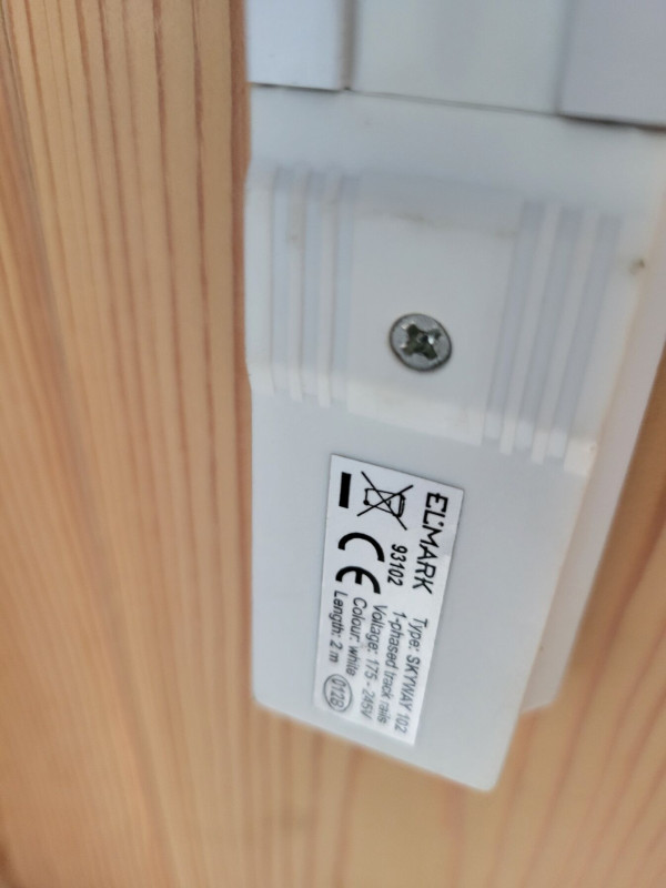

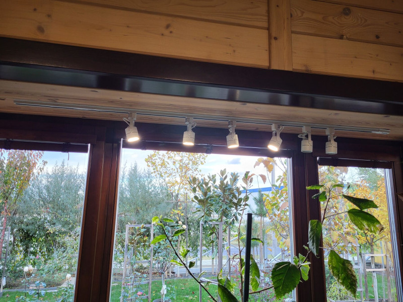

Tápegység? Van tápegység a rendszerben?
Ilyen sín, ilyen foglalat, vagyis ez csak egy dizájnos lámpa GU10-es foglalatokkal, 230V hálózati feszültségre. A GU10-es izzóban van minden elektronika, a sín és lámpatest csak a vezetőt rejti. Szerintem ha akarnád, egy sínen egymást érhetnék a foglalatok.Nálunk sima mennyezeti foglalatban kb 200 db GU10-es led van. Kezdtük 20-50W halogénnel, majd 5-7W csavart fénycsövekkel, most 4-6W ledek vannak bent. A led körüli ezüst színű gyűrű tartja a lámpatestben a GU10-es ledet, azt kiveszed, kiesik az izzó a végén a bajonetzáras foglalattal, cserélhető.
GU10 ledek 230V-osak, benne van az elektronika. Van belőle hideg, meleg fehér, 30-120°-os szórásképű, amikből lehet válogatni, de van fényerőszabályzós is jó drágán.Ami az üvegpaplanos álmennyezetben van, az nálunk hamarabb pusztul, mert a termelt hő megreked és öli a ledet.

Nem ugyanaz, mert a kilencezres tartalmaz egy beépített 20W-os COB ledet, aminek a fénye 1800 lm !!! Az ötezresbe pedig még venni kell egy GU10-es foglaltba tehető fényforrást. A legerősebb LED es GU10-es fényforrás is csak 870 lm-re képes, tehát (majdnem) ugyanakkora fényhez mindjárt kettő foglalat plusz kettő fényforrás szükséges.Link
Ha most kevesli a fényt a főnök, akkor lehet, hogy elég lenne a lámpatesteket lecserélni a kilencezres COB ledesekre és mindjárt lenne világosság!
troland26
#22238
A tápegységen szerepel a teljesítmény adat, amit le tud adni. Annyi lámpát tud kiszolgálni, amennyinek a teljesítménye abba belefér. A tápegységről nem tettél fel fotót. A helyszínen meg tudod nézni.
20 db 20W-os lámpa "meghajtásához" 400W-nyi táp kell, ami pl. 4 db 100W-ossal össze is tud jönni.
Bár ez a lámpa dekoratív, és jól irányítható a fénye, más világítótestek beépítése is megfontolandó lehet.
Ha a főnök ragaszkodik ehhez, akkor ott tudod megvenni, ahol ezek forgalmazásával foglalkoznak. Három ilyen helyet találtam. Itt
Ha elérhető még az aki a képeken látható világítást eredetileg beszerelte, akkor kézenfekvő lenne őt megbízni a bővítéssel. Majd ő beszerzi és be is szereli a lámpákat + a tápegységeket . -

Sziasztok,Munkahelyemen fe van szerelve egy Elmark 93102 sín amibe néhány lámpa bele van rakva. A főnököm kevesli ezt a fénymennyiséget és szeretne még egy sínt ugyanennyi lámpával. A meglévő táp vajon el tudja látni mindkét sínt illetve a lámpákat árammal? (összesen 15-20 lámpát szeretne)
Hol érdemes ezeket az eszközöke beszerezni?

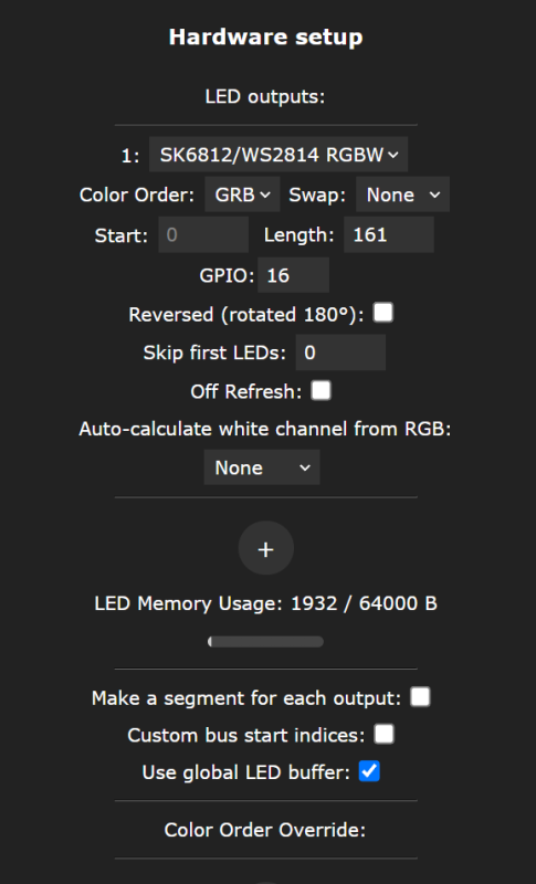

van egy gledopto USB-s WLED vezérlőm, 3 pines digitális szalag van rákötve (SK6812).
A monitor mögötti hangulatot adja, Home Assistant alól automatizmussal vezérelve. A problémám az, hogy hiába állítom be a WLED vezérlőoldalán a színkombinációt, a tv ki-be kapcsolása után visszaáll az alapértelmezett egyszínűre. Van egy másik gledopto vezérlőm a másik tv mögött, ugyanilyen szalaggal és ugyanilyen beállításokkal és automatizmussal, de ott nem felejti el a színeketa wled beállítások így néznek ki:
tippek hogy mitől lehet ? vagy hjogyan lehetne menteni a színbeállításokat ?

80%kész, a profilra a búrát kell felraknom még, illetve a kábeleket kell tisztáznom, elrendeznem. 60led/m 24V os led szalagot raktam ami egyenként vezérelhető. Mivel az ESP chip csatornánkét 500 led felett problémákba ütközik, ezért egy 455 led és egy 360 ledes szegmens csináltam, így a vezérlőtől 1 szalag direktben egy pedig egy 6m-es kábel végén kezdődik. Egy Dig Quad a vezérlő, ami elé beiktattam egy dry kontaktos relét, így a szalag üresjárati 40W-os fogyasztását ki tudom venni. HA-ban napnyugtakor bekapcsolom, napkeltekor ki, így csak akkor világít, ha tényleg kell. Van 3 mozgásérzékelő amikkel kapcsolgatom és variálom a preseteket napszaknak megfelelően.

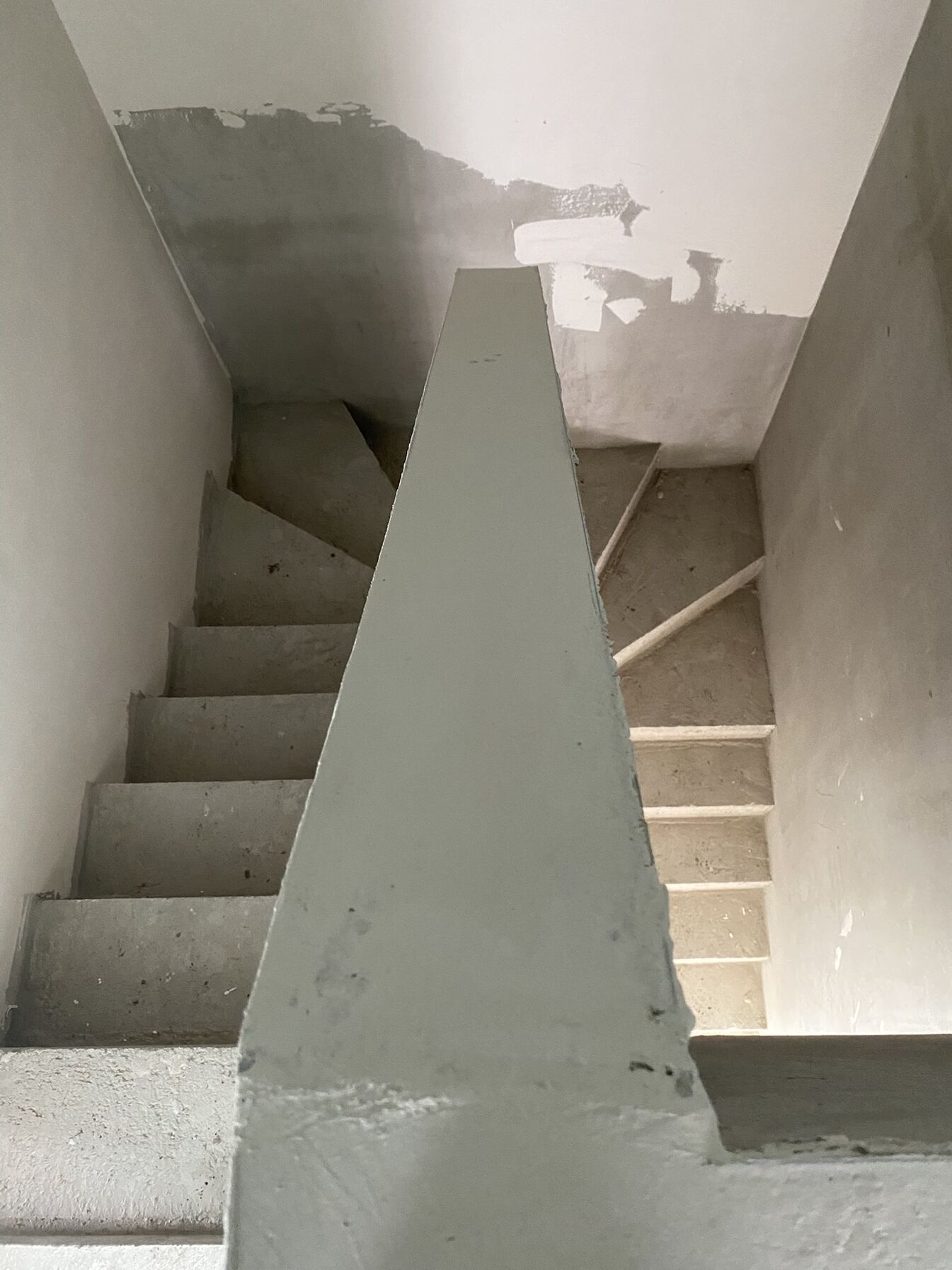

Sajnos nincs rá esély, hogy a végén kapjon tápot. Max úgy, hogy a végéről vissza kell hozni a kábelt.
Ilyen a lépcső.Korlát a külső részre kerülne végig.
Itt a képet nézve jobb felső sarokban van a fal túloldalán konnektor, tehát ott tudok átfúrni és megtáplálni a LED-et. -

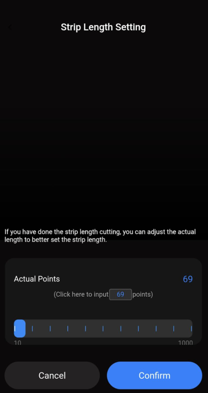

2805-ös ledszalag applikációban ez a strip length setting pontosan mit akarna jelentni?
Itt azt kellene megadnom, hogy hány darab led van az adott levágott szakaszon?

Semmi esély arra, hogy a végén adj neki tápot? Mutatsz képet a lépcsőről? Hátha lesz ötlet. Esetleg pl. a profil alatt elvezetni a kábelt.
werszomjas
Lépcsőkorlát alá szeretnék LED szalagot.
Összesen 7 méter, viszont a megtáplálást kb középről tudom megoldani.
