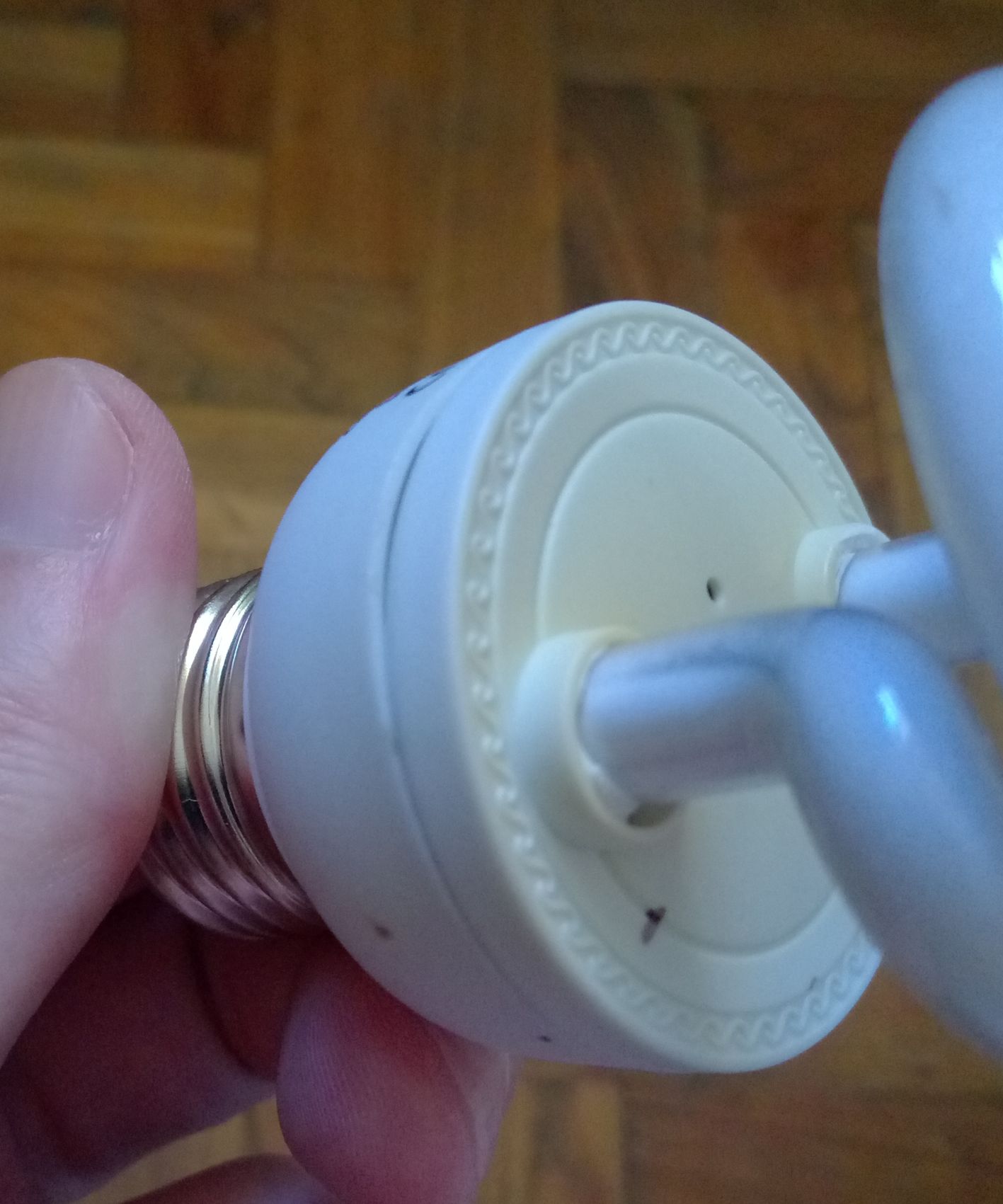

darvinya #61576 üzenetére
Lehet, hogy nem a fény színétől, hanem a gagyi
meghajtóelőtét
100Hz-es villogásától fárad ki a szemed.
Azt ugyanis még képes követni a pupilla, a szem gyors kifáradásának árán.
A kompakt fénycsövek 40KHz környékén működnek, így ott ilyen nincs.
Próbálj ki egy normális, "villogásmentes" ledes lámpát.
(Azoknak sem egyenletes a fénye, csak jóval magasabb frekvencián működnek.) -
darvinya
Kernel #61569 üzenetére
Kösz, én sem akarom javítgatni, mikor nem érné meg a szenvedés.
Csak engem is érdekelt miért lett ilyen.
≈3évig nem volt gondja, pedig Spar Steck márkás, míg Tungsram 1 hónap után villódzik lekapcsolt foglalatban(ugyanabban) aztán sűrű szageregetéssel kimúlt.
LED sajnos nem jó, mert szerelő lámpámba nem ad rendes láthatóságot, azaz kékes fénytől hamar kifárad a szemem. -

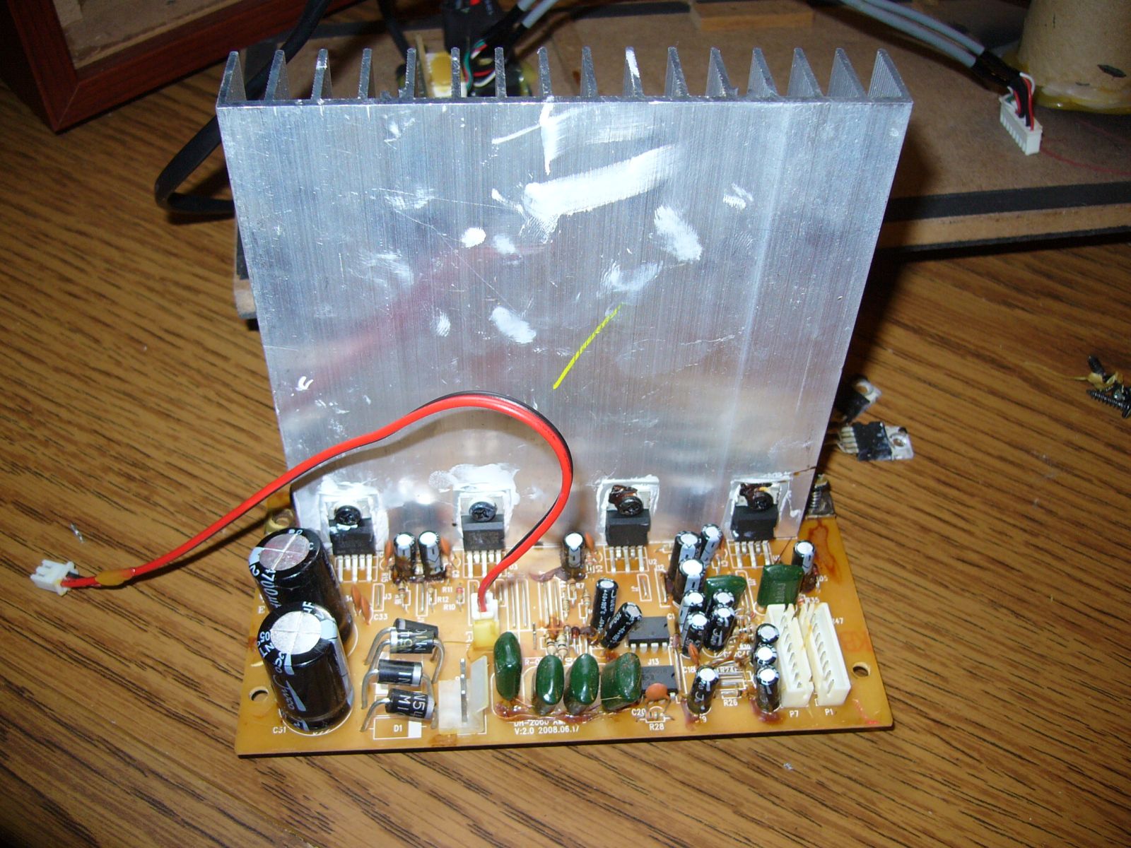

A GND-ágon folyó impulzusok szűrődnek be, tipikus földhurokjelenség, amin a földelési hálózat megfelelő kialakításával lehet segíteni vagy nem, vagy más megoldásokat kell keresni. Lehetne 7805 stabilizátorral is próbálkozni, ami nem termel impulzusokat, viszont termel hőt, ezzel együtt igényel többlet tápteljesítményt is.
Ennek a végfoknak például az a sajátossága (amellett, hogy 12 V-os), hogy a PAM8610 differenciális bemenetét kiaknázza, vagyis a bemenet 4 ponton rendelkezésre áll.
Más végfoknál az a gond, hogy az aszimmetrikus bemenet a saját GND-hez viszonyít, ami nem ugyanaz, mint a forráseszköz GND. Még ha látszólag össze is vannak kötve, abba egyéb áramok is beleszólhatnak.
Szimmetrikus bemenettel viszont meg lehet tenni, hogy odaviszem a kimeneti GND-hez közvetlenül az egyik ágat, másik a kimenőjel értelemszerűen, így a földhurok hatása kivédhető.
johniee
Egy Bluetooth erősítőt(12V) szeretnék beüzemelni egy 5V-os kis sztereo erősítővel.
Ha a Bluetooth aktív, és ha közös tápon vannak, akkor mindig ciripel az erősítő hangja.
Próbáltam Step down converterrel 12-ből 5V-ot csinálva, de így a táp közös volt.
Viszont ha külön 220--> 12V és egy 220--> 5V tápon vannak akkor nyoma sincs ennek a zajnak.
Létezik erre megoldás, vagy építsek bele egy 12V-os és egy 5V-os tápot úgy, hogy mindkettő a konnektorról kapja az áramot elkerülve a zajt? -

darvinya #61568 üzenetére
A kondi középen, a menetes fejbe lóg be elvileg, ilyen deformálódást nem okoz.
Feszegetéssel, alkalmas pengével, csavarhúzóval valószínűleg szétpattintható. Utána láthatóvá válik a panel alja, ami esetleg nem mozdul, mert tartja a beforrasztott vezeték, amit nem lehet látni, hogy hol.
Oldalába vágtam lyukat pillanatpákával és késsel, így jobban lehetett látni, hol fogja a panelt a forrasztás.
Amúgy én sem javítok ilyeneket rutinszerűen, pláne ami nekem volt, csőhibásak lettek egyébként is. Inkább csak a szakmai kíváncsiság, illetve rommá törni sem akartam.

(#61562) darvinya
Van benne egy elkó, ami az egyenirányított 230 V-ot puffereli, az szokott kiszáradni és/vagy maga a fénycső is öregszik idővel.
100 Hz zizegő hang lehet a kondi problémája.
darvinya
Van egy kompakt izzó ami mostanában zizegő hangot ad, s villódzás után adja le teljes fényerejét.
Mi mehetett benne tönkre? -

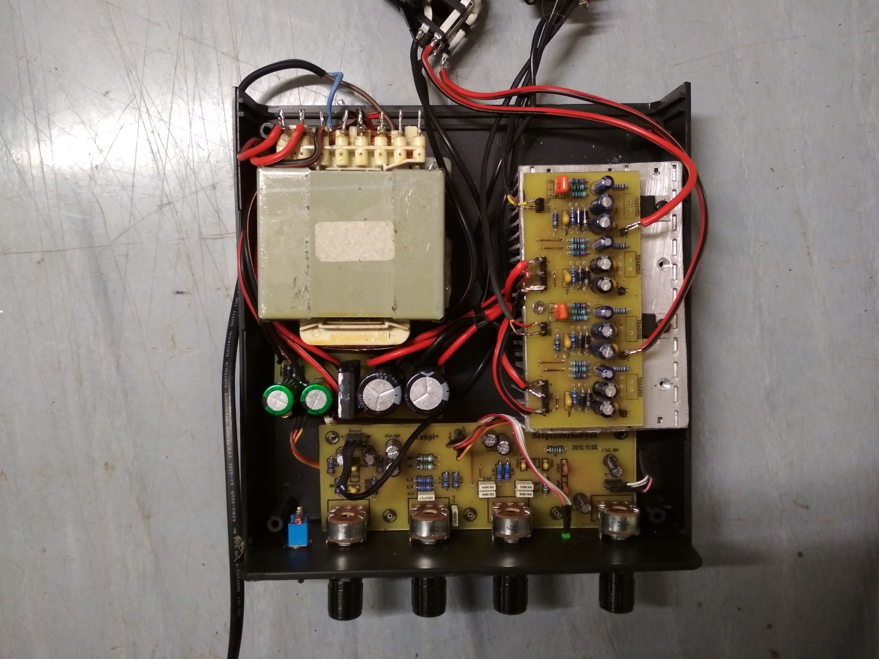

A stab. IC disszipációját szokták ilyen módon csökkenteni, lényegében a fűtés egy részét az ellenállás veszi át, amit egyébként is magasabb hőfokra lehet terhelni.
Csak ott egy kicsit elméretezték, bár ezt soha nem lehet tudni, hány / sok évig képes így kínlódni. De akkor sem szép megoldás.

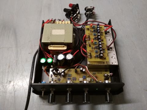

Sziasztok van egy ilyen végfokom
Van a nyákon a borda alatt 2 db 100ohm os ellenállat nagy smd mi a t@k@mért van a tápra kötve, miért van ott ? A teljesítménnyel sőt a hangjával is nagyon meg vagyok elégedve. De kissé szagos az ellenállás.
Tehát 200ohm a +28v on. Ha jól számoltam legalább 4w fűtődik el ezek meg max 1w os akanak néznek ki. -

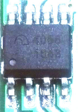

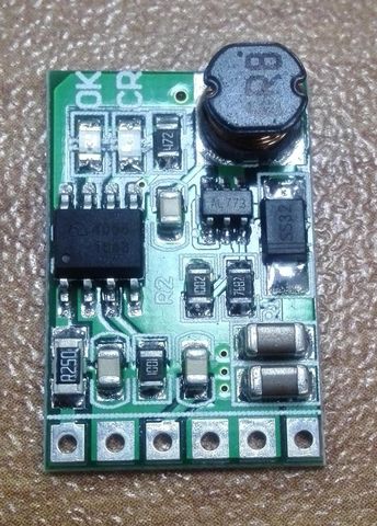

Ereshkigal #61542 üzenetére
Ráadásul az áramigény sem teljesen mindegy, mert ha például 1 A a töltés áramkorlátja és 1 A áramot visz el a step up konverter, akkor a töltésre már nem is marad áram, illetve efelett már az akku is rásegít, vagyis nem töltődik, hanem merül.
Amellett a step up konverzióval is számolni kell (kisebb feszültségről nagyobb áramot kér).
Lehetne tölteni az előzményben is szereplő szabályzóval, ami 4,2 V alá is állítható, de akkor még tovább nő a terhelőáram.
Mindenesetre a képen 4056 látszik, de ez valami más lehet, nem a TP4056, nem stimmelnek a lábak.
Pl. 2. láb az Rprog, 3. GND lenne az utóbbinál, de ez nem úgy néz ki:
Növelt kontraszt és világosítás után:
Adatlapot nem látok hozzá, látszatra csak egy töltő IC, Aliexpressen egy vevő már Power Management-et emleget, de így nem tudni, mi az igazság.

Fem tengely, sikito vagy femfuresz.
Ehhez ki kene forrasztani, minden femporos lesz a panelon.
Ezt a potit nem az elolapra, hanem hatrabb, egy szerelolapra kene felfogatni.
Muanyg potiba van amit lehet az elolapra szerelni, konnyen vaghato a tengely es a hozzavalo gomb szelesebb szoknyas, takarja a felfogo anyat.Hutobordat mar irta a forumtars,
akkor jo ha a bordak fuggolegesen allnak, a meleg hatasara felfele aramlik a levego koztuk, igy tud huteni.
Kéményhatas, konvekcio.
Ha meg be is dobozolod, megsul. -

Az van, hogy kevés a gyakorlati tapasztalatom így sokáig tartana saját megoldást építeni, és erre mostanában nem lesz időm.
Tudtok olyan boltot, vagy weboldalt, ahonnan kész megoldást tudok venni a problémára (5V DC -> 12V DC), ami kifejezetten megbízható?Vagy linkeljek én pár db-ot, és megszakértitek?
Kernel
Ereshkigal #61536 üzenetére
Első ránézésre valószínűleg nem tud többet, ahhoz képest, mintha külön kötnél az akkura egy TP4056 töltőmodult (az van rajta, ha jól látom) és egy step up konvertert. Csak így egyben van.
Igazi szünetmentes viszont átkapcsol a betápról az akkura, vagyis alaphelyzetben csak a betápról megy, nem az akkut közbefűzve. Ezt ennél nem látom a panelon.
Bármennyi akkut lehet kötni párhuzamosan, a töltőáram nem lesz több, vagyis legfeljebb lassabban töltődik fel, viszont tovább is tart.

Ereshkigal
Mini szünetmentes tápokat szeretnék építeni IP kamerákhoz. 5V 1A-t kellene tudniuk, max. egy órán át. Egy ilyen jó lehetne nekem 18650-es akksikkal? Több akksit is ráköthetek párhuzamosan? Esetleg valami jobb ötlet? Olcsó legyen, kicsi és működjön.

gyenesmartin #61532 üzenetére
A potméterek tengelyéből le lehet vágni, amennyit szükséges.
A hűtőborda elhelyezése viszont szerintem nem szerencsés.
Gyakorlatilag bezárod a dobozba, szinte nulla légáramlással.
Én a hátlap külső oldalára raktam volna, függőleges lamellákkal.
Ehhez már sajnos késő, de ha így is elégnek találod a hűtést,
"L" alakú fülekkel lefogathatod a doboz aljához a bordát. -
hegegabi80
gyenesmartin
Nem tudom mennyire tartozik ide majd ez.
Lassan befejezem a hidalt TDA2050-es erősítő építését (Próba erejéig még csak 2030A-val). Már, csak hátul kell kivágni a különböző lyukakat. De ami nagyon nem tetszik az az eleje. Mit lehetne vajon csinálni a potméterekkel, hogy ne lógjanak ennyire ki? A tengelyükből lehet levágni, vagy mindegy, mert akkor meg nem tudnám teljesen rádugni a gombokat?
Valamint a hűtőbordát sem nagyon tudom hogyan kéne lefogatnom. (lyukakat fúrok majd az aljára, meg az oldalára)
Igen ez az első erősítőm amit bedobozolok. -

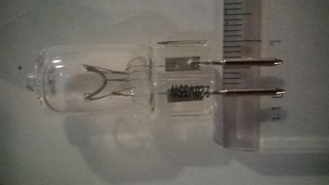

hegegabi80 #61508 üzenetére
35 W / 12 V = 3 A, amihez jó vastag izzószál szükséges. Másik a feszültség alacsonysága, ami miatt kis ellenállásúnak kell lennie, különben nem áll elő a kívánt áram.
Tehát itt fizikai képtelenségekről beszélünk, az a vékony szál erre nem alkalmas. Ha láttál már 12 V-os halogéneket, teljesen másképp néz ki.
hegegabi80
tordaitibi #61506 üzenetére
Áh led tápegység van a konyhai pult megvilágító lámpánál., sőt lehet van más táp is.
És elvileg ilyen tápról is kell működni, ha 220V-os az izzó?Viszont azon gondolkoztam, lehet rosszul mértem a távot, és lehet 5.3-as? Abból már van 230V izzó.

hegegabi80 #61505 üzenetére
Pc tap, autoakksi, riasztoakksi, akkutolto, 12V/3A dugasztap, pl. monitoroknak van ilyen, 3 liion cella, led tapegyseg, barmi amibol 12 V jon ki. Polaritas nem szamit.
Digitalis multimeter, ohm meres, ha 12 voltos akkor szinte zarlatot mersz, par ohm,
ha 230 voltos akkor 100 ohm folott. -
hegegabi80
Kernel
hegegabi80 #61501 üzenetére
Ahogy említettem, ilyenre azért egyik gyártó sem vetemedne, hogy nagyobb feszültséget írjon rá a valóságnál, de látszik a spirálon is, hogy vékony szálból van feltekerve.
Az persze előfordulhat, hogy 230 V-on rövidül valamennyit az élettartam, vagy egyéb minőségi okból ég ki túl hamar.
pjen
Ez pont úgy néz ki mint a Philips 12V-6,3 as capsulenje.Van ehhez 230V os szabványos foglalat is?Eddig legalább tudta az ember tű láb=12V,hajlított drót=230V.Most már minden lehet?
