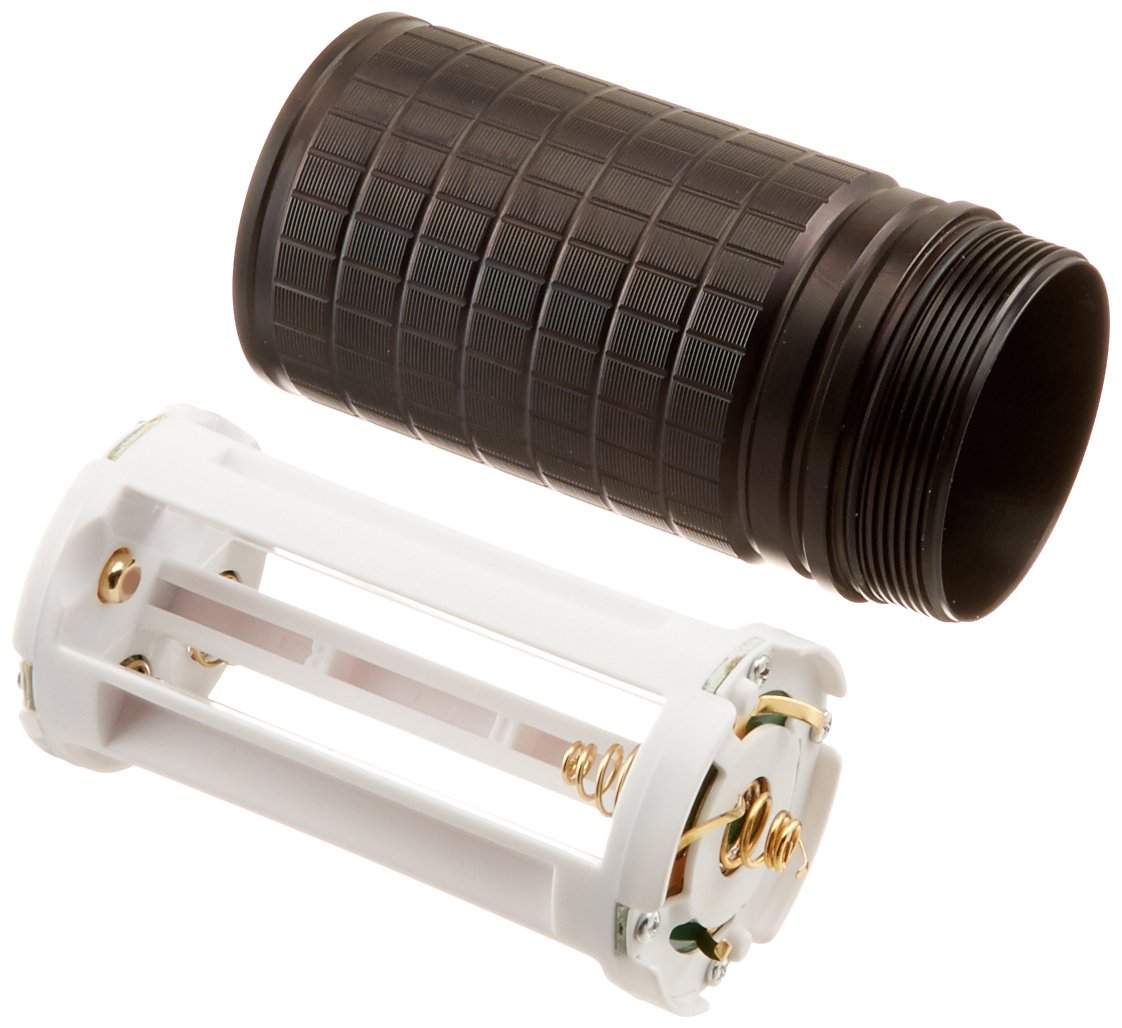

Itt már látszik, hogy kettesével vannak sorba kötve, több akkutartó pedig párhuzamosan felfűzhető.
A szürkét nem nagyon tudom értelmezni, hogy mihez képest mérted, vagy mi az a szürke keret. Hacsak nem kiegyenlítő ellenállás van a panelra integrálva. De visszatérve:
Amit még nem írtam hogy az akkupakkban két pozitív pólusnál ami egy kis gombszerű valami, azok mögött még van egy kis rugó nem tudni miért.
Azt is el tudnám képzelni, hogy a gomb PTC-biztosíték (kerámiaszerű anyag, két oldalán fémréteggel). Hidegen 0 ohm körüli, áram hatására felmelegszik, megnő az ellenállása.

Emlékeztetőül az akkupakkok egymás után rakhatók ezáltal növelve a világítási időt. A szakadásvizsgáló az akkupakk egyik végén a szürke "vezetéknél" a képen látható feszültségeket jelezte, a többi helyen 0 volt az érték.

Mindegy lényegében, de épp azt mondom, hogy nem kell szétszedni és pont fényképről nem lehet jól látni.
Egyszerűen csak ki kell mérni a multiméter szakadásvizsgálójával, hogy mely pontok vezetnek egymáshoz.

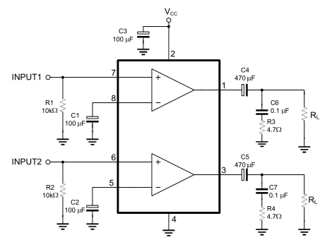

Milyen egyszerű számítással lehet egy erősítőhőz (pl: TDA2822) erősítés fokozatot számolni és szűrést?

Értem akkor a kiagyalás e módja megbukott. Egyébként az akkutartó mindkét végén van érintkező mert bővíthető a konstrukció.
Csak akkor jöhetünk rá a pontos bekötésre ha újra darabokra szedem és lefotózom abban az állapotban. Értelme nem sok max annyi hogy tudni fogjuk pontosan hány akku kapott zárlatot, egy biztosan nem mert a mérőhelyen ott volt a szigetelő lap a negatív végénél.
Leghamarabb szerdán amikor jön a két új bővítő, akkor szétszedem ezt a "viharvertet".

Mindegyik pozitív a pozitívhoz, mindegyik negatív a negatívhoz, egyszerű párhuzamos kapcsolás. De ha így van, akkor nem mérhetsz a végén 8,4 V-ot.
Egyébként méréshez nem kell szétszedni, csak a szabadon hozzáférhető érintkezőket kell méregetni, egymáshoz képest. Rugó valóban kilágyulhat egy zárlattól, vastagságtól függően.

Értem. Hát ezt a bekötést már csak egy újabb teljes szétszedéssel tudnám biztosan megállapítani. Létezhet ilyen bekötés, min ami a képen van?
Amit még nem írtam hogy az akkupakkban két pozitív pólusnál ami egy kis gombszerű valami, azok mögött még van egy kis rugó nem tudni miért. Teljesen össze voltak menve és emiatt lötyögtek az érintkezők is - lehet a zárlati áram húzta őket össze? Előtte sosem lötyögtek, a zárlat után igen és ez viszont biztos. Kihúztam őket a gyári méretükre és így gyakorlatilag gyári állapot van.

Méréssel egyszerűbb megállapítani, hogy mely pontok vezetnek egymáshoz.
Egyébként látszólag mindegy lenne, hogy a piros X helyén összekötik vagy nem, alapesetben nincs feszültségkülönbség. De töltés/kisütés közben a kiegyenlítő áramok segíthetnek fenntartani az egyensúlyt, továbbá ahol védőelektronika is van, figyeli az osztáspontot. Kevesebb pontot kell figyelni, ha át van kötve.

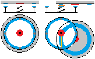

Őszintén szólva amikor szétszedtem darabjaira az akkutartót a javítás végett (gyári méretére húztam két igen kicsi más módon elérhetetlen rugót) akkor se bírtam rájönni hogyan van ez összekötve. Adok pár képet de sztem élőben kellene megnézni viszont fogadok mindenki legalább 200km-re van tőlem
Egyik másik kép az akkutartóról - ebből talán nem is jönni rá hogy van összekötve. Bontott állapotban már látni a két végét + nyákot is. A lét nyák összeköttetésben van két fémszál által, ezek forrasztási helyei egyértelműen látszanak a bal alsó képen. Ebből talán kiderül hogy van kötve, de én eddig nem jöttem rá a pontos kapcsolásra.

SchumiBácsi #52053 üzenetére
Csak a párhuzamos párját meríti, a soros tagot nem.
Bár úgy írtad, hogy kettő van sorba és azok párhuzamosan, de inkább úgy szokták, hogy párhuzamosított egységek mennek sorba.

Amikor az akkunál odaírják, hogy 20 A áramot 3 másodpercig elvisel, az egyben azt is jelenti, hogy ennyitől tud túlhevülni a belseje.
Képzeld el, hogy amikor a zárlatot csináltad, mennyire izzadt le az akku? Ideje sem volt megmelegedni.
A zárlat úgy történt hogy az a fehér bizbasz amit linkeltem megcsúszott és a gyűrű egy vagy két érintkezője, meg a közepe a rugós rész zárult a lámpa negatív gyűrűjén.
Ezen a béna képen próbálom illusztrálni a dolgot:
Bal oldalt a normál üzemi állapot. Jobb oldalt a zárlati állapot, az akkupakk elcsúszásával egy negatív és a központi pozitív érintkező zárul a lámpa negatív gyűrűjén. Tehát a multiméter nem vett részt a zárlatban. Ez a négy érintkezős gyűrű az akkupakkban is körbefut, nincs megszakítva sehol.

Kérdés érte e valami olyan károsodás az akkut ami kimondottan veszélyessé teszi a továbbiakban? Más, lámpában 18650 akkut használók határozottan elutasítják a további használatot, mert töltés közben előfordulhat hogy robbanás keletkezik, vagy nagyobb terhelésnél a fokozódó hőtermelés miatt. A terhelés teljesen feltöltött állapotban 2A körül alakul, ami valószínű hogy 3,4V környékén 3A lesz (ki kellene mérni ugyebár
, de amíg nem készülök el az atomcsúszásbiztos rövidzármentes adapterrel, ami ezt lehetővé teszi addig nincs áramerősség mérés sem).
Vélhetően teljesen jó Xtar töltőim vannak, vajon képesek felismerni az ily módon meghibásodó akkut és időben megállítani a töltést? Vagy multiméterrel van olyan funkció amivel egyértelműen meg lehet állapítani méréssel, hogy az adott cella esetleg romlik/rossz (lesz)? Feszültséget mértem azóta, de a tuti jók és a zárlatot kapottak is ugyanúgy reagálnak terhelésre, feszültségük is ugyanaz mert a mérés idején egyformán voltak feltöltve is.
Vagy hagyjam a picsába az egészet és csere? Ebben meg az a bosszantó hogy 2db miatt kellene 4et venni. De ha már 4et veszek vehetnék 8at is mert mennyiségi kedvezmény van, meg ha már úgyis külföldről jön...
Előköszi!

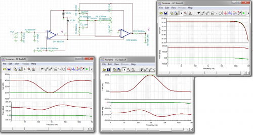

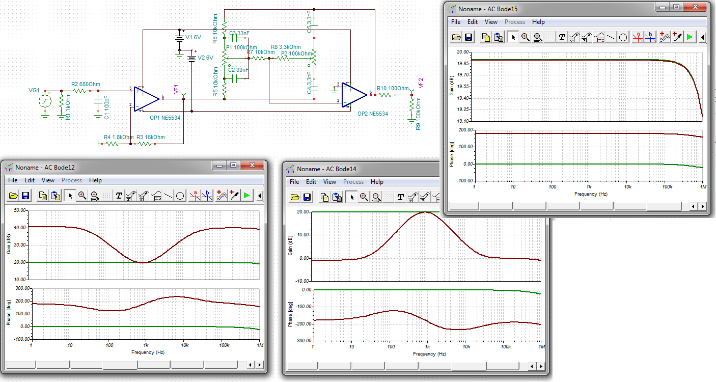

Nem is rossz ez a kapcsolás amit mutat a TI.
A potik 50%-os állásánál egyenes az átvitel, alatta és felette meg szépen azt csinálja, amit kell. +-20dB és nem is rontja el nagyon a fázismenetet. - persze valami áthidaló kapcsolót tervezek majd rá.
A kérdésem az, hogy lehet kapni olyan dupla potikat 100k értékkel, amik elfogadható szinten együtt futnak? Vagy venni kell egy marékkal és kézzel válogatni közülük?

Lompos48 #52002 üzenetére
Egyik kollégámnak hála volt lehetőségem 2 napig hallgatni egy ilyen fejhallgató meghajtó erősítőt. Azt kell, hogy mondjam ég és föld ahhoz képest, ahogy önmagában a telefonra kötve szóltak a fejhallgatók. Különösen egy bóvli, tök kommersz fülesnél jött ki mennyire máshogy szólt vele.
A kolléga cucca tartalmaz egy érdekes bekapcsolható elemet, a bemeneti jel eltoló részen van egy kapcsolási lehetőség, amivel keresztbe csatolja a két csatornát (leosztva persze), szimulálva azt mikor állsz két hangfallal szemben és a jobb füled is hallja valamennyire a bal hangszóró hangját és fordítva. Érdekes ötlet, ezt tervezem átvenni tőle, valamint az aksi töltő részeket.
A kimenetet azzal az IC-vel csinálnám meg amit linkeltél, viszont a hangszín állítást nem mert az az IC egy alkatrész temető és a paraméterei sem túl jók, kettőt kellene belőle használni, hogy ne legyen áthallás. Ilyesmire gondoltam, mint amit a Texasnál találtam erre a célra: [sloa042]

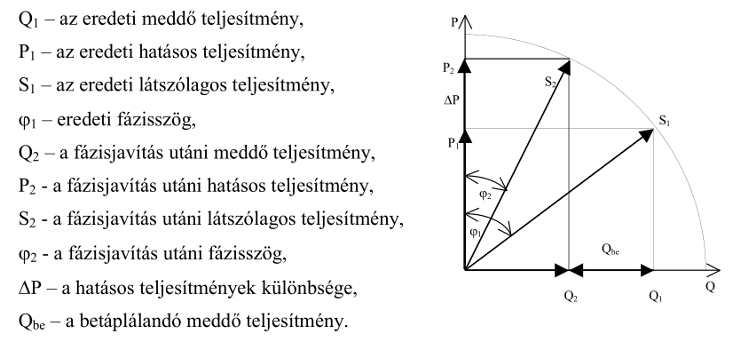

Elektronikus villanyóra van már nálunk is, a hatásos fogyasztást méri szintén. Ez kideríthető a feltüntetett adatok alapján is, meg eleve Magyarországon is ez még így működik, hogy a lakosságnak csak ezt számlázzák.
Valahol írták külföldön dolgozó fórumozók, hogy náluk nem így van, de ott a számlán sem kWh szerepel, hanem kVA.
A felszerelt villanyórának létezik LED-del ellátott változata is, ahol a LED villogása alapján kisebb fogyasztásokat is lehet számlálni. Mint ahogy a régi órán a tárcsa forgását számolva lehetett mérni, vagy akár ellenőrizni az óra hitelességét is. Nálunk pont olyan van, ami nem villog, csak egész kWh kijelzésű, így finomabb mérés, házilagos hitelesítés nem lehetséges.
Csak hatásos teljesítményből származhat hő, fény, vagy mechanikai teljesítmény. Ha ez növekszik, jelentheti azt is, hogy közvetett hatások miatt némileg nő a fénycső árama is, ezáltal jobban világít, csak nem tűnik fel. De ezt mérés után lehetne megtudni.
Kismértékben melegszik is.
Ha a kondenzátor melegszik, az is hatásos teljesítményből származik, így kézenfekvő, hogy valakinek fizetni kell érte. Ennek oka, hogy nincs ideális kapacitás, annak is van valamennyi soros ellenállása (ESR), ami veszteséget, melegedést okoz. Sőt induktivitása is lehet, hiába bifilárisan tekercselt.

Van egy Osram Duolux L 55W/865 tip. fénycső. Ezt hagyományos fojtó tekerccsel, gyújtó patronnal 220 V-ról működtetve egy olcsó fogyasztásmérő 56 W, 0.5 A, CosFI: 0.5 értékeket mutat.
A bemenethez az ajánlott 4.2 μF kondenzátort bekötve a fogyasztásmérő 66 W, 0.3 A, CosFI: 1.0 értékeket mutatja.Kérdésem: az elektronikus villanyórám mikor, mekkora fogyasztást mutathat ilyenkor ?
(Vagyis "megéri" nekem kondenzátorral csökkenteni a meddő teljesítményt, mert így elsőre nekem olybá tűnik, hogy a kondenzátorral a meddőből is valós teljesítmény lett. Kismértékben melegszik is.)

Kernel
Sokan a 0-szintet nem tudják értelmezni, netes rajzok is tanúskodnak erről. Pozitív és negatívot ismernek csak, ezért is tüntetik fel így, a barkácsolók kedvéért.
Másrészt az is előfordulhat, hogy a végleges környezetébe illesztve a kimeneti + a főáramkör GND-szintje lesz majd, sokféle alkalmazás lehetséges.
Mindamellett a modul közös viszonyítási pontja a negatív sarok, az IC alapkapcsolása erre van kitalálva, mármint az általában kapható konvertereknél.
