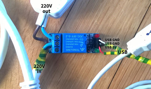

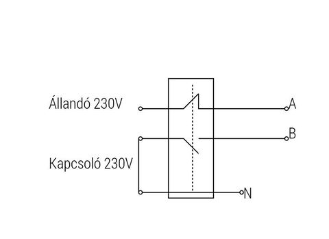

gyáliSanyi
Lenne egy "villanyszerelő" kérdésem, amiben remélem itt tudtok segíteni.
Szóval lenne egy 380/220V villanymotor "léptetőmotor" amit egy relével szeretnék majd vezérelni.
220V-as bekötése van a képen látható módon. [kép]A kérdésem pedig az lenne, hogy ezt elég lenne-e egy darab relével vezéreljem Valahogy így.? Az a fázist vagy a nullát kapcsolgassa vagy teljesen mindegy? Persze 220-ról menne.
Avagy legyen két relés a fázisnak és a nullának. -

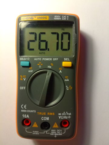

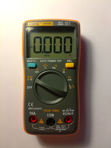

darvinya
Most én tudom rosszul vagy rossz?
Vettem egy hőkapcsolót ami adott hő éléréskor kapcsol(na) 75°C Normally Close, de egyből bekapcsolt állapotban van. -

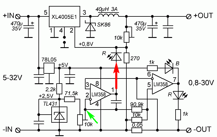

Teasüti #60772 üzenetére

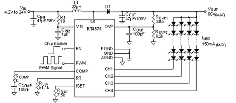

Különválik általában a PWM-vezérlőjel előállítása és a LED-meghajtó. Ha például a LED-vezérlések talán leginkább kifinomultabb módját nézzük, vagyis egy LCD-háttérvilágítást.
Csak itt az igényesebb meghajtás abban is megnyilvánul, hogy sorba kötik a LED-eket. Emiatt viszont step up feszültségnövelés is szükséges. Ha már túl sok lenne a feszültség, akkor több párhuzamos ágon, de akkor az ágak áramát külön-külön figyelve. (Eltekintve a leggagyibb megoldástól, amikor nem, de az a TV-k között is ritka.)
Van sokféle meghajtó, ez csak a példa kedvéért:
Az ember nem hinné, hogy az 555 még ilyesmire is alkalmas. Amikor az 555 IC-t kitalálták, LED-del még világítani sem lehetett, esetleg jelezni, vagyis ezt még a tervezői sem gondolhatták:
https://www.edn.com/design/led/4363950/Power-an-LED-driver-using-off-the-shelf-components
Step down áramkört tekintve legegyszerűbb talán az XL4001, amit korábban is említettem.
Ez 2A terhelhetőségű, van egy áramfigyelő sönt, amin keresztül az áramot stabilizálja, valamit külső PWM-jellel vezérelhető.

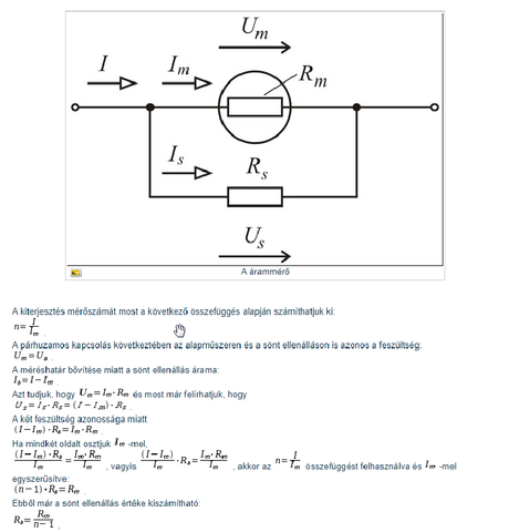

dave0825 #60774 üzenetére
Nem kell tudni a műszerben lévő sönt ellenállását, ha feszültségesést mérsz, egy ismert külső söntön. A műszer feszültségmérő része nem terhel, illetve a sönthöz képest elhanyagolható.
Lehet rendelni is ilyeneket:
https://www.aliexpress.com/item/-/32582032350.html
https://www.aliexpress.com/item/-/32583871985.html100A / 75mV, tehát itt inkább az számít, hogy a mV-okat pontosan mérje a műszer.
dave0825

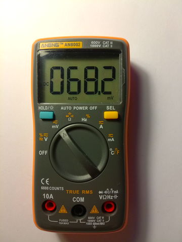

Üdv. Szeretném megmérni az autóban a hátsó ablak fűtés áramfelvételét, de a digitális multiméterem csak 20A-ig mér, és 40A-es biztosíték van benne, így gondolom, hogy nagyobb lehet az áramfelvétele. Biztosítékot kivéve ott lehetne mérni, ugye a biztosíték is sorba van kötve.
Sönt ellenállással utánanéztem, meg lehetne mérni, csak ahhoz tudnom kéne a műszer belső ellenállását, amit viszont nem tudok. Nekem egy DT9205A olcsó műszerem van, de tudok kölcsön kérni Benning MM2 műszert is, ha azzal többet tudnátok segíteni, hogy tudnám meghatározni a belső ellenállást, vagy egyszerűen megmérni az áramfelvételt. Tudnátok segíteni? Ha sok minden kell hozzá, vagy más műszer, akkor tárgytalan. -

Kernel
Kernel

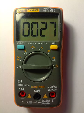

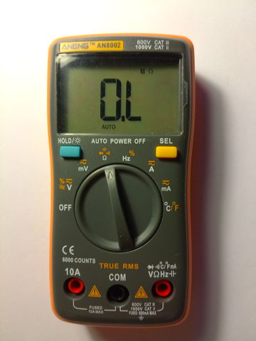

darvinya #60760 üzenetére
1. Normális.
2. Nyitott bemenettel, mV állásban olyan érzékeny a műszer, mint egy erősítő bemenete amikor búg, felveszi a zajokat. Ez nem búg, csak számokat mutat helyette. A bemenetet rövidre zárva nullázódik, illetve rendes jelforrásra kell kötni.
3. Normális Over Load jelzés. Itt a végtelen ellenállás miatt, más méréshatárokban pedig túllépés esetén ezt írja ki, valamint sípolással is figyelmeztet.
4. A frekvenciamérő nyitott bemenete is érzékeny, zavarokra nekem is beugrottak számok, egyszer pont ugyanez. Noha nekem többnyire nullát mutat, de a bemenetet rövidre zárva nullázódik, illetve rendes jelforrásra kell kötni.
5. Hőelem nélkül nem nullát mutat a hőmérés, ez normális, a hőelem erősítőjének kialakítása miatt. A bemeneten van egy kis szinteltolás, ami a lineáris kijelzés érdekében szükséges. De ez mellékes, a hőelemet be kell dugni.

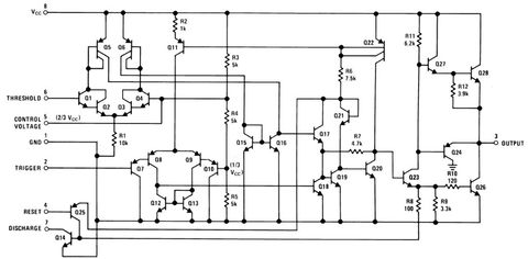

Teasüti #60756 üzenetére
Két 555 kimenetét nem szabad összekötni, ha szembekapcsolnak, akkor zárlat lesz:
A vezérlést pedig nem szokás így bekötni, hogy gyakorlatilag a LED-ek korlátozzák a tápfeszültségét, szabályozzák a melegedés függvényében. Meg persze a CC/CV-modul is.
Még csak egy tápkondi sincs, a tápmodul kimenetén lévő kondira van bízva, hogy megfogja a LED PWM impulzusait. Az meg a véletlenre van bízva, hogy a vezetékeken folyó áramimpulzusok mennyire modulálják az IC-k tápját.
Nem tudom, hol láttál ilyen megoldást, de ennek nem ez a módja.

Teasüti
tvamos #60754 üzenetére
A kimenet elvileg push-pull. Azért bátorkodtam összekötni, mert egyszerre mindig csak az egyik oldal működik, amit a RES felhúzása/lehúzása vált át. Így egy csatornán meg lehet oldani, kevesebb alkatrésszel.

Kernel #60735 üzenetére
Igen kialszik, s B LED világít.
Viszont állítom be áramot, csak műszerrel, ekkor világít mind2 R LED, a B LED kialszik.
És itt a gond, hogy áram trimert hiába állítom, nem történik semmi.Az viszont fura, hogy az a LED néha kialszik és csak akkor kapcsol vissza, mikor műszernél veszem ki csatlakozást.

darvinya #60734 üzenetére
Terhelés nélkül kialszik a CC LED? Ha igen, akkor a komparálás működik, vagyis az LM358 egyik fele végzi a dolgát, nem lehet hibás elvileg.
Ha a másik két LED is vált, akkor az IC másik fele is működik.
Ahol a rajzon zöld nyíllal jelöltem (2. láb), meg kellene mérni a feszültséget, hogy milyen tartományban változik, a trimmer két végállása között. Így ellenőrizhető a trimmer rendes működése is.
A komparátor ezzel hasonlítja össze a 0,05 ohm söntön eső feszültséget (3. láb) és attól függően korlátozza az áramot.

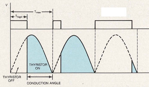

Ha 6 V akkut töltenek vele, akkor a C/10 szabályra lehet hagyatkozni, beállítani a megfelelő áramot és legfeljebb 15 óra alatt fel kell töltődnie. De ennyi áramon, ha tovább marad, az sem vészes.
Vagy figyelni voltmérővel, illetve figyelni a pezsgést és melegedést, tölteni "érzésre". Régen más volt a filozófiája ennek. Most meg már vannak olyan eBay-komparátorok is, ami relével le tudja kapcsolni a töltőt, a kívánt szinten.
Egyébként az áramot nem stabilizálja, ezért a beállított érték folyamatosan csökken, ahogy töltődik az akku. Időnként ránézve lehet korrigálni is.
Mivel itt az áramot a tirisztor – nullátmenethez képest késleltetett – gyújtásával szabályozzák, van olyan vélekedés is, hogy a fázishasítás során előálló meredek impulzusok jót tesznek az akkunak, kivédheti a lemezek szulfátosodását.

darvinya #60719 üzenetére
Ahogy múltkor is említettem, az R jelű LED beleszól a működésbe is, legyen az bármilyen színű, mert a műveleti erősítő (a söntön eső feszültséget érzékelve) azon keresztül avatkozik be a negatív visszacsatolásba, a 2. lábat felfelé húzva, emiatt csökken a kimenőfeszültség, így korlátozza a kimenőáramot.
Az LM358 5V-ot kap és emitterkimenetű, ott esik mondjuk 0,7 V. Utána a LED-en színtől függ, de legfeljebb kb. 3 V.
Elvileg a legrosszabb esetben is maradhat annyi, ami kellő hatással jár az áramkorlátra, bár a 270 ohm kis értéke ez ellen is szólhat. Ha a LED-et fordítva rakod be, akkor persze nem korlátoz semmit.
Kétség esetén az R LED rövidzárral is helyettesíthető. Az nem gond, hogy akkor már nem esik rajta semmi, mert a műveleti erősítő azt kiszabályozza, igény szerint. Azt nem tudja kiszabályozni, amikor elfogy a feszültség.
darvinya
2. CC/CV-nek hiába állítom áram trimerjét ±1A-t ad le.
Mi lehet a baja?
Vagy műszer adta be a kulcsot?
Rajta lévő SMD piros LED-ek ki lett cserélve 3mm-es zöld/piros/tejkék LED-re, ez egyáltalán befolyásol valamit? -

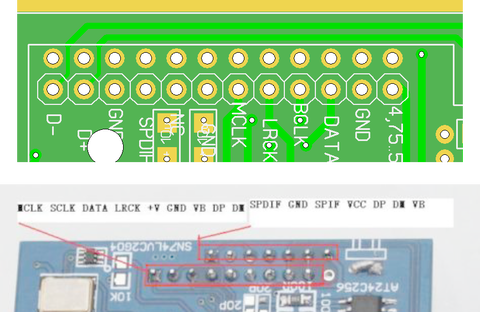

Speeedfire

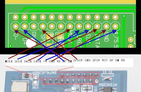

van egy xmos kártyám, amit be szeretnék kötni egy dac-ra. A dac-on más lábkiosztás van, elég sok variációt próbáltam már, de nem akarja a win felismeri. Illetve az xmos-on lévő led se akar világítani.Próbáltam már leírást találni az xmos-hoz, de nem jutottam előre. Ötlet? Esetleg valakinek van ilyenje?

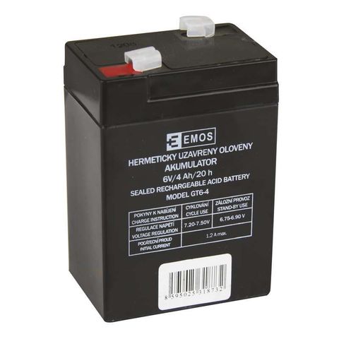

Kernel
Ciklikus használatnál (töltés-merítés-töltés stb.) legfeljebb 7,5 V-ig szabad tölteni, majd egy idő után ezt le is kell venni róla. Kb. amikor az áram visszaesik 400 mA értékre (az 1C érték 10 %-a). Ezután legfeljebb 6,9 V állandó feszültségen lehet tartani.
Utóbbi vonatkozik a készenléti használatra is (UPS, riasztók, pufferüzem).
Az áram egyik esetben sem haladhatja meg az 1,2 A-t, különben túlmelegedhet. Ez lemerült akkunál a töltés kezdetén állhat elő, ha a töltő nem rendelkezik megfelelő korlátozó áramkörrel. Ha igen, akkor sem fontos 1,2 A, kevesebb is elég. Ehhez az akkuhoz egy 500 mA-os töltő is megfelel.
Ha az akku kapcsaira kötöd a töltőt, akkor mással nem is kell foglalkozni. Ha a töltőcsatlakozóra, akkor azt ellenőrizni kell, hogy direktbe megy az akkura vagy van még ott valami.
6V akkuhoz való töltőket lehet rendelni is, hazai üzletekben is előfordul. Vagy a már sokszor említett CC/CV modulokkal beállíthatók a kívánt értékek, kijelzővel vagy anélkül, 12 V dugasztápra kötve.

darvinya
Azért van 230V állandóan, különben visszakapcsolás nem jöhet létre.
Tehát kell egy állandó feszültség, és egy kapcsoló feszültség.
A-B -hez elég egy relé is, aminek van záró és nyitó érintkezője.
Amikor B-t kapcsoljuk, akkor az A áramkörét megszakítjuk.
De mikor már nem kell B, akkor állandó feszültség visszakapcsolja az A, mivel relé zárja elengedéskor. -

darvinya
Pedig egyszerű 2 állású relével megoldható.
1. Relé fázisra behúz és záró érintkezőn zárja az A-t, a nyitó érintkezőn keresztül van bekötve B.
2. Relé fázisra behúz és záró érintkezőn zárja az B-t, a nyitó érintkezőn keresztül van bekötve A.Egyszerűen írva keresztbe kötve kapcsolás.
