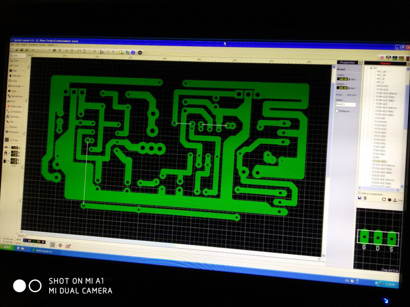

Czimby
Szeretnénk megépíteni ezt az akku szulfátmentesítőt:
A kapcsolási rajzban van egy nem teljesen érthető dolog számunkra, oroszról fordítva terhelés van odaírva.
Ez ha jól sejtem akkor a videón az izzó lenne?
Mert akkor jelölhette volna úgy is.A videó alatt linkelt .LAY -filet a mi programunk nem nyitja meg pedig a legfrissebb verzió, így új nyákrajzot csináltunk.
Csak ugye akkor kell kivezetést csinálnunk az izzónak is, mert egyenlőre a jobb felső sarokban tettünk egy kis kacskaringót mint a képen is látni.

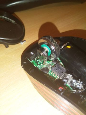

Kernel
Rotary encoder, nekem még nem kellett rendelni, mert gyorsabb volt megjavítani. Szétszedtem, kitisztítottam, kenve vagy szárazon összeraktam.
Óvatosan kell széthajlítani a fület, csak annyira, hogy szétjöjjön, így nem törik le.
Nem megvetendő a szárazon összerakás, úgyse nagyon kopik, viszont volt már olyan, hogy a kenőanyag (műszerolaj vagy csapágyzsír, már nem emlékszem) idővel ismét elszennyeződött és bizonytalan működést okozott.
Külön téma a racsni, amit lehet gyengíteni vagy egyszer ki is hagytam belőle, így szabadon forgott. De később egy másik egér ettől viszont "megzavarodott", vissza kellett tenni, legyengítve.

cigam
Tegnap óta meg van bolondulva az egerem görgője. egy irányba görgetem, de egy idő után irányt vált, és az ellenkező irányba forog. egy teljes körbe forgatás alatt kb. ugyanoda scrolloz vissza.
Szét szedtem (rosszabb csak nem lesz). A görgő tengeje egy fura alkatrészbe bújik. Gondolom ez figyeli az elfordulás irányát/sebességét után ad előre/hátra impulzust. Mi a pontos neve?
Lehet ilyesmit kapni, vagy holnap vegyek inkább egy másik egeret? -

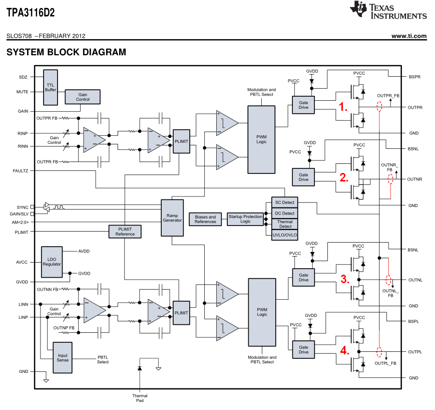

Kernel
Czimby #62116 üzenetére
Ahogy az adatlapon is szerepel, a végfokokat lehet párhuzamosítani, mint sok másat is. Mint például az előzményben szerepelt TDA7293 AB-osztályú panelon 3 db párhuzamos kötése növeli a kimenőáramot.
Az így növelt terhelhetőségű fokozatokat lehet azután még hídba is kötni.
Egy TPA3116 tok összesen 4 db végfokot tartalmaz, ahol 2-2 hídban vihet 2 db hangszórót. Ha kettőt párhuzamosítok és azok mennek hídba, 1 db hangszórót hajt meg, de nagyobb terhelhetőséggel.
Ez nem stabilitás kérdése, egyszerűen minden végfoknak van egy maximális terhelhetősége, áramtűrése / melegedése. Ha kettőt hídba kötök, de nem növelem a terhelőimpedanciát, az egyes végfokok kimenőárama duplázódik, az ellenfázisú meghajtás miatt. Teljesítmény négyszereződik.
Legyen alapból 4 Ω-ra tervezett végfok, hídban már 8 Ω terhelés kell rá. A teljesítmény ekkor csak összeadódik.
Készíthetek hidat 4 Ω-ra is, de akkor nagyobb terhelhetőségű fokozatok kellenek, ami már egyenként 2 Ω-ra van definiálva, az adott tápfeszültség mellett.
Czimby
Kernel #62114 üzenetére
Ha nézted a linkjét, egy 2*100 + 1*200w panelről volt szó, ezért is írtam amit írtam.
Egyébként amiket írtál valóban így vannak.
Néztem is, hogy 3116-ból vannak nem 2*50 W-os, hanem hidba kötött 2*100W-os panelek. Viszont azokat 2Ohm-os hangszóróhoz ajánlják. Érdekes...
Alapból a tokozáson belül hidba van kötve, és még két chipet is hídbakötnek?
Autóhifinél megvan adva hogy csatornánként hány ohm stabil az erősitő, és ha hidba kötöd össze kell adni.
Ezek még hidba kötve a kisebb impedanciát szeretnék. Lehet valamit összekevertek a kínaiak 😁
Kernel
Czimby #62110 üzenetére
Azzal nem foglalkoztam mit tud hídban, mert stereo hangfalaim vannak nem pedig 2.1 felállás.
Ez független a 2.1-től, hiszen a TPA3116 is hídvégfok, amit (gondolom) sztereóban használsz.
Adott feszültségből hídkapcsolásban lehet kihozni a legtöbb teljesítményt, mert az ellenütemben cibálja a hangszórót.
A teljesítmény további növelése a terhelőimpedancia csökkentésével lehetséges.
– A feszültség adott.
– Hídkapcsolás már be van vetve a cél érdekében.
– Hangszóró is adott.
– D-osztály is adott a legjobb kihasználáshoz.Innen kezdve nincs sok mozgástered, legfeljebb kereshetsz másik végfokot, ami szintén hídkapcsolású, csak valami minimális százalékkal később kezd torzítani, amit esetleg ember nem vesz észre.
Vagy másképp megközelítve: ilyenkor már csak kisebb minőségi különbségek lehetnek, gyakorlatilag azonos teljesítmény mellett.
